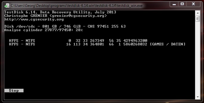

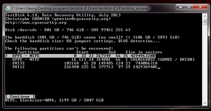

Ich habe vorhin das Programm "TestDisk" runtergeladen, und bin in "Analyse" gegangen. Was mir gleich seltsam aufgefallen ist: HIER stimmt die Festplattengröße der anderen Platten, aber nicht die der WD30EFRX. Hier wird bei dieser angezeigt 801 GB / 746 GB (siehe screenshot)
Im Moment läuft die Analyse der Platte noch, siehe:

nach dem Durchlauf sieht es so aus

PS: Also TestDisk sagt ja nach der Analyse jetzt
"The harddisk <801GB /746 GiB> seems too small! <<3106GB / 2893 GiB>
Check the harddisk size: HD jumpers settings, BIOS Detection...
usw.

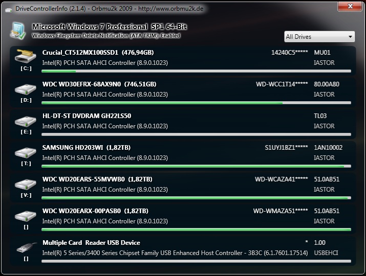

Du hast seid 2 Wochen eine SSD und da wahrscheinlich Windows neu installiert, richtig? Dann poste mal bitte den Screen von Drive Controller Info, denn vermutlich hast Du dabei einen zu alten AHCI Treiber von der Treiber-CD oder der Homepage des Boardherstellers installiert und damit ist es zu Fehladressierungen gekommen, sobald auf LBAs jenseits der 2TiB Grenze gekommen ist. Deshalb spielt er dann auch ein ganz anderes Video ab, was sicher bei den ältesten Videls auf der Platte nicht passieren wird, wenn dort die Daten noch alle unterhalb der 2TiB Grenze liegen.

Screenshot von DriveControllerInfo habe ich angehängt:

WoRtH2die4 schrieb:
Das ist die 8.9er Version, nur unterstützt der Intel Treiber erst ab der Version 10.1 HDDs über 2TB (ab 9.6 TRIM und ab 10.5 oder 10.6 dann auch Platten über 2TB im RAID, wobei es fürs solche RAID auch aufs ROM im BIOS ankommt).
Die 8.9er kann das nicht, da kommt es zu Fehladressierungen und wenn Du eine neue 3TB eingebaut hättest, wäre sie als 746GB angezeigt worden. Diese war schon partitioniert, weshalb von Windows die Daten der Partitionstabelle verwendet wurden und der Fehler nicht sofort aufgefallen ist. Aber sobald über die 2TiB Grenze (32bit Adressen) zugegriffen wird, wird das oberste Bit abgeschnitten und falsch adressiert, womit Daten am Anfang der Platte gelesen oder schlimmer noch überschrieben werden.
Du musst also unbedingt entweder eine aktuellere Version des Intel Treibers verwenden (10.8 oder 11.2 ist die letzte die Intel für die älteren Chipsätze freigegeben hat, reichen auch) oder auf den Treiber von von Microsoft (MSAHCI) zurück wechseln. Der hat in keiner Version Probleme mit TRIM oder Platten über 2TB.
