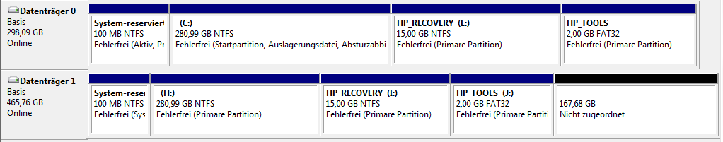

Ja,
siehe Screenshot:

Nun wie man auf deinem Screenshot sieht ...
ist bei der 500GB Festplatte deine 100MB-Startpartition nicht als "aktiv" makiert.
Einfach in der Datenträgerverwaltung mit der rechten Maustaste auf die 100MB-Startpartition
von deiner 500GB HDD klicken und "Als aktiv makieren" auswählen.
Dann den PC runterfahren die 320er HDD abklemmen und wieder hochfahren.
Wenn er dann beim Booten wieder nach einem Installationsmedium
/ Reparaturdatenträger verlangt ... reicht es in der Regel auch wenn
du dir vorher ein Windows-Image von z.B. DigitalRiver ziehst und dieses brennst.
Außerdem könntest du mit einem Installationsmedium auch nachträglich einen
MBR (MasterBootRecord) für das jeweilige Laufwerk erstellen.
(Einfach mal nach "Windows 7 Master Boot Record (MBR) erstellen" googlen)
