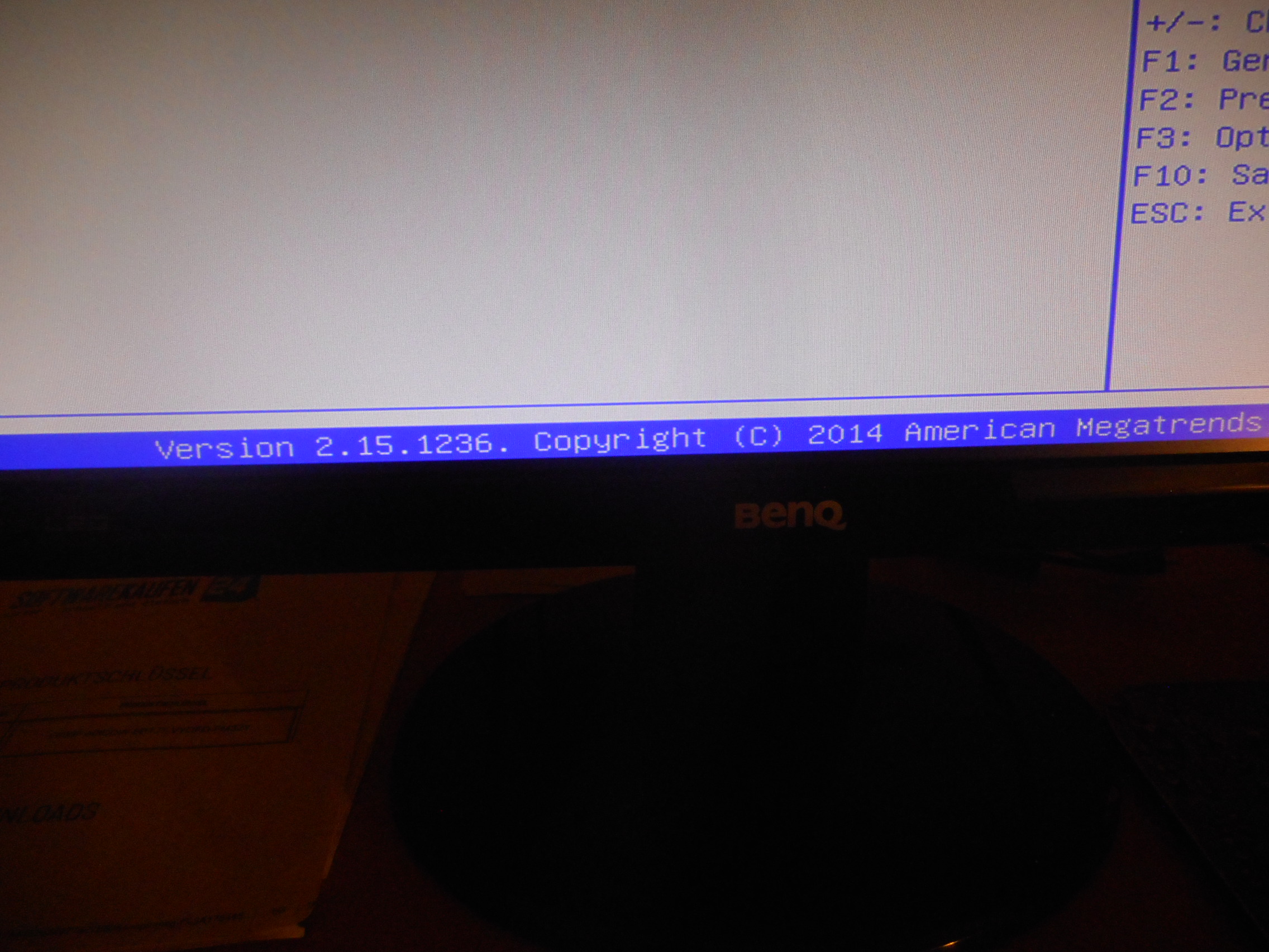

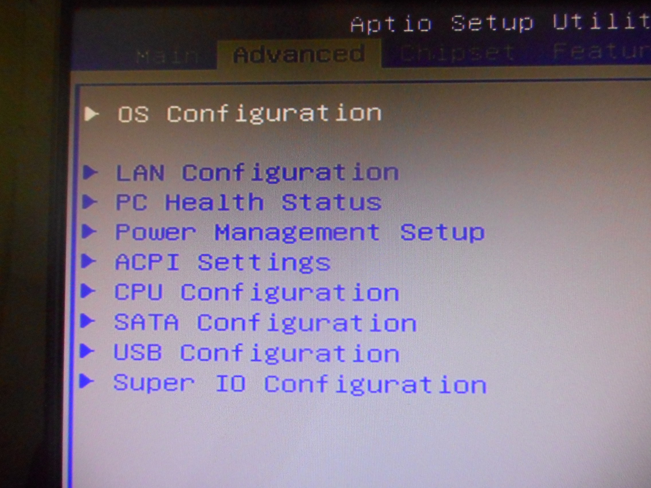

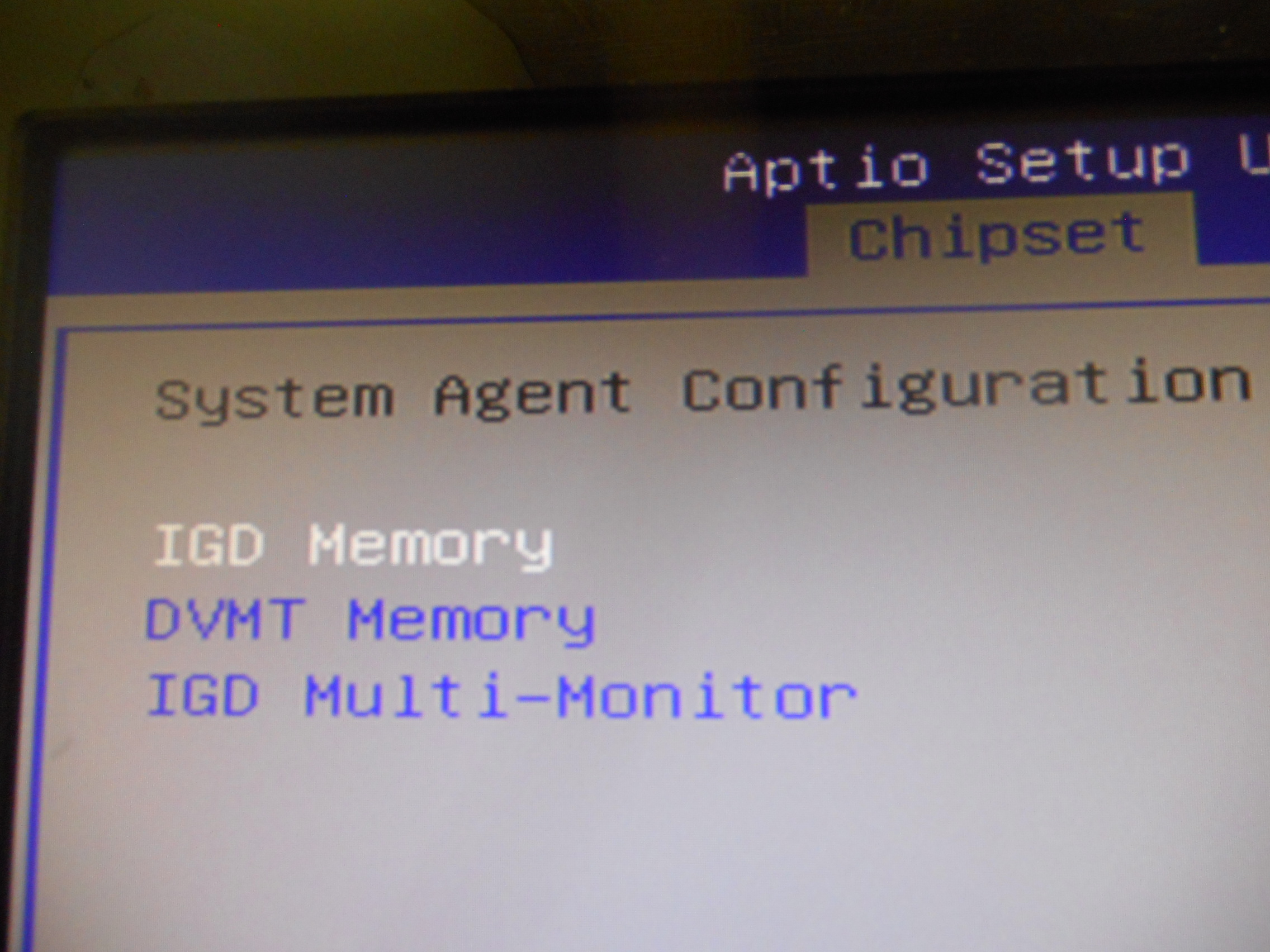

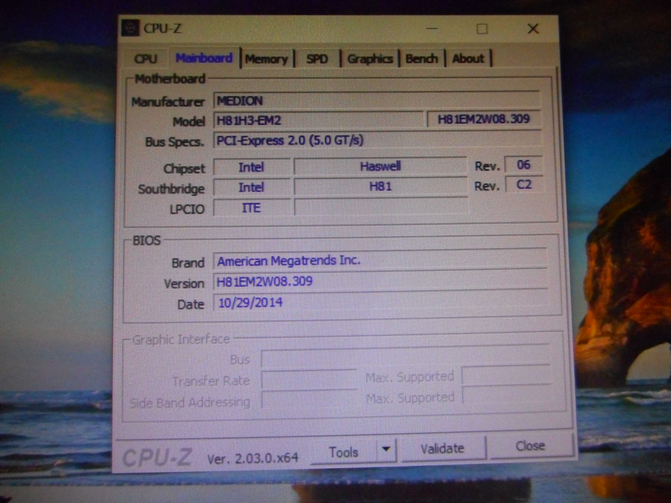

Beigefügt Fotos vom Aptio-Bios und CPUZ-Mainboard Spezifikationen.

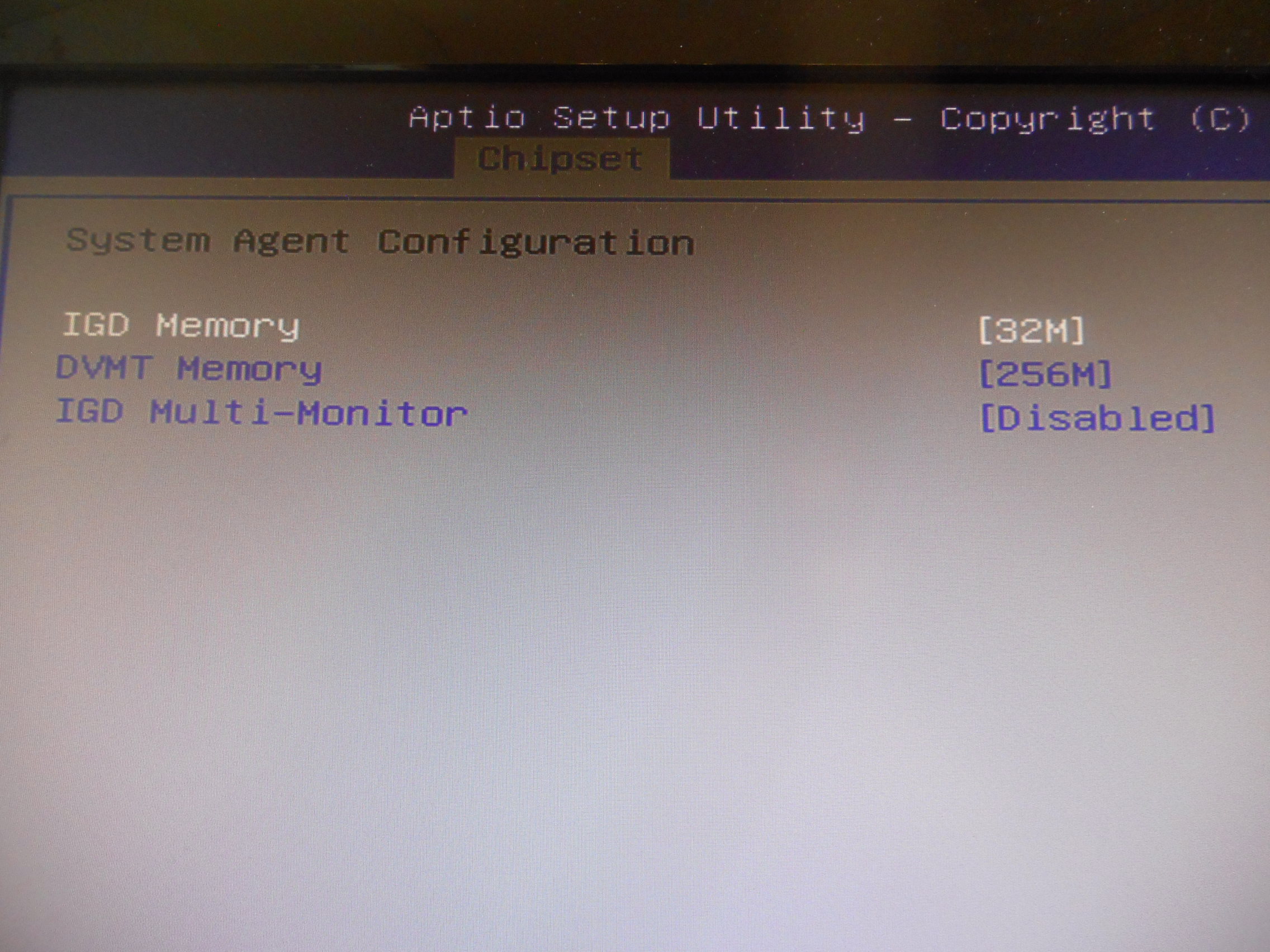

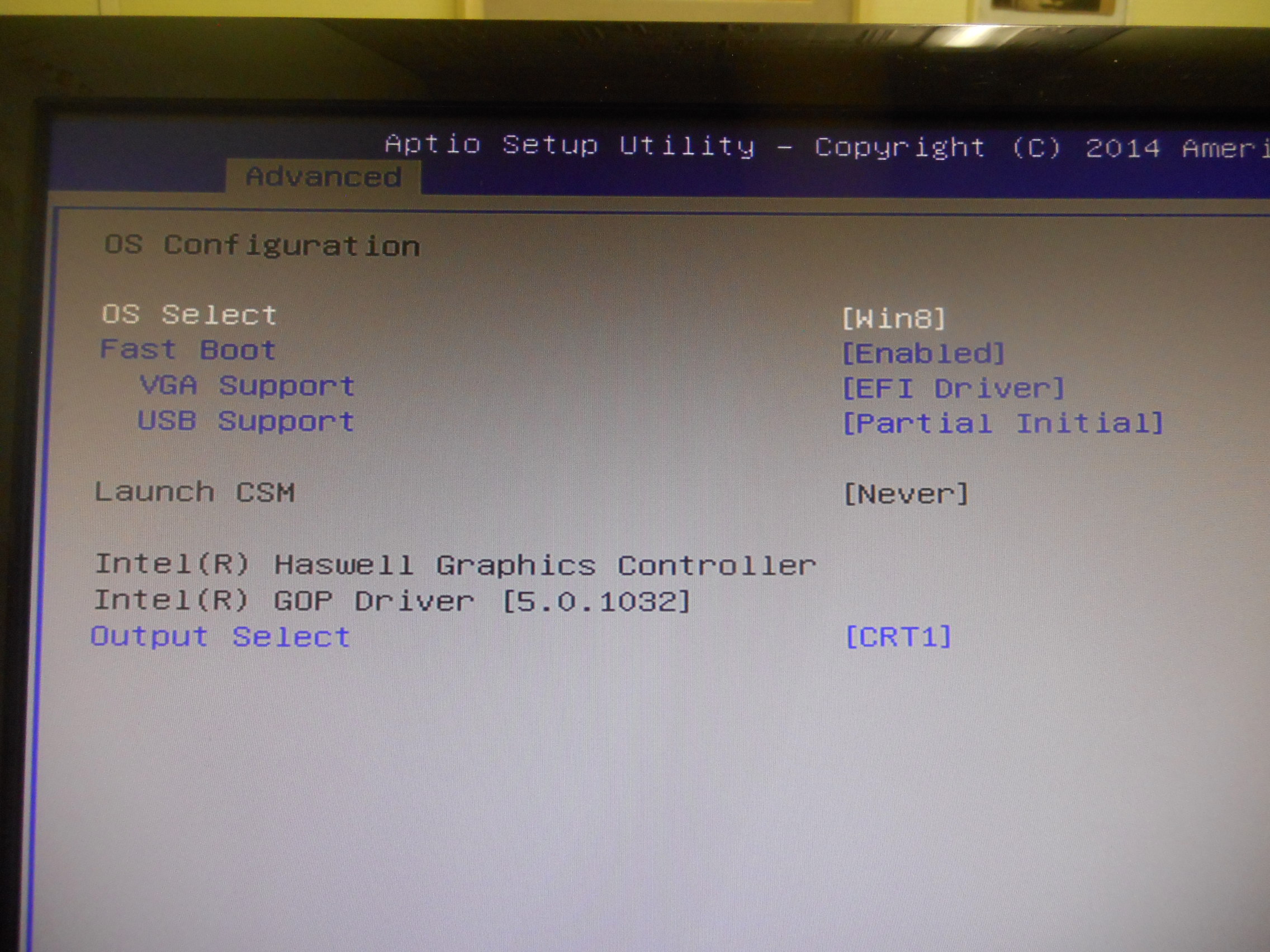

Hallo, wie bereits gesagt, sind in diesem "abgepecktem Aptio-Bios setup" nicht alle Einstell-Optionen zu sehen, so auch die in diesem Fall wichtigen für die 2. Grafikkarte. Die einzige Veränderungs möglichkeit befindet sich unter Chipset, betrifft aber die boardeigene Grafik (s. Fotos)

Und was ist bei idg Multi Monitor eingestellt?
Da ist disabled eingestellt; mit Einstellung enabled erkennt das Grafiktreiberprogramm die Grafikkarte trotzdem nicht.

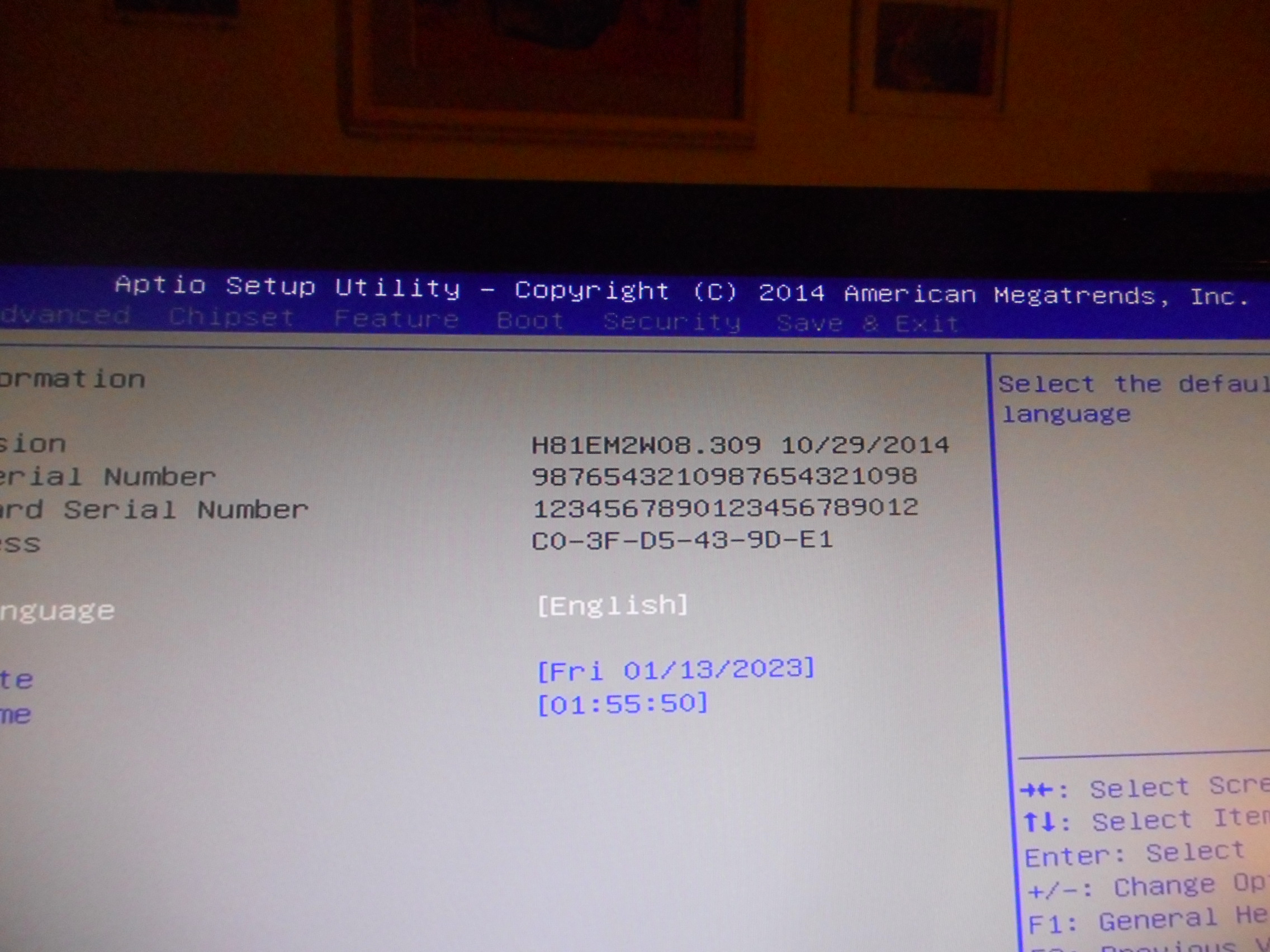

Um das Update zu starten muss man die beigefügte "Flash".bat ausführen. Ob dabei die Kompatibilität geprüft wird kann ich nicht sagen.
xxMuahdibxx schrieb:
Na dann wird's Zeit für BIOS Fotos...
Damit wir die Einstellungen sehen.
Ich habe das Bios H81EM2W08.309 nochmals installiert und siehe da, es tauchen neue Einstellmöglichkeiten. Insbesondere "VGA Support" und Output select erscheinen mir interessant zu sein
dann halt schauen was man wo einstellen kann ..
wir würden da auch einfach nur testen da wir solche BIOS versionen selber weniger sehen.
Ich würde mal Fast Boot ausschalten. Evtl. klappt es dann mit der Initialisierung der Hardware besser.
