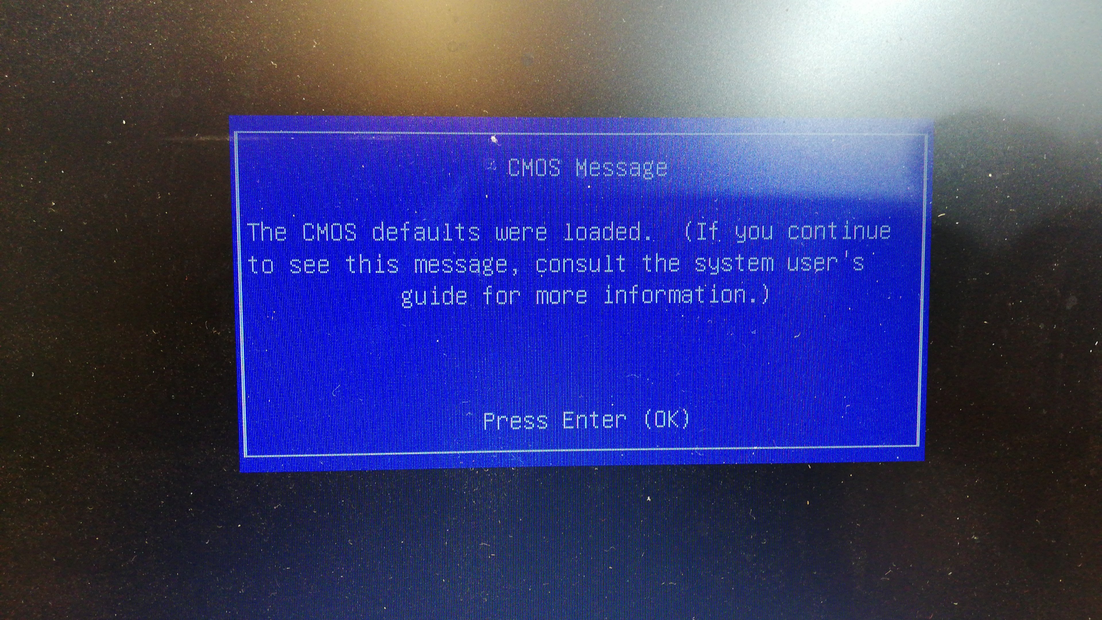

Dann bin ich auf (die blöde?) Idee gekommen, noch die CMOS Batterie zu prüfen, da das Notebook ja sowieso geöffnet ist. Hatte auch nur noch 2,7 Volt, somit habe ich diese auch direkt ersetzt. (CR2032 )
Nun findet er kein Laufwerk zum Booten

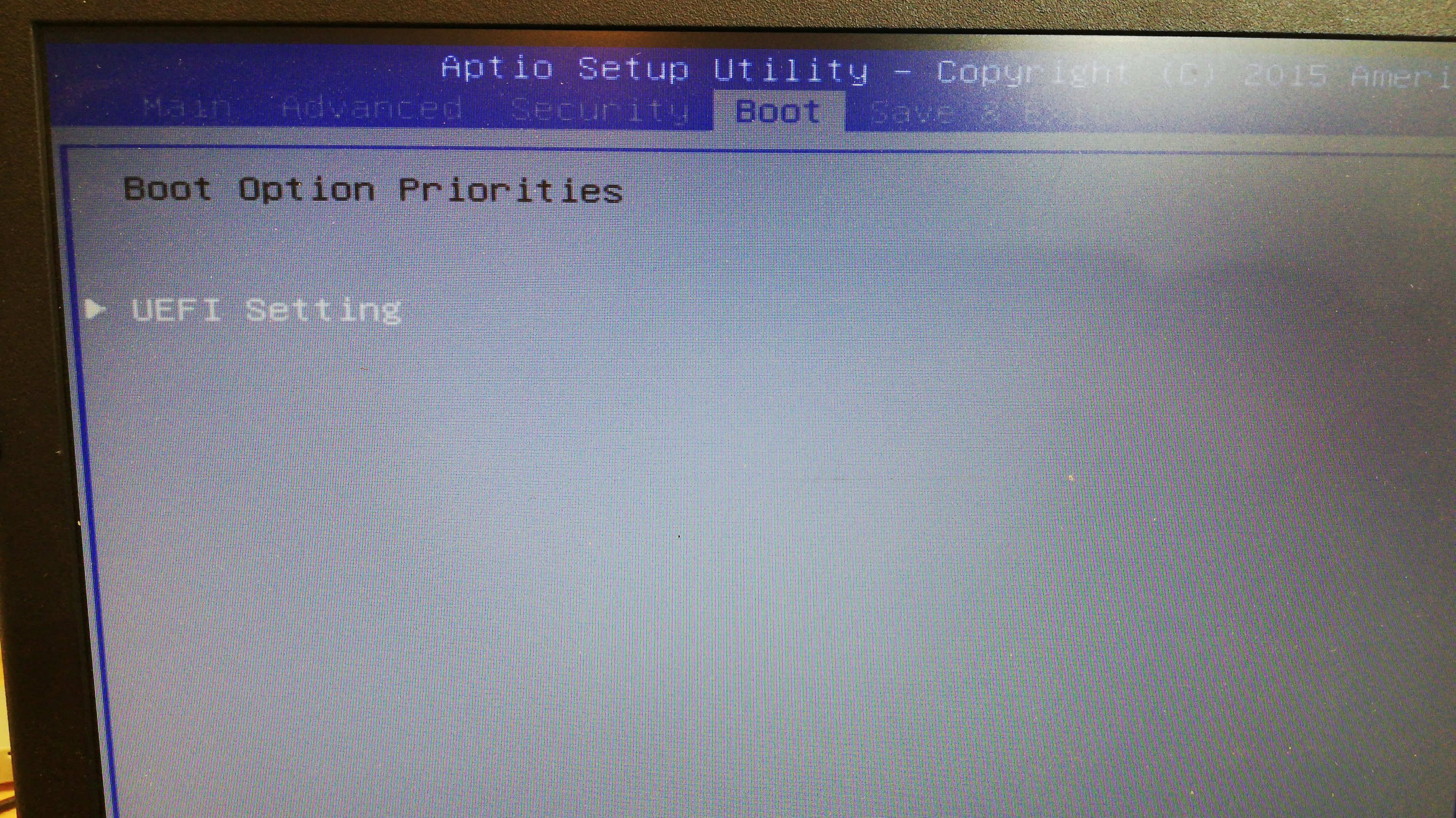

Im Bios Bootmenü zeigt er gar keine Laufwerke mehr zum Booten an. Die Liste ist komplett leer.

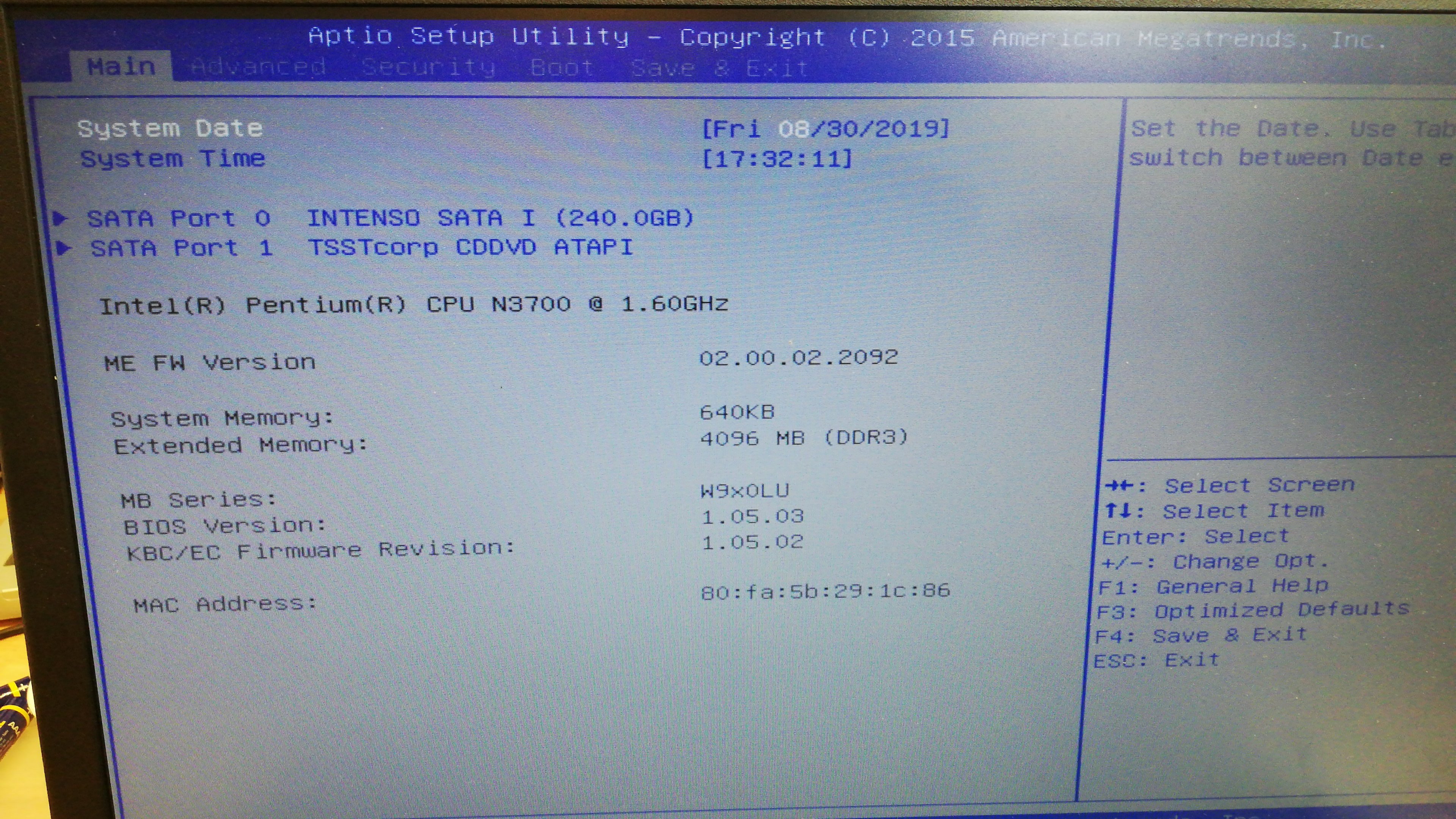

Allerdings zeigt er im Reiter Main die SSD und das DVD Laufwerk an. Irgendwas scheint er also doch zu erkennen.

und was ist dann "intenso 240gb" an sata0?
sieht aus, wie eine ssd.
also ist die da.
ob bootfähig oder ned ist eine andere frage.
wirst halt beim clonen irgendwas verbockt haben.
hast du überhaupt irgendwas auf der ssd?

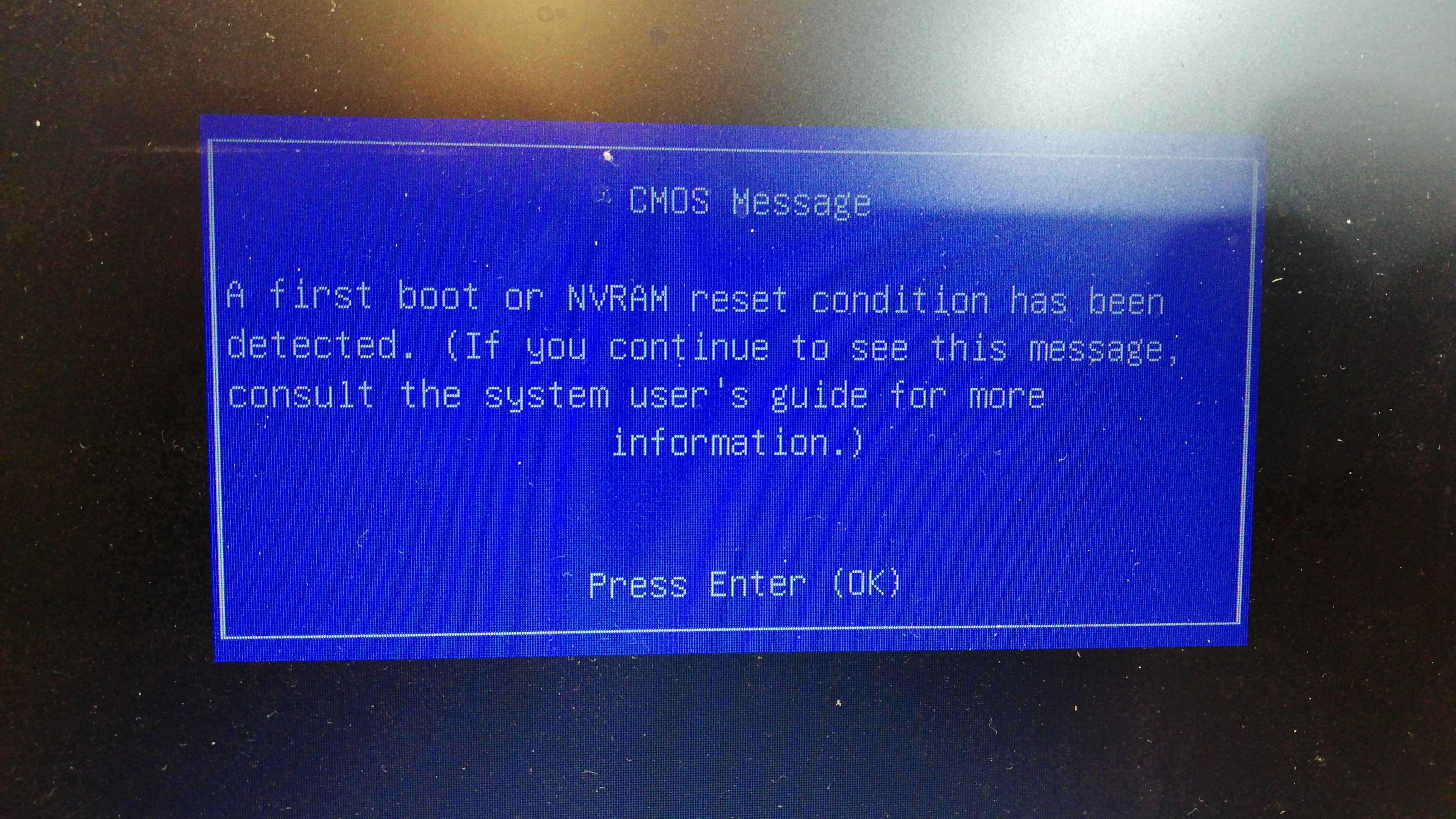

kommt die "cmos-message" immer wieder?
weil dann ist der neue batterie schlecht.
hast du diese batterie gemessen, ob spannung ok?
Entsprechender UEFI Modus richtig eingestellt? Nicht das das ne reine UEFI Installation war aber das BIOS nun auf Legacy steht und ne MBR Installation erwartet.
Eventuell stellt sich das BIOS von selbst in den uefi Modus, was das booten verhindert.
also ist die da.
Ich habe das gesamte Betriebssystem erfolgreich von der alten HDD auf die SSD übertragen. Der Rechner hat auch schon mit der neuen SSD gelaufen, bis das ich die Batterie herausgenommen habe.
Zum testen habe ich auch mal die alte HDD wieder eingesetzt. Die wird auch nur noch im Bios Reiter "Main" angezeigt, erscheint aber auch nicht im Reiter "Boot".
Neue Batterie Zeigt 3,1 Volt. Somit sollte die Batterie auch auszuschließen sein.
Ich habe das UEFI Boot deaktivieren können. Nun fährt er wieder hoch.

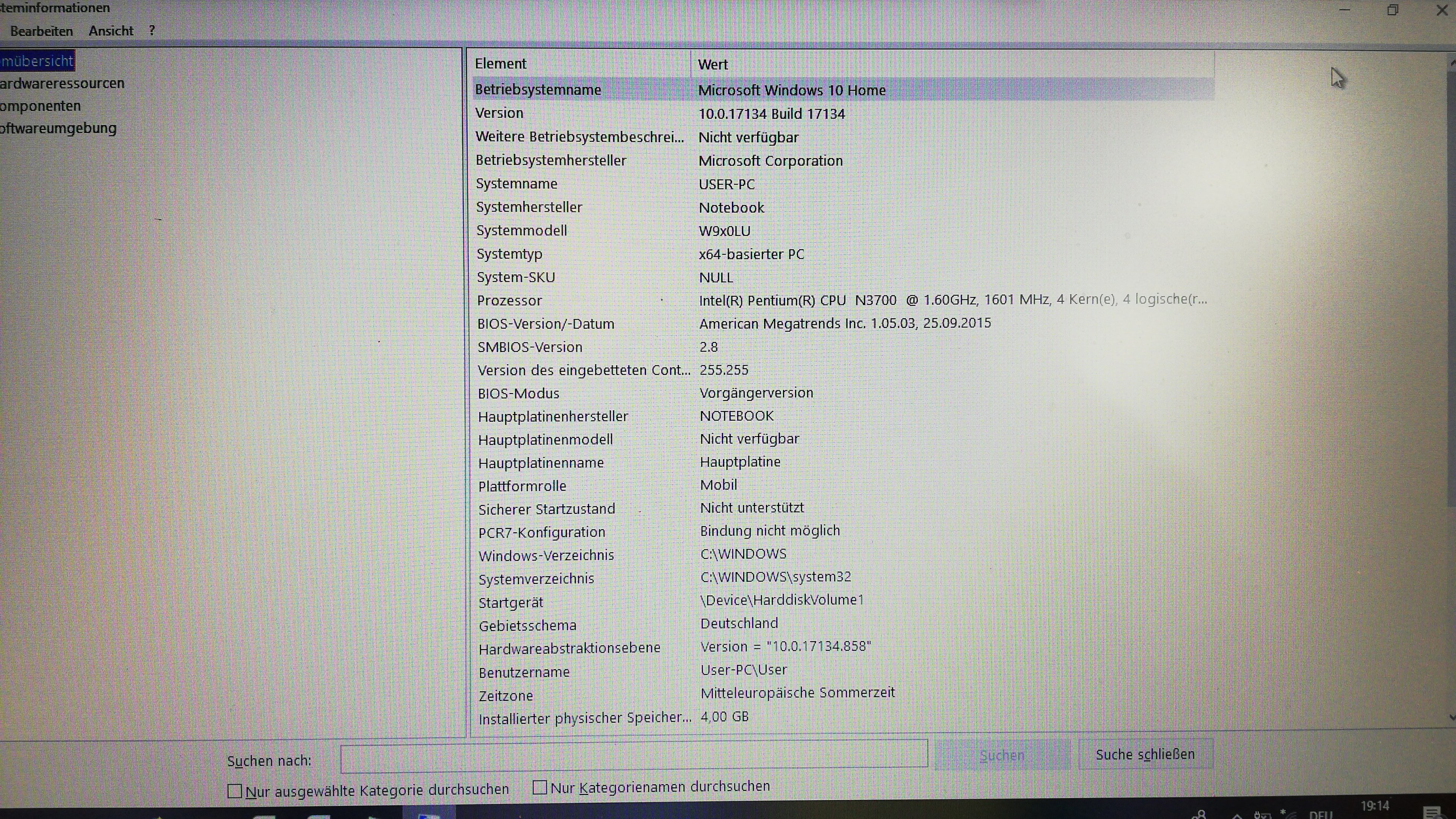

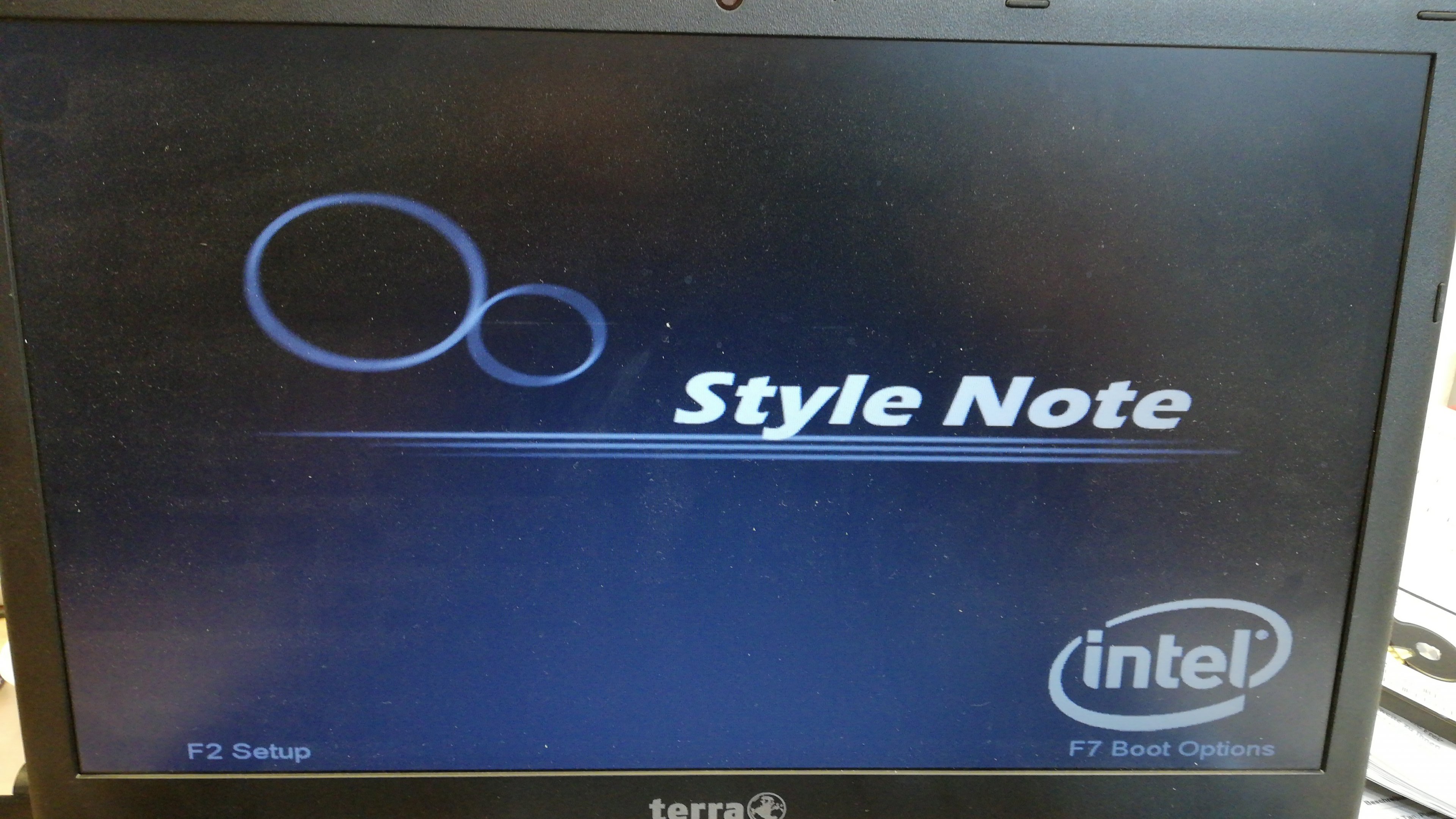

Allerdings hatte ich vorher einen "Boot Bildschirm" (Der Bilderschirm der kommt, nachdem man den PC eingeschaltet hat, noch vor dem Windows Logo.) von American Megatrend, nun erscheint ein anderer Bildschirm "Style Note" von Intel.
Beim hochgefahrenem PC erscheint unter msinfo32 trotzdem American Megatrend unter der Bios Information.
Im prinzip stört es mich nicht weiter solange es funktioniert. Oder habe ich nun mit abgeschaltetem UEFI irgendwelche nachteile?

Das Stile Note logo kann man auch im BIOS abschalten, wenn es nicht gefällt.
