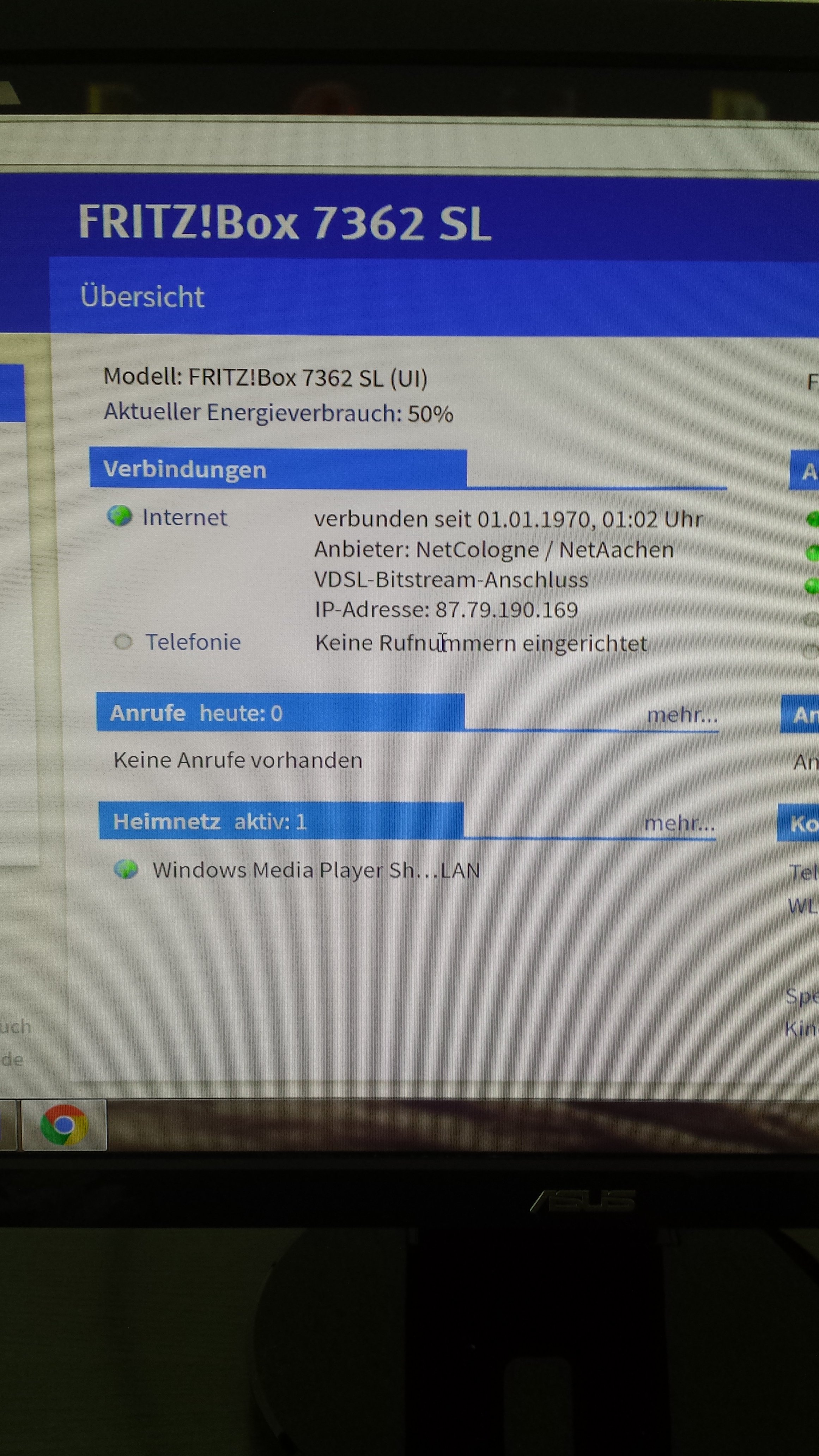

Hallo Computerfreunde,
so zu meinem problem. Ich habe heute meine Fritzbox angeschlossen und mit dem Assistenten wie von netcologne gefordert eingerichtet. Hat komischerweise ohne zugangsdaten funktioniert. So das problem ich komme weder ins internet noch ins wlan rein. Habt ihr vieleicht ideen?

Laut deinen Screenshots ist deine FritzBox erfolgreich mit dem Internet verbunden.
Wie sieht denn deine IP-Konfiguration auf dem Client aus?
Windows + R drücken --> "cmd" eingeben ( ohne Anführungszeichen ) --> "Enter" drücken --> "ipconfig / all" ( ohne Anführungszeichen ) eingeben --> "Enter" drücken
und Ausgabe hier posten.

Dem Scrrenshot nach wurde die Verbindung ja korrekt (DSL verbunden down 26,0 Mbit/s up 5,5 Mbit/s) aufgebaut. Nähere Angaben stehen unter Internet > Online-Monitor
