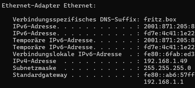

TorenAltair schrieb:
Hat der Rechner die IP aber bekommen? Zeige mal bitte einen IPConfig-Auszug.

Welche DNS Server nutzt du denn? Ich meine der Microsoft „Hab ich Internet“-check bedarf einem funktionierenden DNS.
Ebenso, nutzt du DHCP oder eine feste IP? Deine FritzBox hat zumindest nicht den default Adressbereich.
