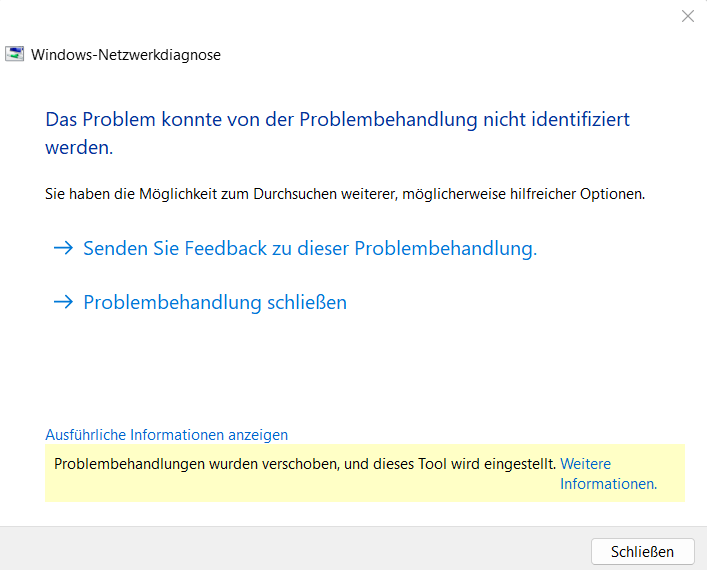

Nicht davon hat geholfen, während des Spielens (ich zocke meistens EGO-Shooter) bricht die Verbindung zu den Servern ab. Bevor die Internetverbindung dann nach einer gewissen Zeit stabil bleibt, kann es auch zu starken Lags kommen. Habt ihr vielleicht noch eine Idee?

  • Die Fritzbox protokolliert diesen Fehler nicht, in der Windows-Ereignisanzeige habe ich zum betreffenden Zeitpunkt nur diesen Eintrag finden können (keine Fehler, keine Warnungen):
