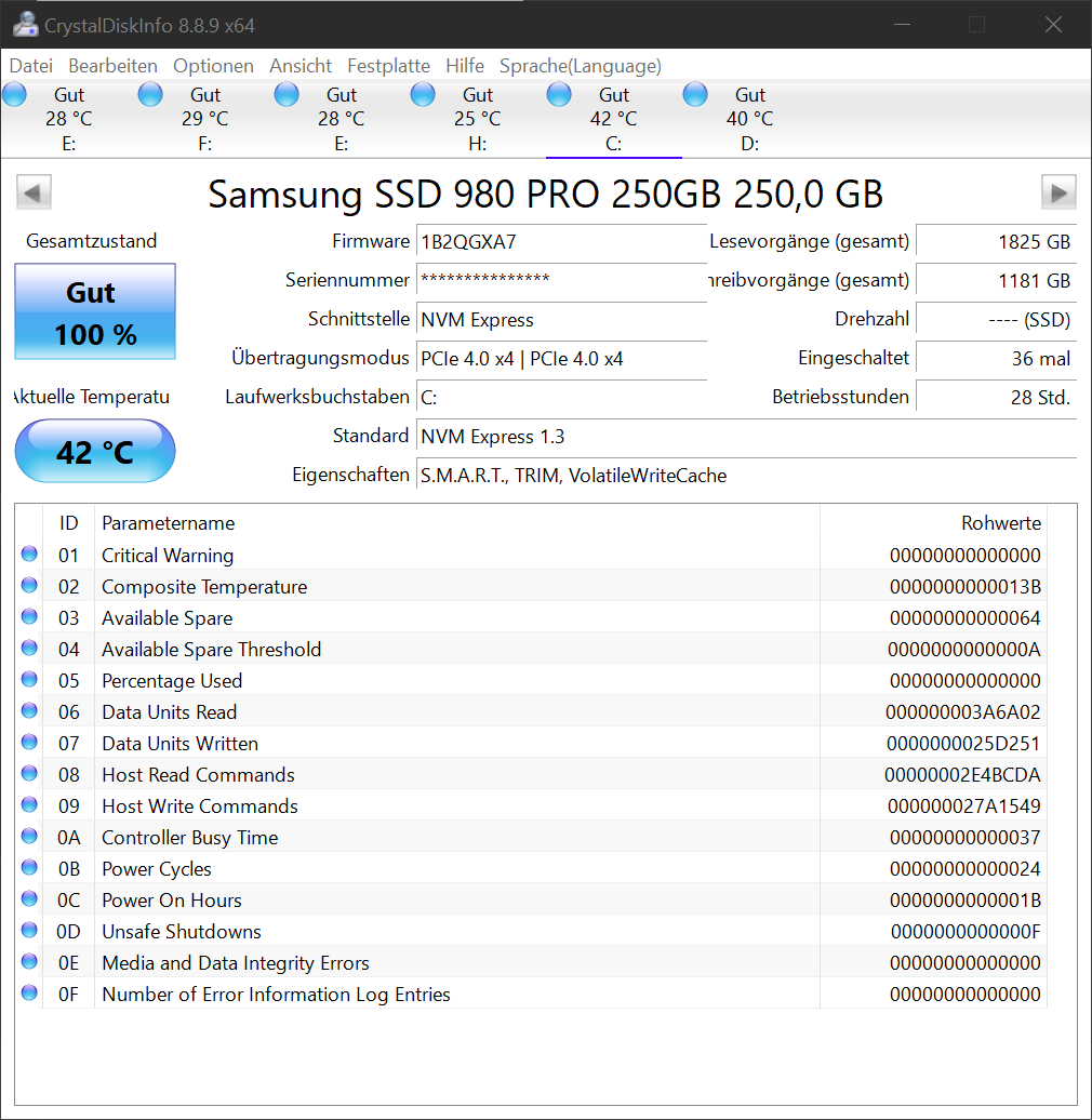

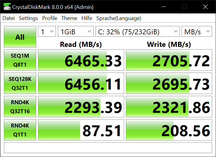

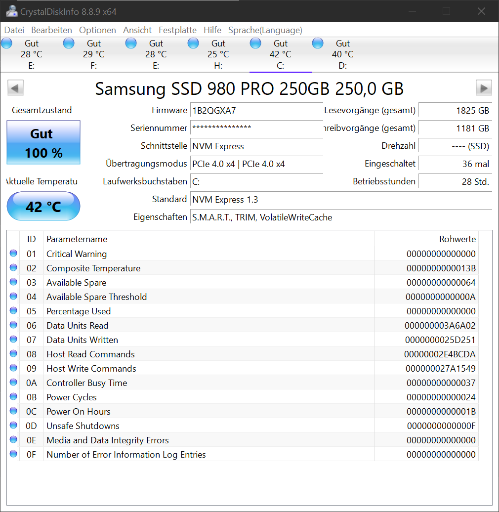

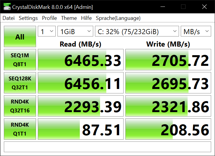

Jetzt habe ich nochmals BIOS Version überprüft und von Hand die selbe BIOS-Version aufgespielt, und nochmal mit CrystalDiskMark und Info geschaut, alles in Ordnung. Mit Samsungs Magican Programm geschaut - alles in Ordnung. Und nun bin ich hier bei euch weil ich so langsam echt am Verzweifeln bin.
Ich hoffe ihr könnt mir irgendwie helfen das Problem zu lösen. Anbei packe ich euch noch CrystalDiskInfo und Mark.

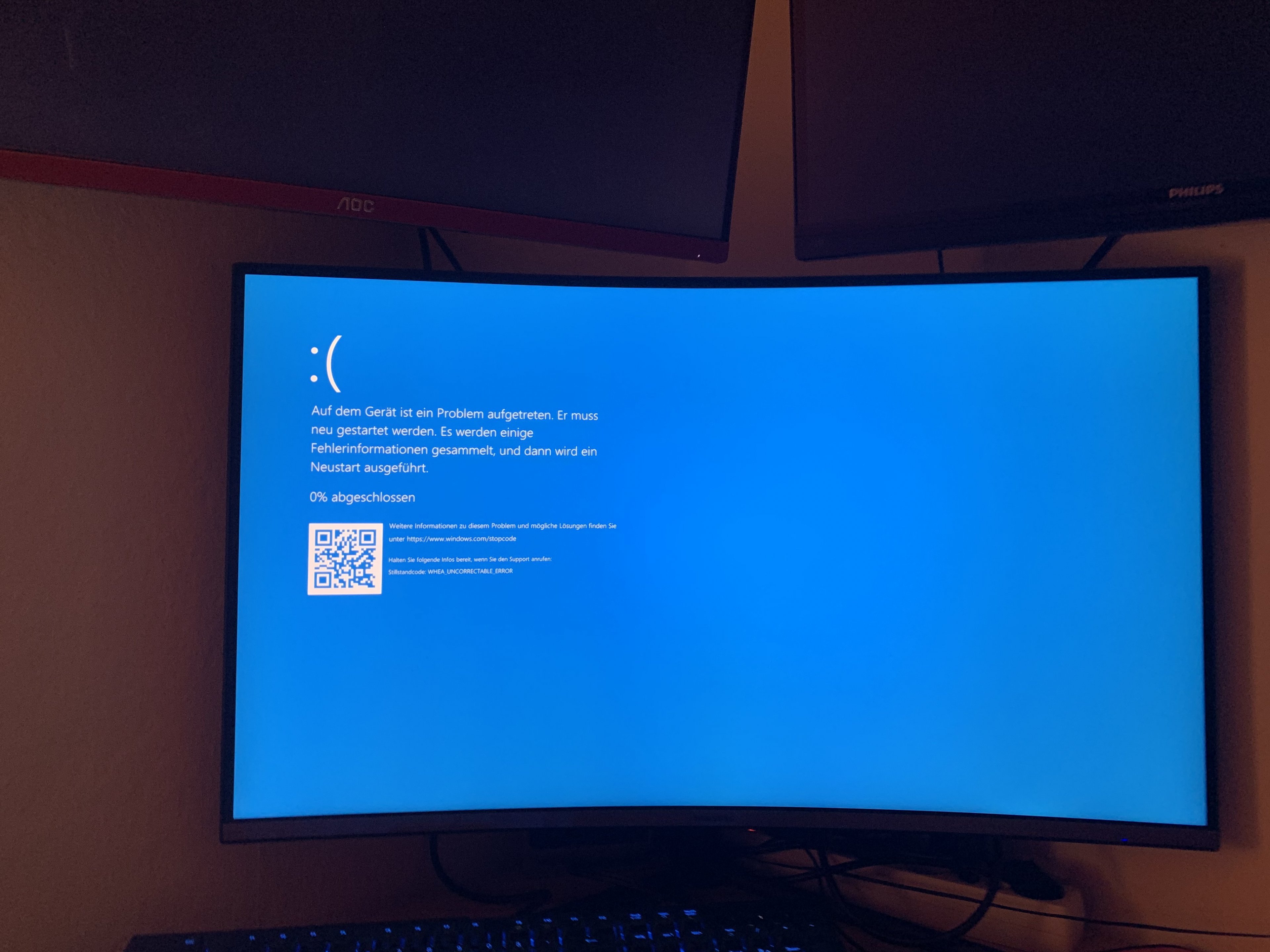

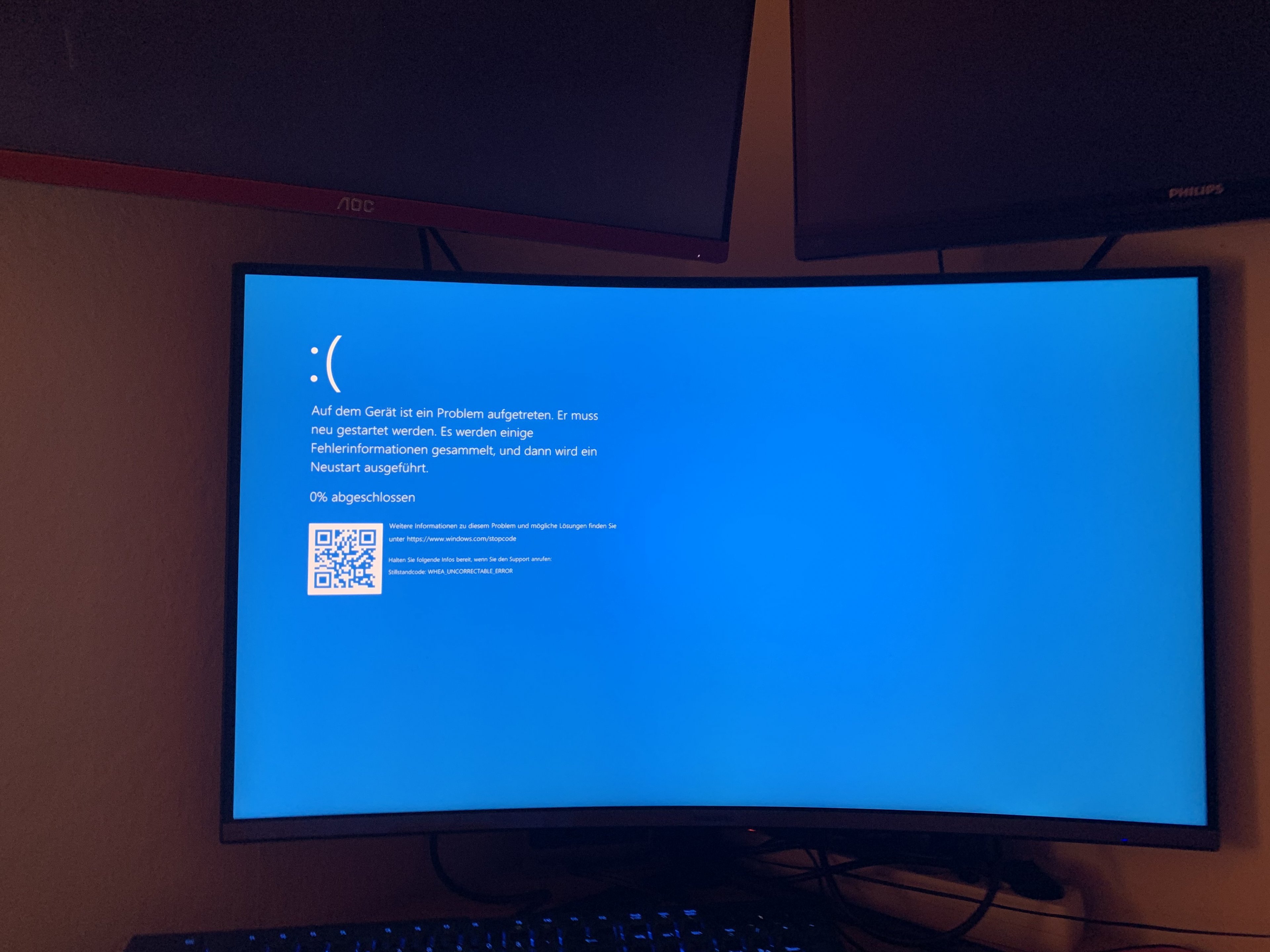

Abend zusammen,
kleiner Nachtrag der Absturz ist jetzt wieder aufgetreten und dabei ist der anliegende "Fehlercode" gekommen.IMG_0602.jpg
Nicht sehr hilfreich.
Ich habe die Protokollierten Ereignisse durchgeschaut und der letzte Eintrag liegt 20 Minuten vor dem Absturz und der nächste erst wieder beim Booten des Systems. Auch keine Hilfe.
Ich habe jetzt nochmal eine Checkdisk Untersuchung und Reparatur durchgeführt jedoch ohne gefunden Fehler.
Auch habe ich noch weiter im Netz gesucht Spezifisch nach 980 Pro Fehlern gleicher Art, jedoch ohne Erfolg.
Werde morgen noch mal den Tausch machen und dann weitersehen.
Mfg
Reaktionen: Mycomser
