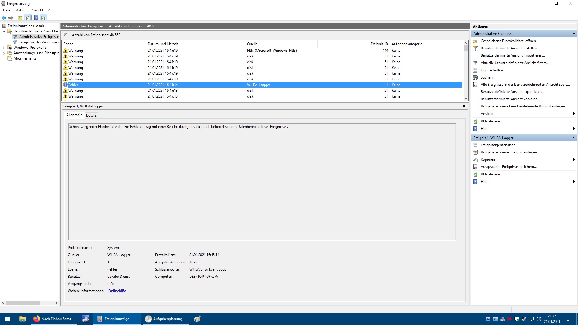

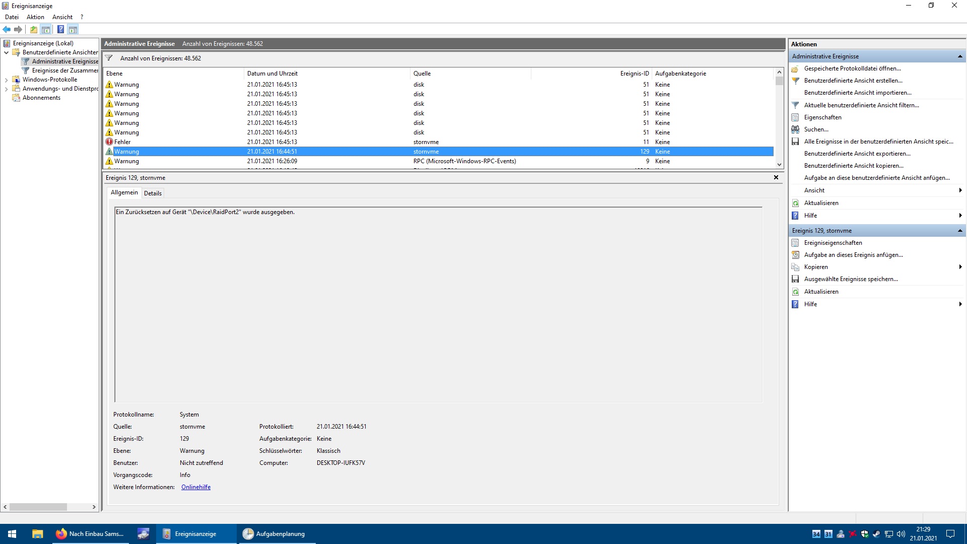

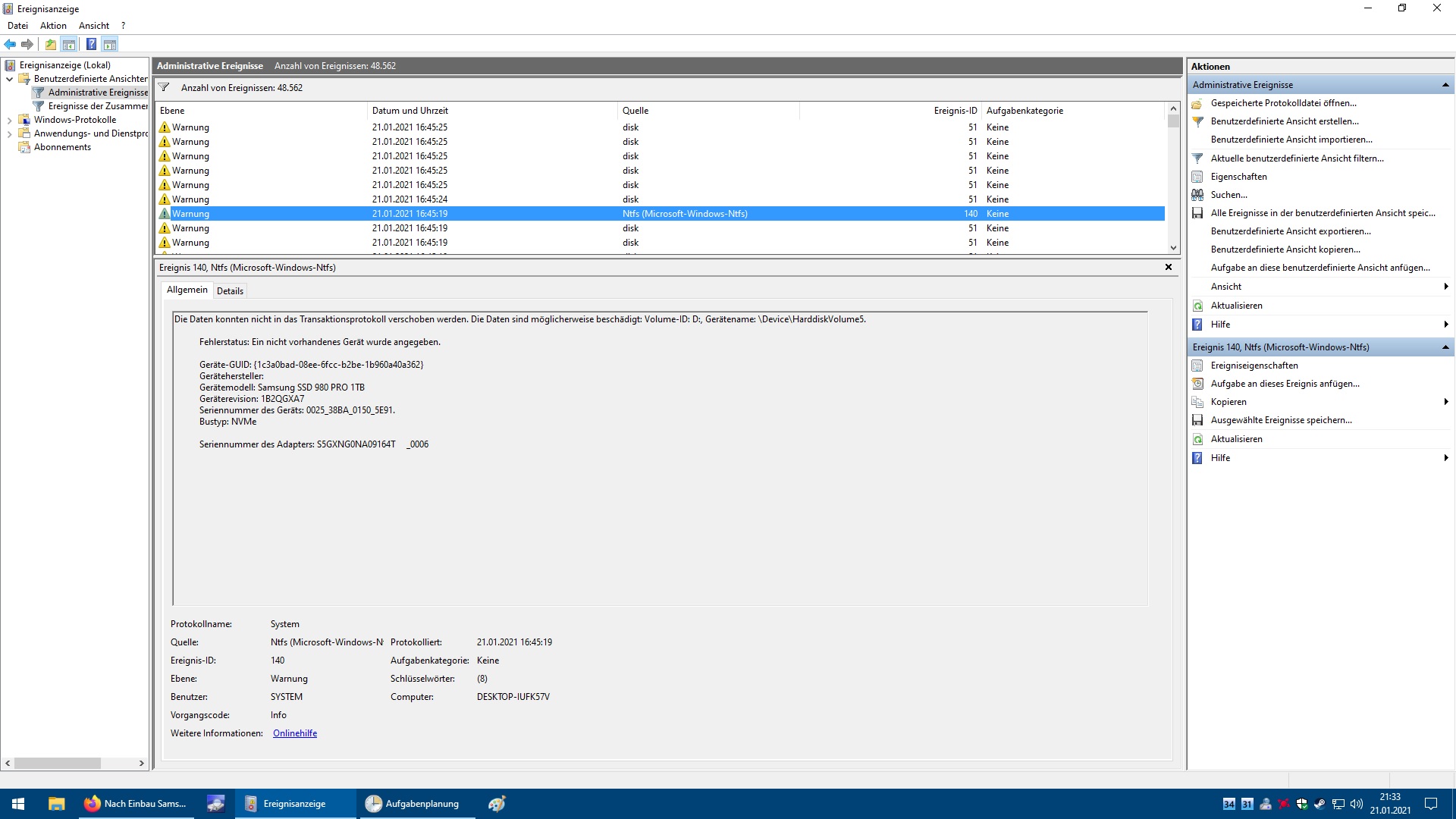

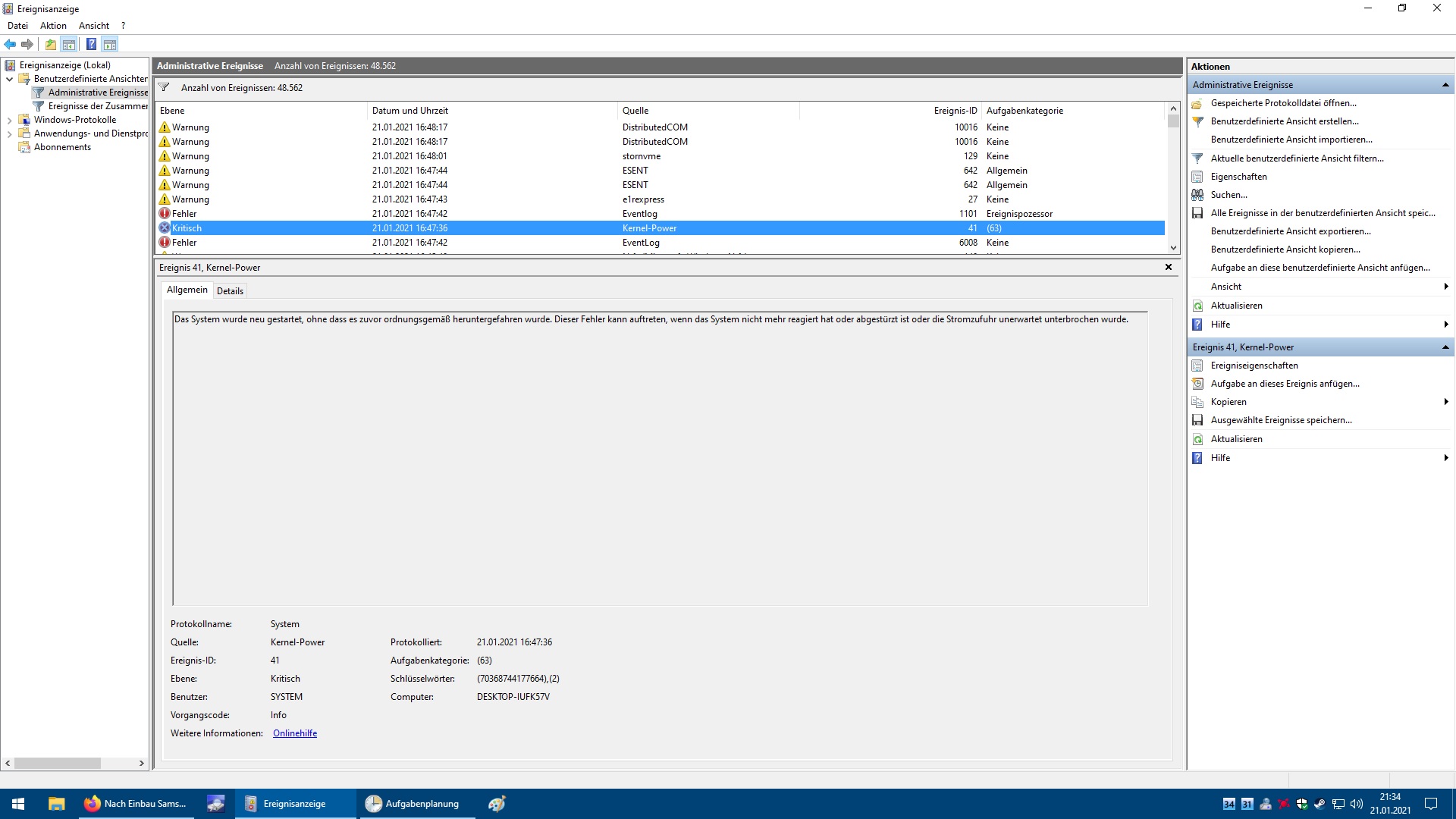

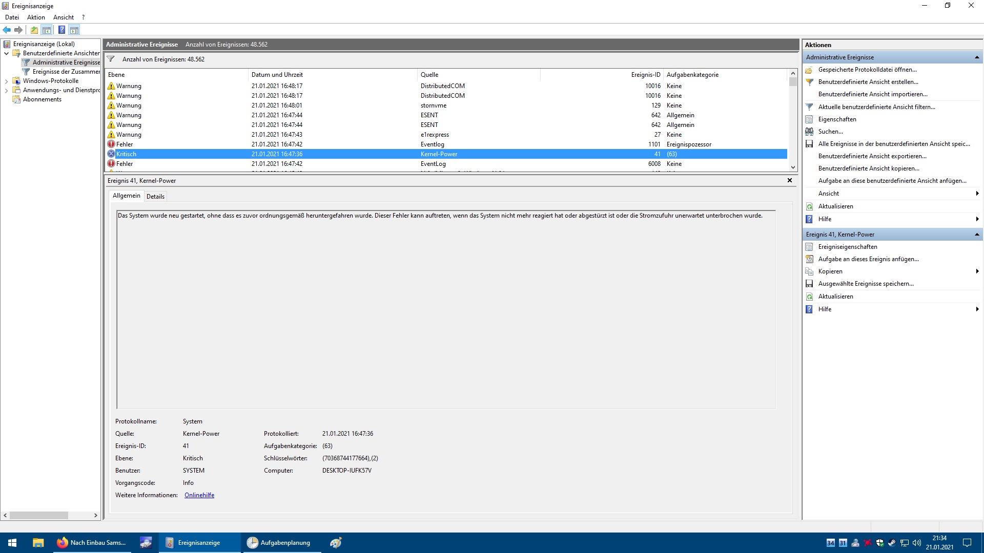

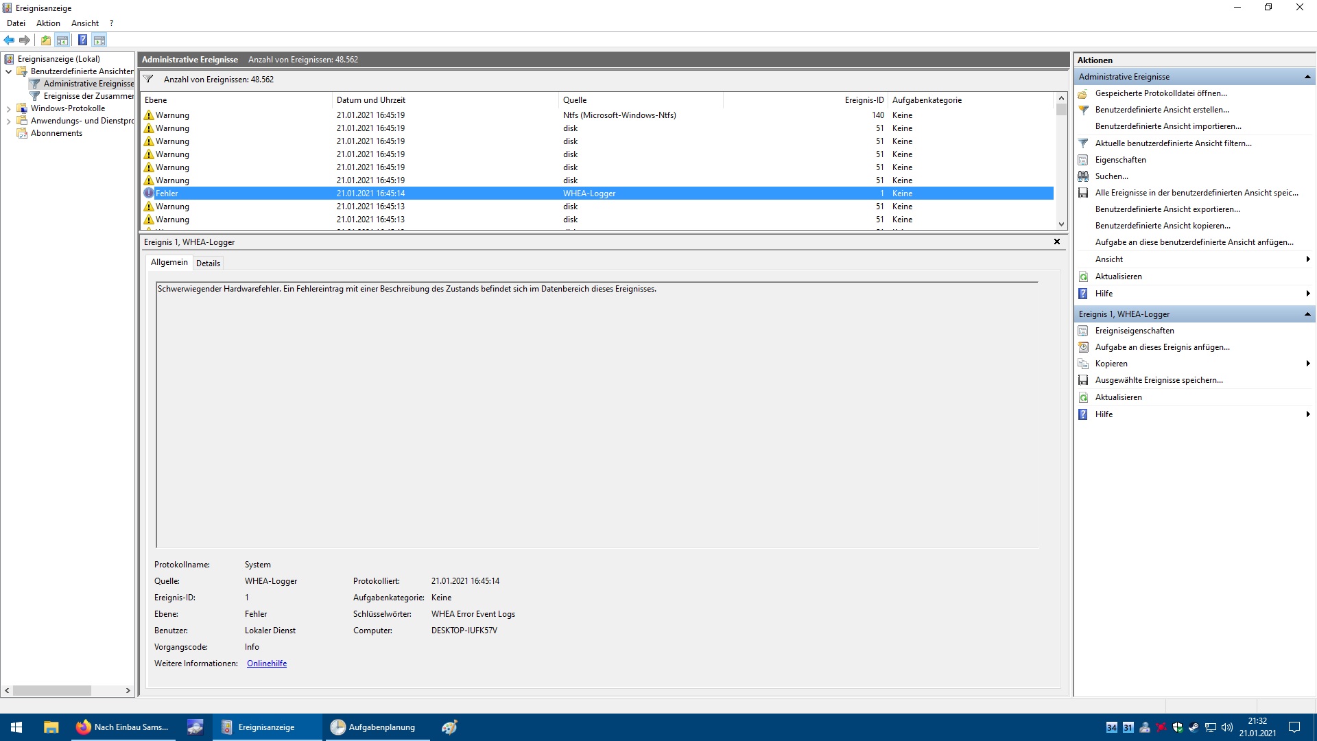

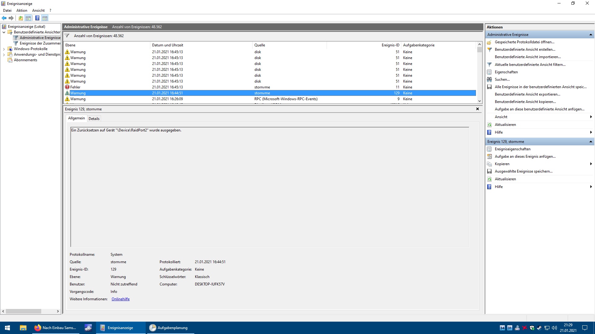

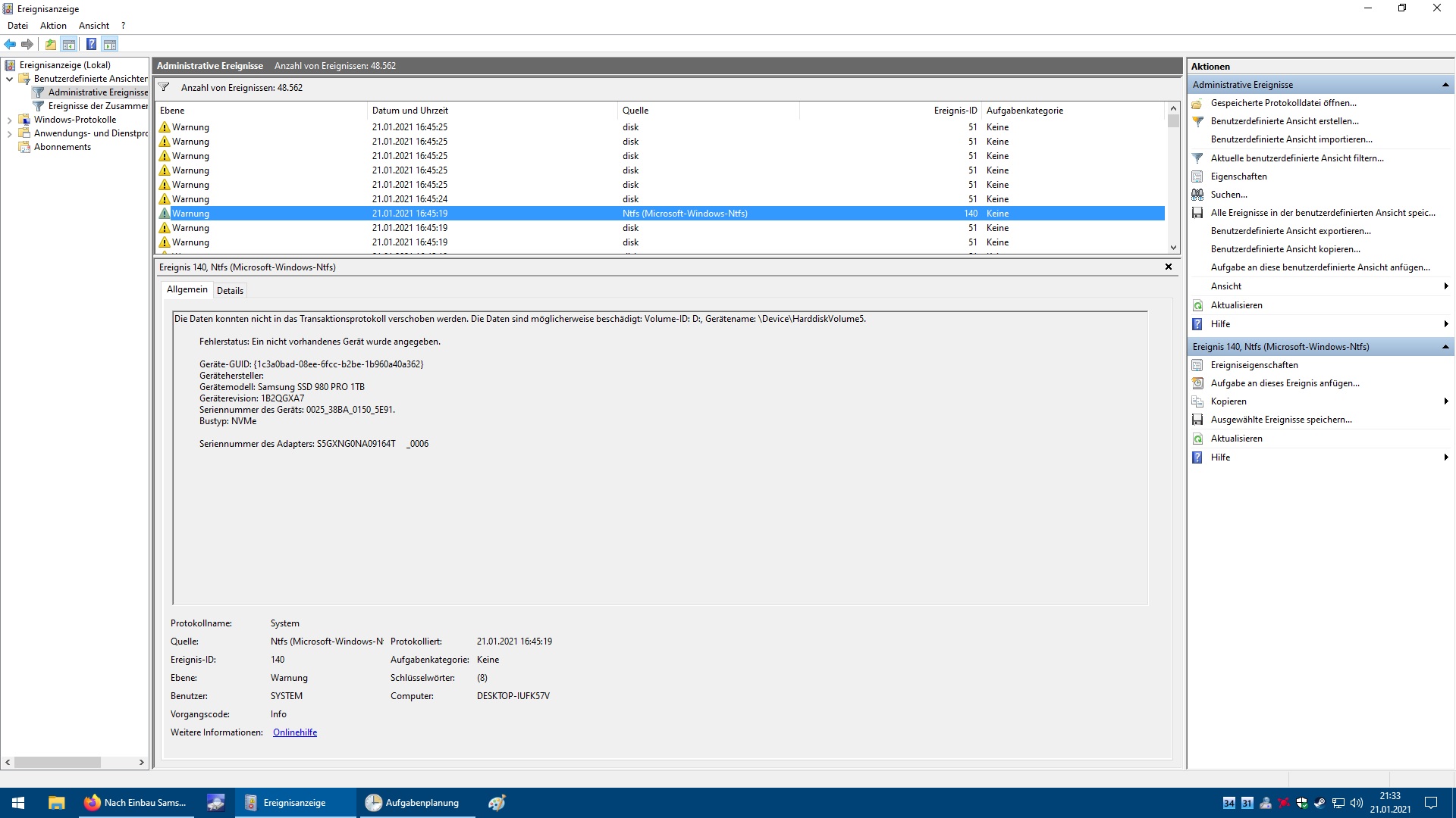

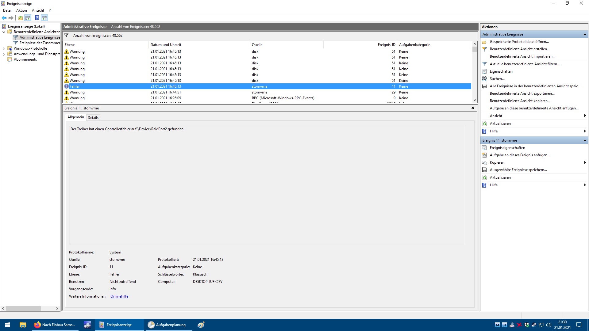

hier eine kleine auswahl.. 🙈 aber heißt das jetzt dass beide m.2 steckplätze bzw. deren treiber einen schuß weg haben? weil um 16:45 fängts ja praktisch damit an dass der treiber nen controllerfehler gefunden hat.. und ab dann gehts bis zum hardreset so weiter..

Wenn du den Samsung NVME Treiber installiert hast, sollte es keinen stornvme Fehler (Ereignis ID 11) geben.
stornvme.sys ist der Standard NVMe Treiber von Windows 10. Also den Samsung NVMe Treiber installieren und im Gerätemanager überprüfen, dass der auch genutzt wird.
Die markierte Warnung (Ereignis ID 51) kann verschwinden, wenn die Auslagerungsdatei deaktiviert wird. Oder hast du weniger als 16GB RAM?
