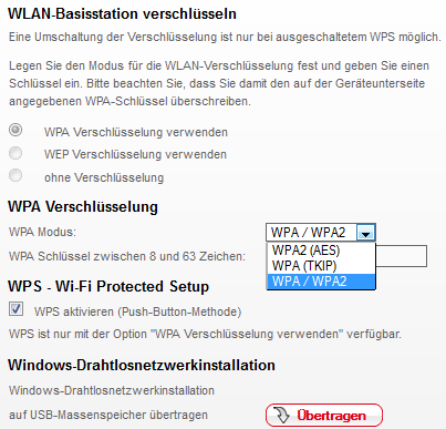

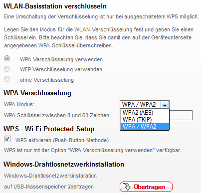

Update: habe bei der Verschlüsselung auf WPA/WPA2 gestellt, von da an waren meine Netzwerkabbrüche Geschichte.
Bei mir war es WPA2
Ist das nicht ein Sicherheitsrisiko? Hab es jetzt mal ungestellt und werde es beobachten.
Vielen Dank schon mal für die Hilfe!
Wpa2 ist momentan das sicherste...

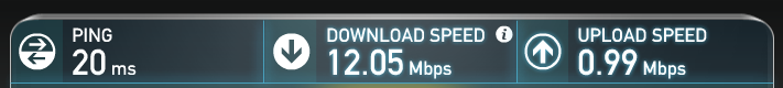

Ich hab es jetzt mal so umgestellt, wie es mir Hitman gesagt hat. Ohne Worte!
Als wäre ich per Lan verbunden!
135 Mbit/s
Down 12.00 bis 12.05 Mbps
UP 0.94 bis 0.99 Mbps
Ping 20 ms
5/5 Balken bei WLAN
3 Stunden ohne Abbrüche online unter Windows. Sieht schon mal gut aus bzw. so gut sah es noch nie aus :D
Es war auf WPA2 (AES) eingestellt, unter WPA/WPA2 läuft es bis jetzt richtig gut!
Jetzt würde ich nur noch gerne wissen, wie ich mich am besten schützen kann? SSID verbergen? Geht das? Bringt das was?
