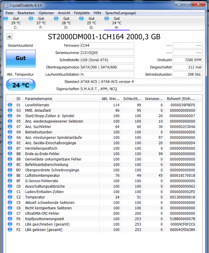

Eventuell ist auch das externe Gehäuse oder die Elektronik beschädigt oder die Platte bekommt zu wenig Strom falls es ne 2,5" ist oder die Platte hat Defekt oder der USB-Anschluss/Kabel hat Probleme.
Also CrystalDiskInfo als Admin starten und Screenshot/Bild hier posten.

Bzgl. des Zustands der Platte poste bitte mal den Screen von CrystalDiskInfo (die Portable Standard Edition reicht und ist frei von Werbung), ziehe aber bitte das Fenster soweit auf, dass alle Attribute und auch die Rohwerte vollständig sichtbar sind.
Hallo, Danke für euere Infos, habe jetzt ein Screenshot gemacht,
ich hoffe man kann was erkennen :)

Die Platte ist in Ordnung, kein Hinweis auf Probleme. Starte mal eine cmd.exe und führe folgenden Befehl genau so aus:
wmic diskdrive get BytesPerSector,Model
Wenn vor der Platte 512 steht, kannst Du sie ggf. aus dem Gehäuse ausbauen, steht dort 4096 dann mach das nicht, denn intern einbaut kommst Du sonst nicht an die Daten, weil das Gehäuse dann 4k Sektoren emuliert.
