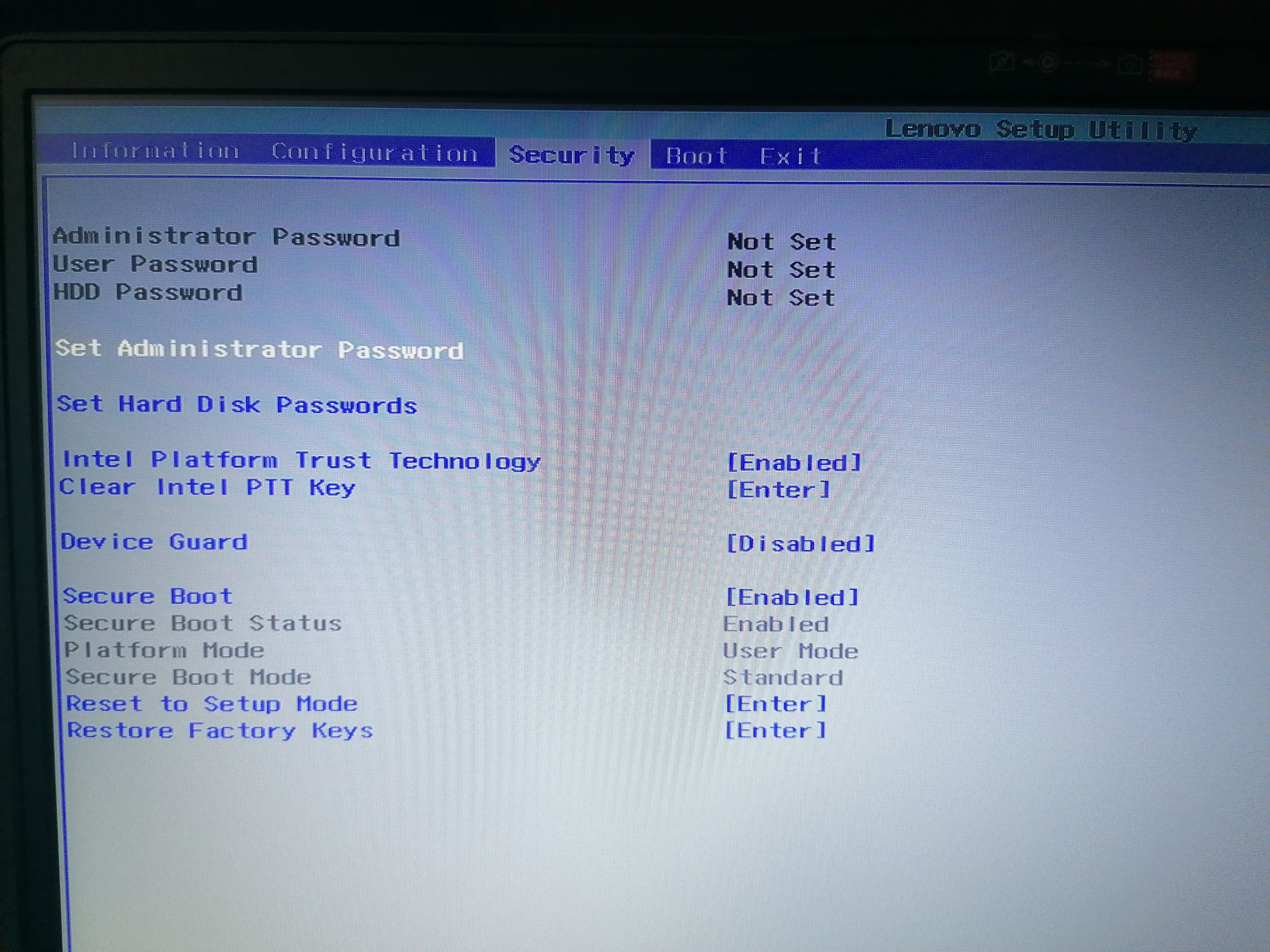

Wurde durch das Bios-Update der Boot-Modus evtl. verändert? Von UEFI auf CSM oder umgekehrt, je nach dem, was eingerichtet war? Wurden die TPM-Einstellungen durch das Update geändert?
Wie finde ich das heraus? Wie gesagt, die bisherigen BIOS-Updates in der Vergangenheit gingen alle immer komplett voll-automatisch durch ohne ein Problem. Hat das Gerät alles selbstständig gemacht. Ich komme zwar ins BIOS rein, das BIOS an sich hat aber eh nur sehr wenig Einstellungsmöglichkeiten. Keine Ahnung, ob das durch das Update jetzt noch weniger wurde im Vergleich zu früheren Versionen...

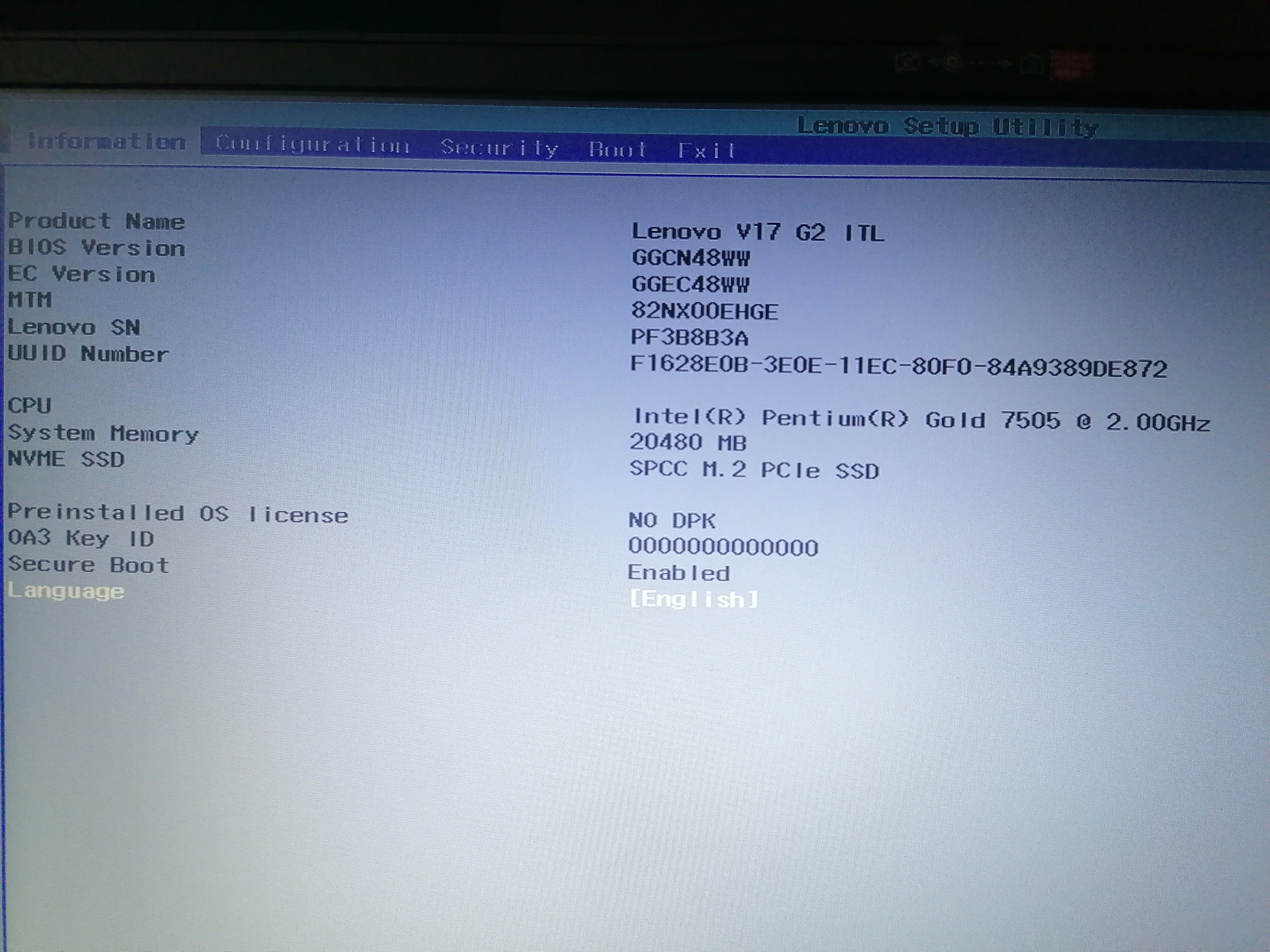

Ich hab leider nicht drauf geachtet, welche Version das BIOS-Update hat. Hab einfach das Lenovo System Update Tool durchlaufen lassen. Passiert ja alles automatisch.
PS: Auf den BIOS-Bildern unten sieht man nun die aktuelle Version.

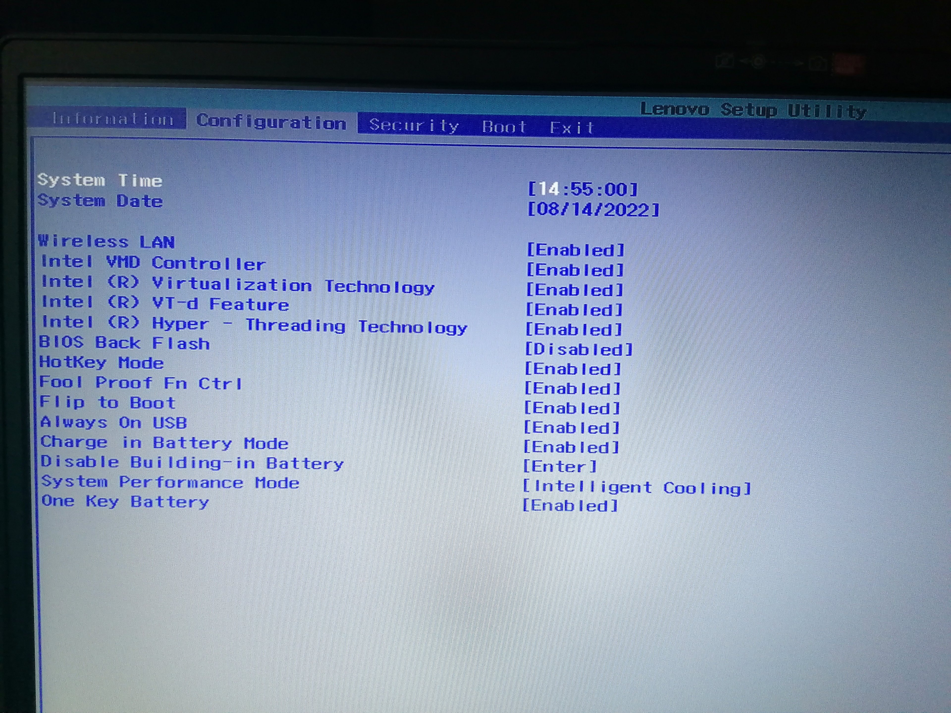

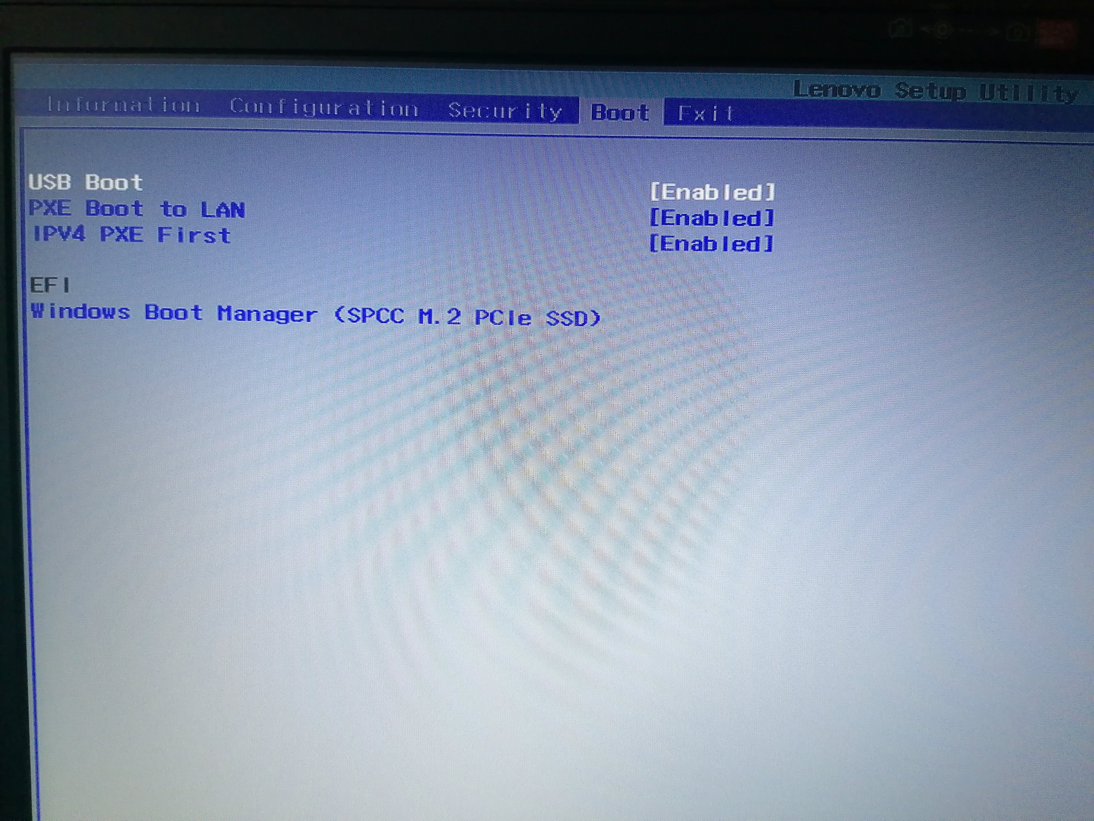

Im BIOS selber gibt es nicht wirklich viel zu sehen... Das hier ist das komplette BIOS:

Steht denn alles auf "Uefi" im Bios ,weil eine NVME nur dann bootet
Oder versuchen die Bootdateien zu reparieren
LÖSUNG:
für alle, die dasselbe Problem haben nach einem BIOS-Update auf einem LENOVO-Gerät - hier ist die Lösung:

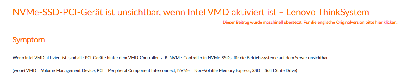

Offensichtlich musste man den Intel VMD Controller (was auch immer das sein soll und warum auch immer der jetzt aktiviert war) deaktivieren. Danach geht's wieder.
https://support.lenovo.com/de/de/so...-when-intel-vmd-is-enabled-lenovo-thinksystem
Reaktionen: KreshTest und Vigilant
Anscheinend muss das BIOS-Update diesen Controller aktiviert haben. Aber darauf wäre ich nie gekommen, wenn ich dieses Video nicht zufällig durch googlen gefunden hätte. Warum diese Funktion überhaupt vorhanden ist, wenn man sie gar nicht erst aktivieren darf, verstehe ich nicht.
Wenn VMD aktiviert ist , muss der Intel RST Treiber installiert und benutzt werden, nicht der normale NVME-Treiber.
Der RST Treiber erlaubt dann RAID Funktionen die mit dem NVME-Treiber nicht möglich sind.
