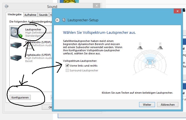

moin, gegenfrage: hast du die vollspectrum option angeschaltet?
paar infos ob 2.0, 2.1 oder 5.1 usw wären hilfreich!!
geh mal wie auf meinem pic auf den schalter konfig und klick dich durch. lass mal musik laufen und spiel mit dem vollspectrum dingens rum. das ist für boxen ab 20 hz also mit vollem frequenzbereich also auch für die fetten bässe die ja bekanntlich weit unten liegen. ist vollspectrum wie default dagegen auf aus gestellt dann wird von windows, so voreingestellt, nur alles über 100hz aufwärts angesteuert und das nimmt den ganzen bass bei 2.0 lautsprechern.
vollspectrum an ist für 2.0 systeme mit vollem frequenzbereich ab 20 hz.
vollspectrum aus ist für 2.1 system wie mein logitech x230 mit subwoofer oder kleine 2.0 boxen ohne tieftöner somit werden die tiefen frequenzen rausgefiltert.
vollspectrum an bringt aber auch bei 2.1, 5.1 usw sehr viel mehr bumms, bass, vollen klang.
für mich allerdings zu viel bass wegen alte nachbarn darum hab ichs aus.
Das ist schon an. Habn 5.1 System
