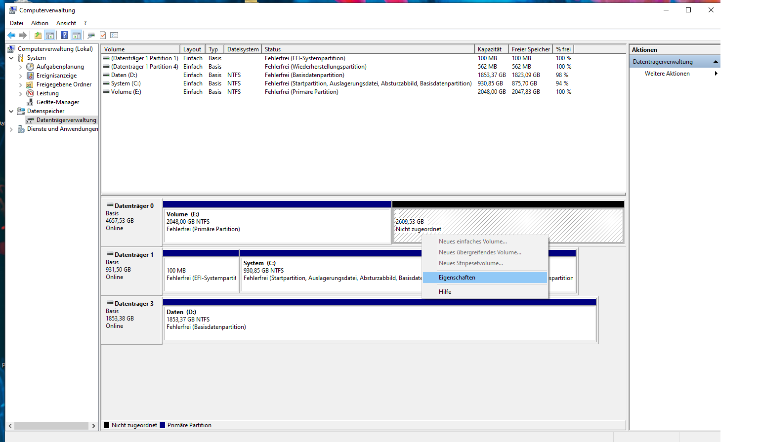

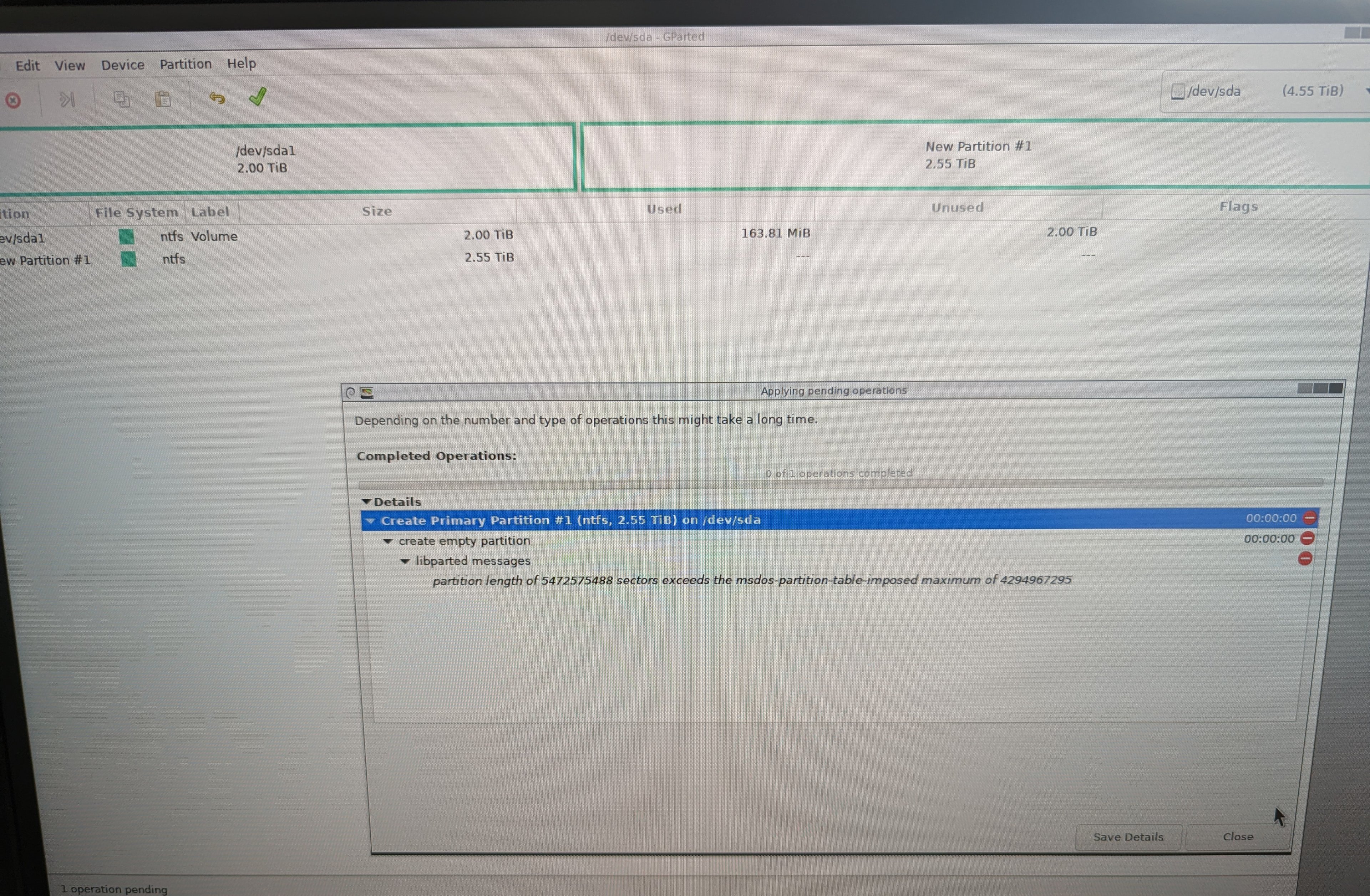

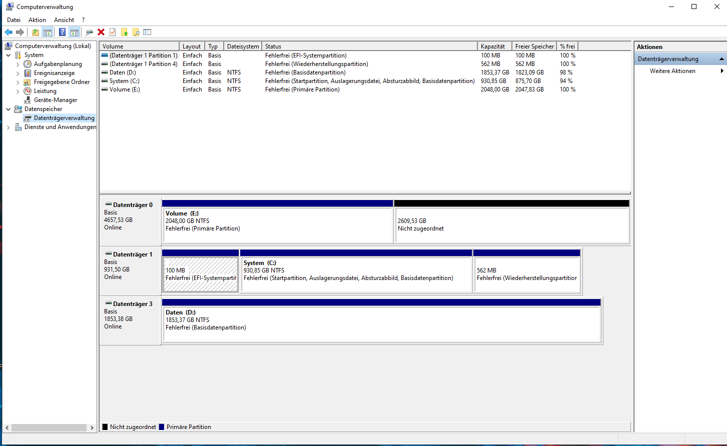

Guten Morgen zusammen,
ich habe mir in der letzten Woche einen Rechner neu aufgebaut und habe die vorher externe HDD auf intern umgebaut. Auf der HDD waren vorher Datein drauf, habe ich alle gesichert, sodass auch kein Datenverlust droht.
Die HDD war vorher als NTFS formatiert. Nachdem Einbau wurde mir die jetzt interne Festplatte nicht als sofort verfügbare Festplatte dargestellt. Ich musste diese erst initialisieren (hat vielleicht mit USB auf Satakabel etwas zu tuen?). Allerdings kann ich nur rund 2 TB initialisieren und der komplette andere Teil ist unantastbar. Ich kann das Volume weder vergrößern, formatieren oder anderes. Habe es über Windows - Datenträgerverwaltung und GParted probiert.
Anbei ein paar Screenshots davon.
Ich hoffe ihr habt ein paar Ideen. Sämtliche Videos zu nicht zuordbaren Speichern haben mir nicht geholfen.
Vielen Dank!

wie lautet denn die Bezeichnung der Festplatte?
Und normalerweise hätte die nach dem Umbau normal funktionieren müssen...
es ist unantastbar, weil MBR nur 2gb TB, klar(siehe#6,7), kann.
willst du die volle kapazität, muß GPT initialisiert werden.
ganz links (da, wo "datenträger 0" steht)--->rechtsklick "convert to gpt"
dann kannst erweitern

Irgendein Intenso 4 TB - genaue Bezeichnung kann ich dir nicht sagen. Und ja das war eigentlich auch meine Intention, dass die normal funktioniert. Gehäuse abgemacht, Controller weg und Satakabel ran. Keine Ahnung ...
Ponderosa schrieb:
Schaue ich mir gleich mal an.
whats4 schrieb:
es ist unantastbar, weil MBR nur 2gb kann.
Hä okay? Ich dachte ich hätte das so gemacht? Es hat funktioniert. Volume gelöscht und als GPT initialisiert. Vielen Dank euch allen! Liegt jetzt als 4,6 TB HDD vor. Bemerkenswert aber, wie stark sich 2 HDD´s von der Speicherkapazität unterscheiden.
