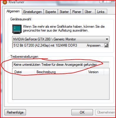

Ist leider normal (auf die nächste RT Version warten). Steht auch in dem anderen Thread zu dem Treiber.

Also mit dem 185.85 beta ging es bei mir mit dem Rivatuner 2.24 aber noch, es kam zwar eine Meldung das der Treiber eventuell nicht unterstützt wird, er war aber einwandfrei erkannt und wenn ich im Tuner was geändert habe, wurde es auch brav in der Nvidia-Steuerung übernommen.
War aber unter XP, vielleicht ist es ein Vista Problem.

Nehmt das Tool von EVGA,das funktioniert 1A auch mit dem 185.85 !

Rivatuner 2.25 wird wahrscheinlich erst im Juni erscheinen. Bis dahin muss man den Treiber in Rivatuner manuell aktivieren. Das geht unter dem Tab Power user.
Dort auf den Knopf Open Database klicken und zu der Rivatuner.rtd surfen.
Nun den Knoten System öffnen und bis zu ForceDriverVersion scrollen. Sicherstellen, dass der Hexadezimal-Button nicht gedrückt ist und in die Zeile 18585 eingeben.
Dabei bleibt der Eintrag unter Treibereinstellungen/Driver Settings bestehen, dass kein unterstützter Treiber gefunden wurde, aber alle Einstellungen wie z.B. Profile funktionieren wieder.

Dein Beitrag ist ganz hervorragend!
Alles funktioniert wie du das beschrieben hast.
Herzlichen Dank!
