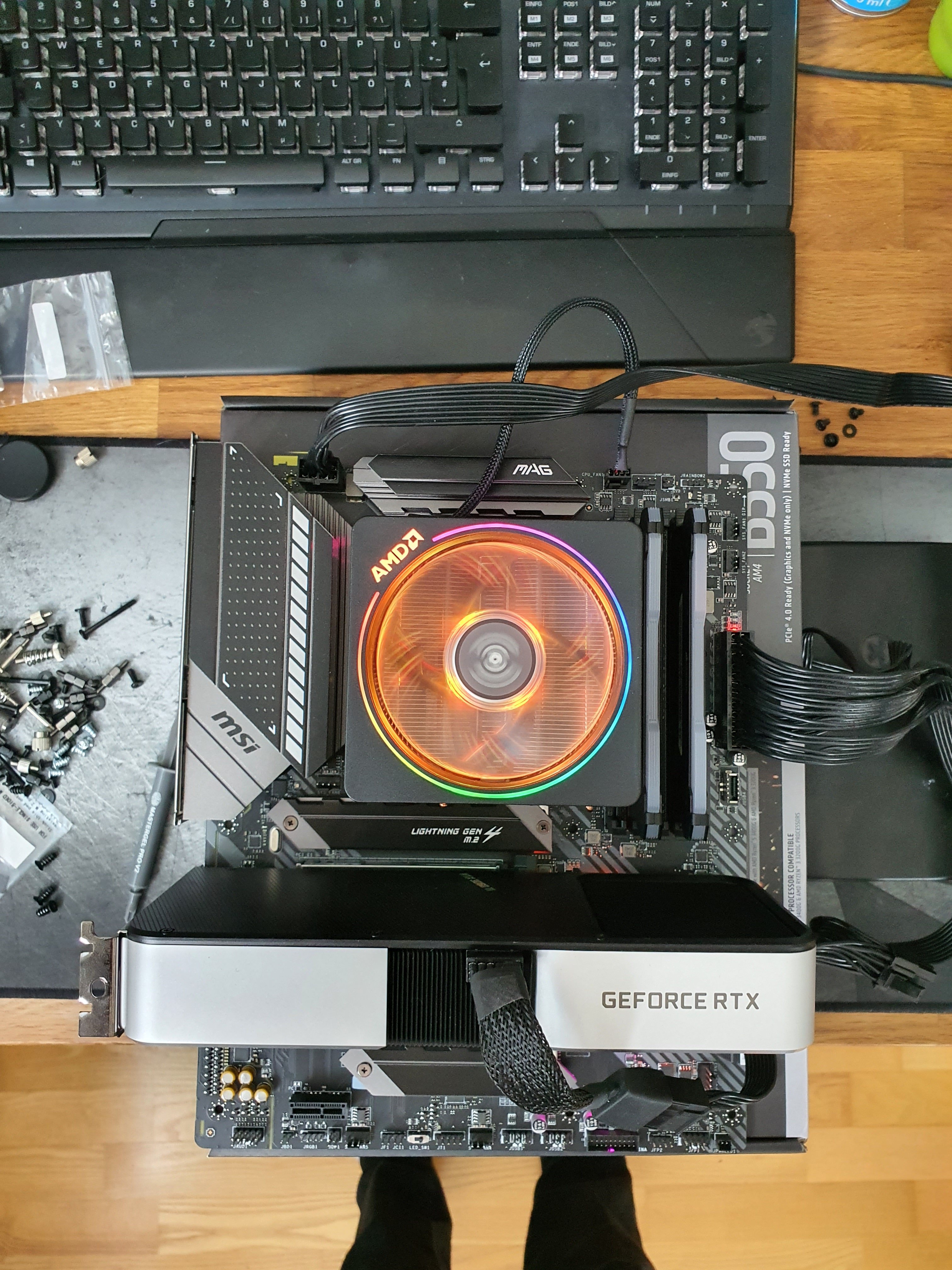

Hallo Zusammen. Ich habe vor einigen Tagen ein BIOS Update gemacht, da ich den nicht selten BUG hatte das sich bei mir die USB Ports mitten unter dem Betrieb ausschalten und dann direkt wieder anzuschalten. Daher habe ich das Update gemacht, weil mir auf der Asus Website gesagt wurde das dies das Problem lösen soll.
Nun zu meinen Hauptproblem: Das BIOS-Update ist ohne Probleme durchgelaufen und hat auch am Ende gesagt das es Erfolgreich gewesen ist. Seitdem bekomme ich kein Bild mehr. Da ich davon ausgegangen bin das ich mir mein BIOS zerstört habe, habe ich mein altes Mainboard ausgetauscht und ein neues verbaut, aber das Problem besteht immer noch. Hin und wieder leuchtet auch die "Boot" LED, aber nicht immer. Mein RAM blinkt auch ungewöhnlich. Alles andere funktioniert so wie es soll (Lüfter und co.).
Ich habe in anderen Foren gelesen das meine CPU defekt sein könnte, doch kann eine CPU durch ein BIOS-Update kaputt gehen ?
Bei PC besteht aus:
  • AMD Ryzen 7 3700x
  • 16GB Corsair Vengaence RGB Pro
  • Asus Tuf Gaming B550+ --> MSI B550 Tomahawk Mainboard
  • Gigabyte 750 W Netzteil
  • Nvidia RTX 3060 Ti Fe
  • 2TB HDD und 250 GB (Bootdrive)
  • Wasserkühlung
Vielen Dank schonmal in Vorraus

Bilder vom Inneren in guter Qualität hier posten.

Was sagt beim Start denn die EZ Debug LED beim MSI-Board? (dt. Handbuch S. 28)
  • Falls CPU: schauen ob das Stromkabel für die CPU korrekt im Netzteil und im Board steckt und ggf. schauen, ob bei der CPU Pins verbogen sind.
  • Falls RAM: Mal mit jeweils nur einem RAM-Riegel im richtigen Slot testen
  • Falls VGA: schauen, ob das/die Stromkabel für die GPU korrekt im Netzteil und an der GPU stecken (mit Adapter von nVidia vermute ich). Ggf. den anderen PCIe-Slot testen und der Monitor sollte natürlich an der GPU angeschlossen sein.

Eine der Debug-LEDs rechts leuchtet rot... welche ist das/was steht daneben dran?^^
Daneben steht "Boot" mittlerweile leuchtet sie auch bei jedem Start
Boot, wäre hier logisch, wenn gerade keine SSD mit Bootloader dran steckt... ist ne m.2-SSD noch installiert? ( dann hau die ggf. mal raus)
Steck mal Monitor-Kabel in die GPU und schau, ob du ins BIOS kommst. Falls nicht, mach mal bitte nen CMOS-Reset (PC muss für den Reset ausgeschalten sein, Rest steht im Handbuch).
Ggf. anderes Monitorkabel Probieren, falls vorhanden und prüfen, dass der Monitor automatisch den richtigen Input wählt, bzw. ihn manuel noch mal wählen.
Habe SSD und HDD ausgebaut, sowie einen CMOS Reset gemacht. Geht leider aber immer noch nicht.
Hast du ggf. ein anderes Kabel für den Monitor und könntest das mal testen, vielleicht gar an einem anderen Monitor-Eingang? Hast du am Monitor mal probiert den entsprechenden Eingang manuel zu wählen. Manchmal können Monitore spinnen und wollen einfach nicht automatisch auf den Eingang gehen, der ein Signal eingibt und man muss sie zwingen.
Habe probiert und es ist das gleich...mir ist aufgefallen das er jetzt erstaunlich lange die CPU LED an hat wenn ich ihn starte...die geht dann aber wieder aus
