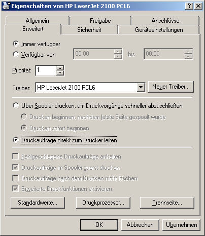

Vermutlich hast du ähnliche Einstellmöglichkeiten.
