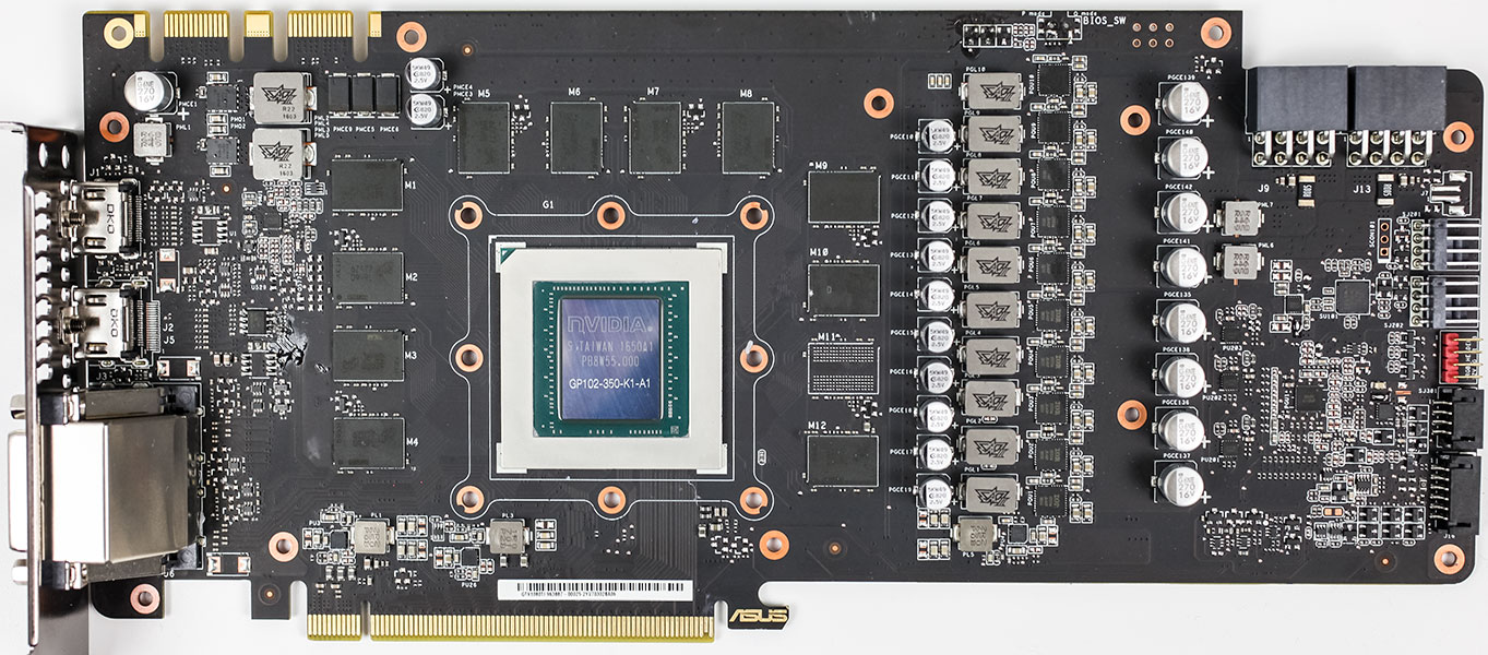

Neben Treiberproblemen gibt es eigentlich nur noch eine logische Ursache.
Der Sensor für den Lüfter unterschreitet schlicht seine Grenztemperatur nicht mehr. Auch ein Kühler altert durch Staub, Eintrocknen der Kühlerpaste / Kühlpads. Dass 0 RPM angezeigt werden, zeigt nur, dass dieser nicht stoppende Lüfter, im Gegensatz zu den anderen, gar keine Drehzahl rausgibt.
Edit: Ich wette es ist der Lüfter, der über dem heißeren Teil der Karte, direkt über der GPU läuft.
Es ist der linke...
