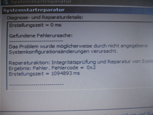

Die Systemwiederherstellung funktioniert nicht.

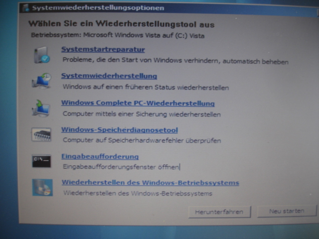

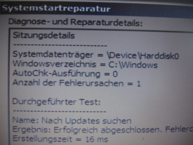

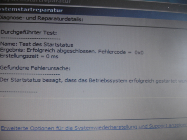

Hab noch ein paar Bilder angehängt, in die Eingabeaufforderung komme ich!

Google Vista von USB installieren.
Nach der gefundenen Anleitung einen USB-Stick mit Vista erstellen, und schon hast Du Deine Rettungs-DVD. Nur ob das Hilft weiß ich nicht :-))
