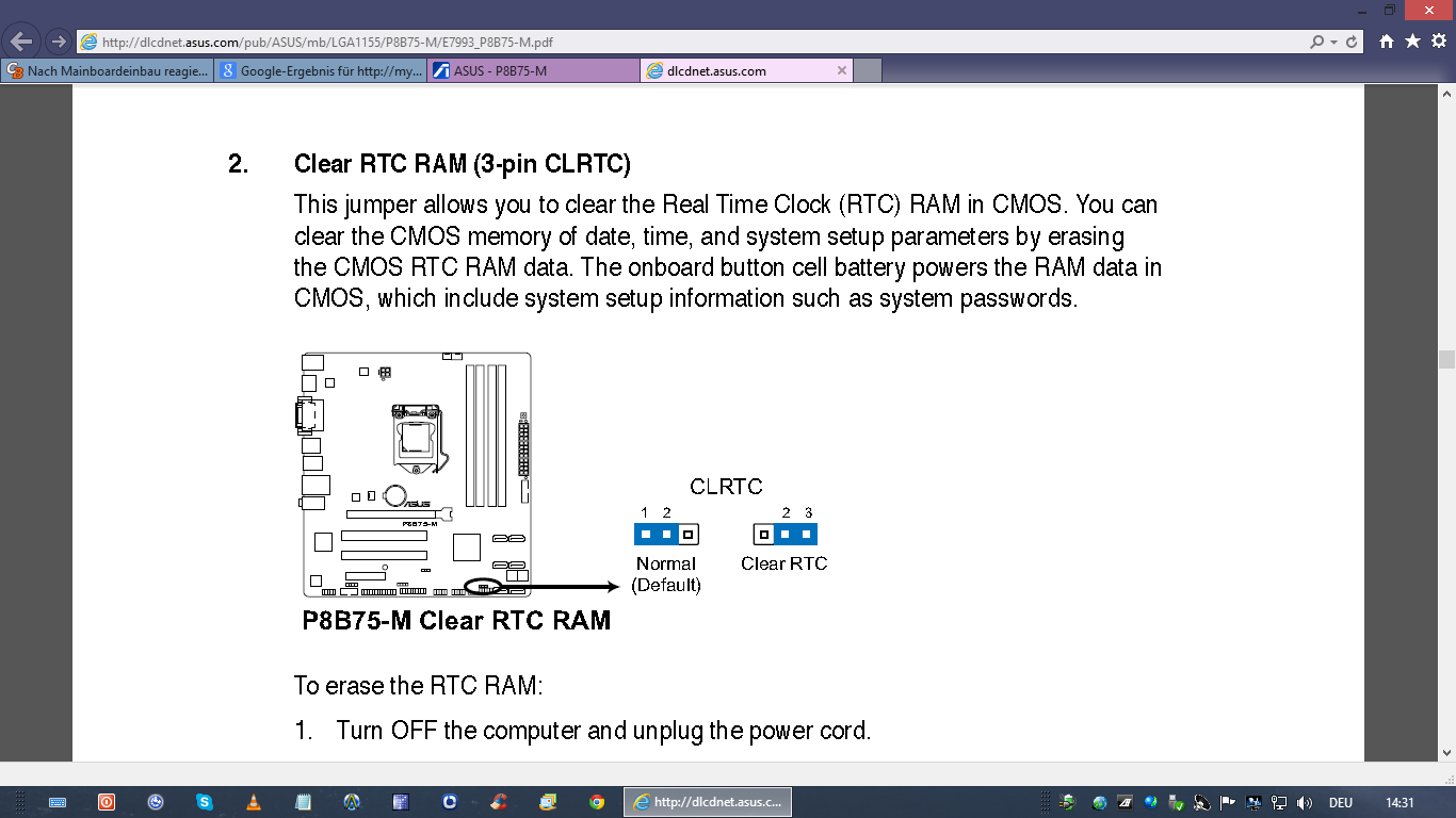

Hallo! Habt Ihr auch CMOS Reset - gemacht.
Den Jumper umstecken, 1 minute warten, dann wieder schliessen,
so wie ursprünglich.

4. Habe gerade bemerkt, dass auf dem Jumper gar kein Käppchen drauf war, da dass hier auf meinem Schreibtisch lag -.-

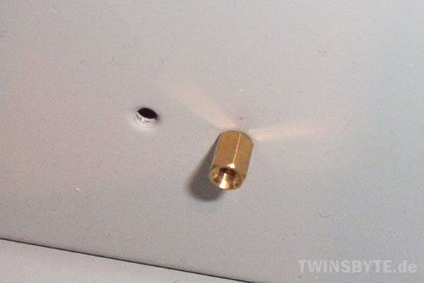

wenn an der falschen stelle einen verschraubt wo gar kein abstandhalterloch im mainboard ist, berührt dieser falsche abstandshalter die bauteile auf der platine und macht ein kurzen.
1.
Abstandhalter können wenn falsch plaziert, kurzschlüsse erzeugen oder dafür sorgen das (wie in deinem fall) nichts mehr geht.
http://www.snogard.de/cms_files/Image/LeeresGehaeuseAbstand.jpg
http://www.alltests.de/hardware/reviews_03/3rsystem_neonlight/abstandshalter1.jpg
http://img8.abload.de/img/ef86_1l2cz.jpg
..daher empfiehlt es sich die kleinen racker unbedingt nur dort im gehäuse zu plazieren wo das mainboard auch schraubenhalterungslöcher besitzt.

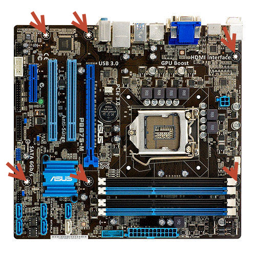

http://www.voelkner.de/products/301904/100-xl.jpg auf dem P8B75M sind genau 6x abstandshalter-löcher, nicht mehr und nicht weniger abstandshalter sollten im gehäuse verschraubt sein
Die Abstandhalter gehören genau an die Stellen wo man das Motherboard auf dem Motherboardtray befestigt - also zwischen Motherboard und der 'Blechseite'. In deinem Fall sind es genau 6 Stück.
Wo die genau hin müssen - siehe Pfeilmarkungen im Bildanhang
