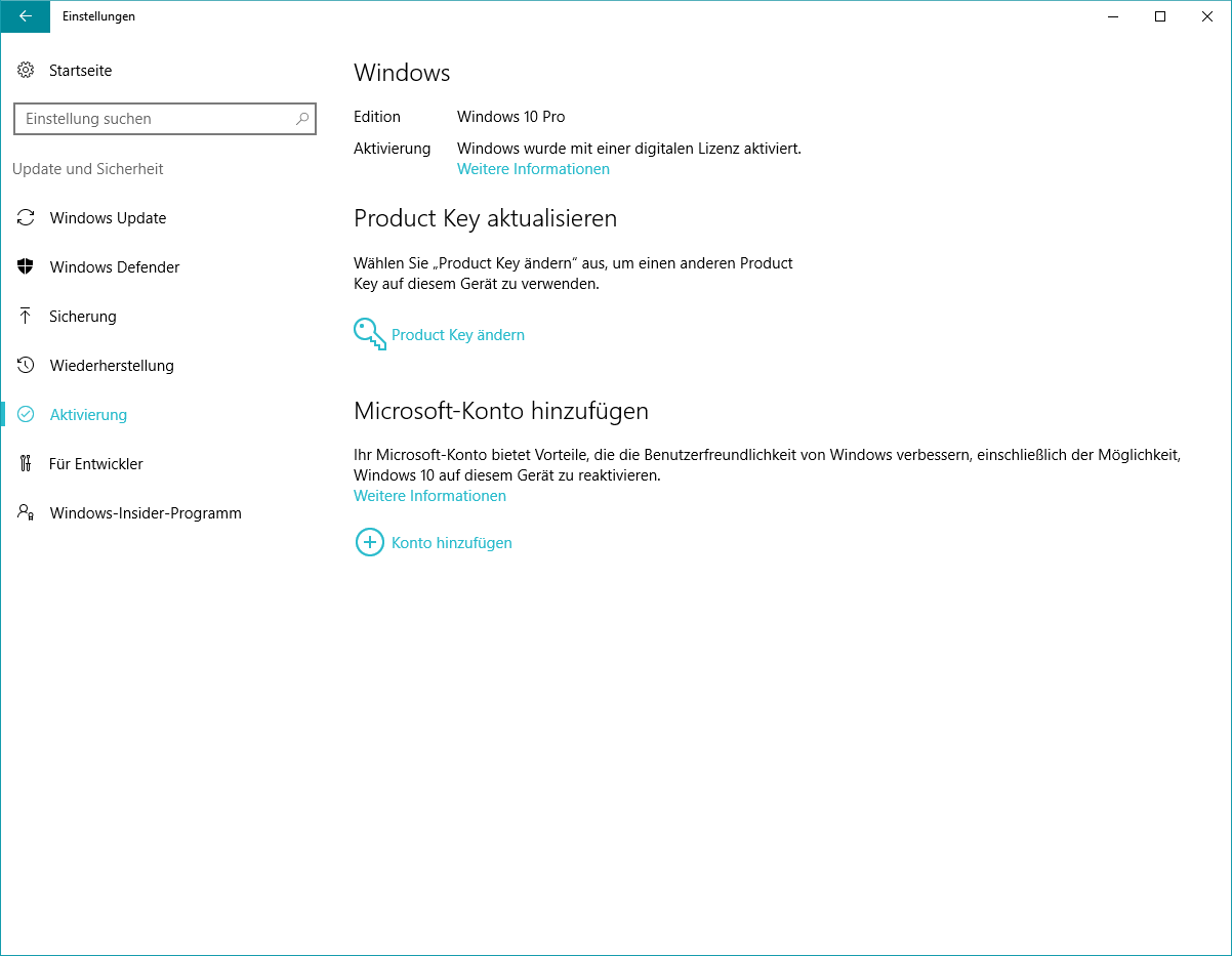

Ich habe auch versuchweise die Verknüpfung erstellt, wollte mich aber nicht bei jedem Start mit dem MS Konto anmelden, also wieder auf normales Benutzerkonto umgestellt, direkte Folge: Verknüpfung wieder verschwunden. Was mache ich nun, wenn ich meine HW (Board, CPU, Graka) einmal wegen einem Defekt tauschen muss und Win10 neu installieren und aktivieren will? Bisher ist das aktivierte 10 ein upgegradetes 7, ohne eingegebenen 7er Key..

..und ja: Im Aktivierungsfenster ist sie natürlich auch verschwunden.

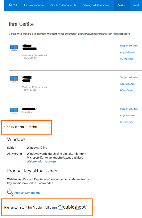

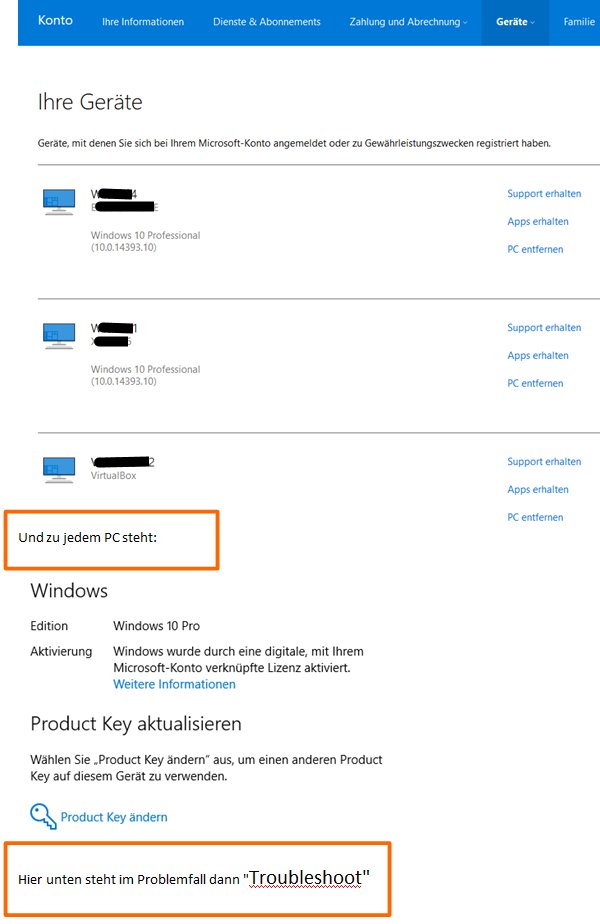

Im Konto unter Geräte sieht es dann so aus, wobei eine VirtualBox-Installation abweicht, natürlich auf jedem PC und VirtualBox mit eigenem original W7 Key upgegradet und für alle PC's ein dasselbe MS-Konto verwendet.

Schrammler, du siehst im Konto unter Geräte nichts, da du wahrscheinlich mehrmals zwischen lokalem- und MS-Konto gewechselt hast.
Bis jetzt sieht es so aus, das ein einmal vom Konto gelöstes Gerät nicht wieder im Konto unter Geräte erscheint, wenn man es erneut verknüpft.
Eine Mail bekam ich auch nach dem Wechseln.
Ich hoffe, wichtig ist nur:
Aktivierung: Windows wurde durch eine digitale, mit ihrem
Microsoft-Konto verknüpfte Lizenz aktiviert.
Das steht jedenfalls wieder da, bei mir.
Das Gerät sollte im Konto verbleiben (wenigstens tut es das bei mir), auch wenn man auf ein lokales Konto wechselt.
dann liegt es an der VirtualBox-Inst. bei mir, die habe ich nämlich wieder zu lokal definiert und dann wieder mit dem Konto verknüpft, gut zu wissen.
Die Info ist allgemein nichts Wert, im Konto ist mein jetzt lokaler PC weg unter Geräte.
Tja, bei mir sind sie vorhanden. Auch bei lokalem Konto. Auch beim Windows 10 vor dem Update.
