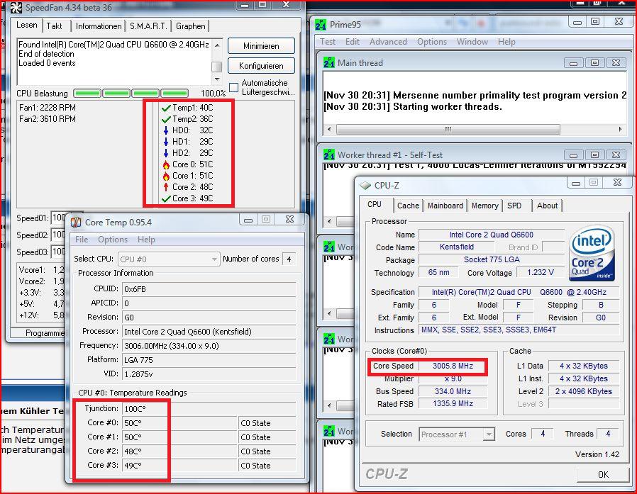

Wie realistisch sind eigentlich Temperaturen von 50-60°C unter Volllast?
mit einer funktionierenden kühlung, sehr realistisch.
