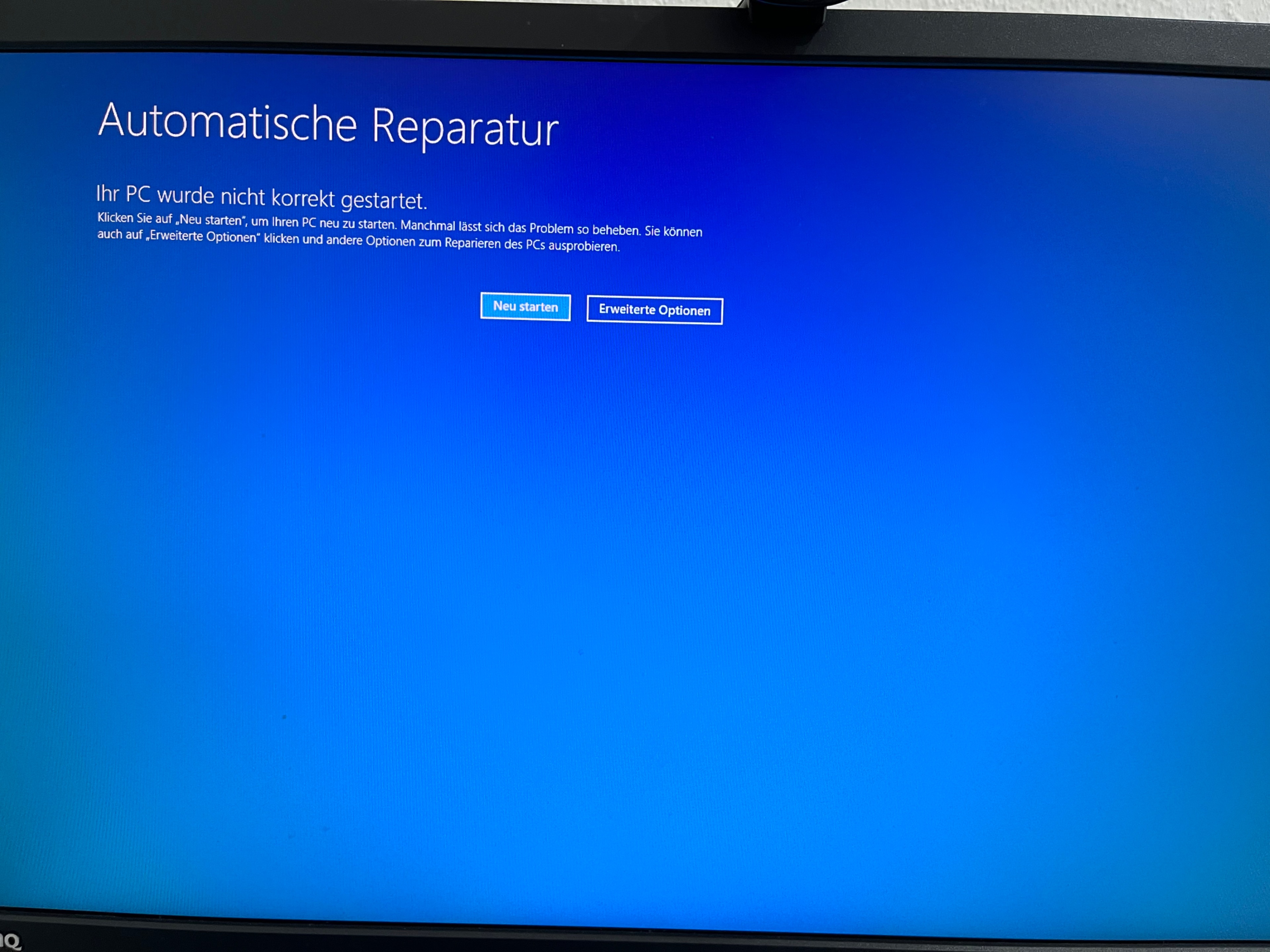

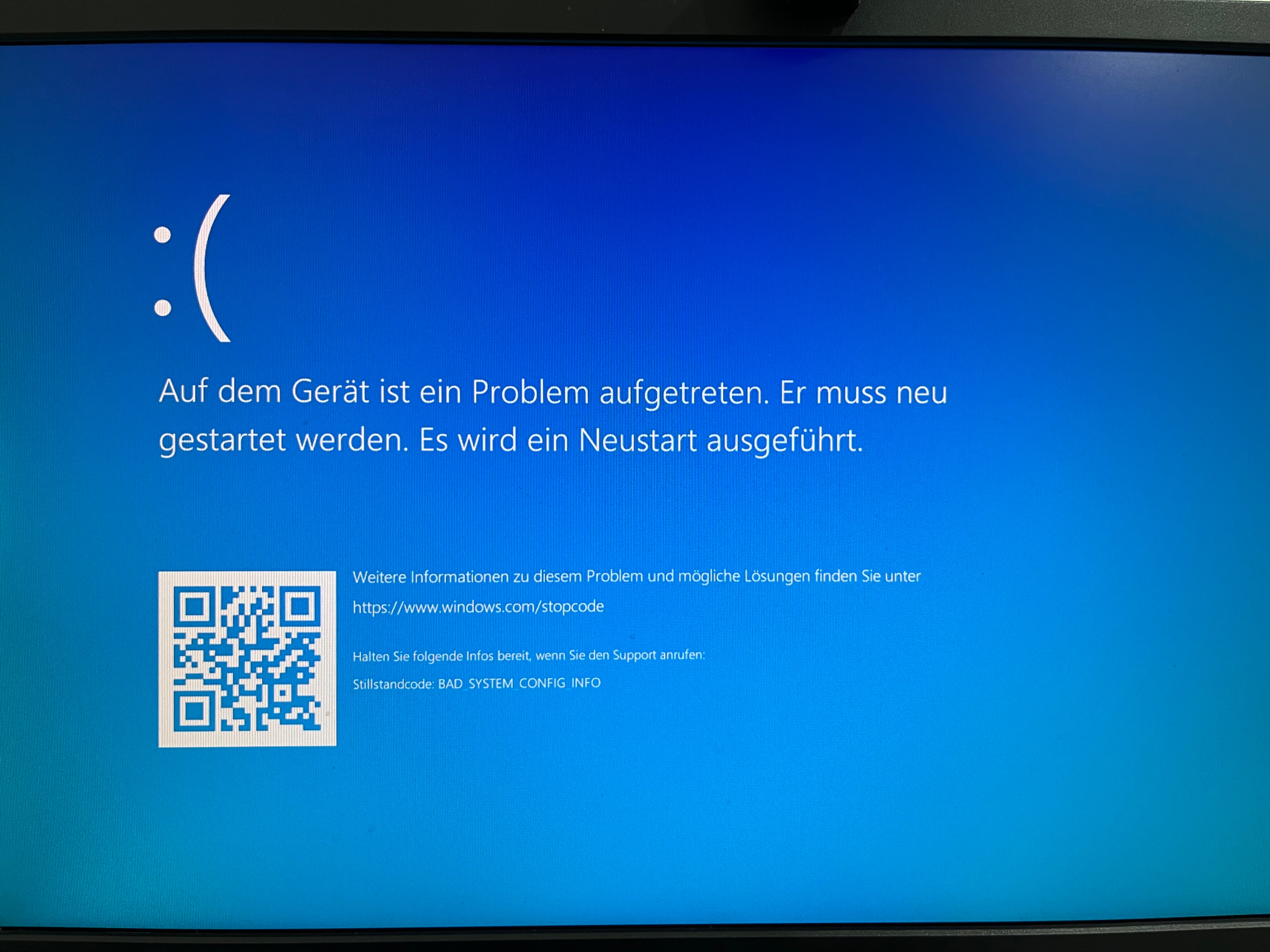

Ich habe vor einigen Wochen meinen Arbeitsspeicher ausgetauscht, 2x8 auf 2x16 aufgerüstet. (Infos unten).
erst hat alles geklappt und dann bekam ich Windows Blue screens mit Fehlercode, ständige Abstürze, neustarten, Abstürze etc.
Habe wieder zu altem RAM getauscht - selbes Ergebnis.
Ich habe dann angefangen den Fehler zu suchen. RAM einzeln gesteckt - Absturz
Egal welche Kombination oder Steckplatz.

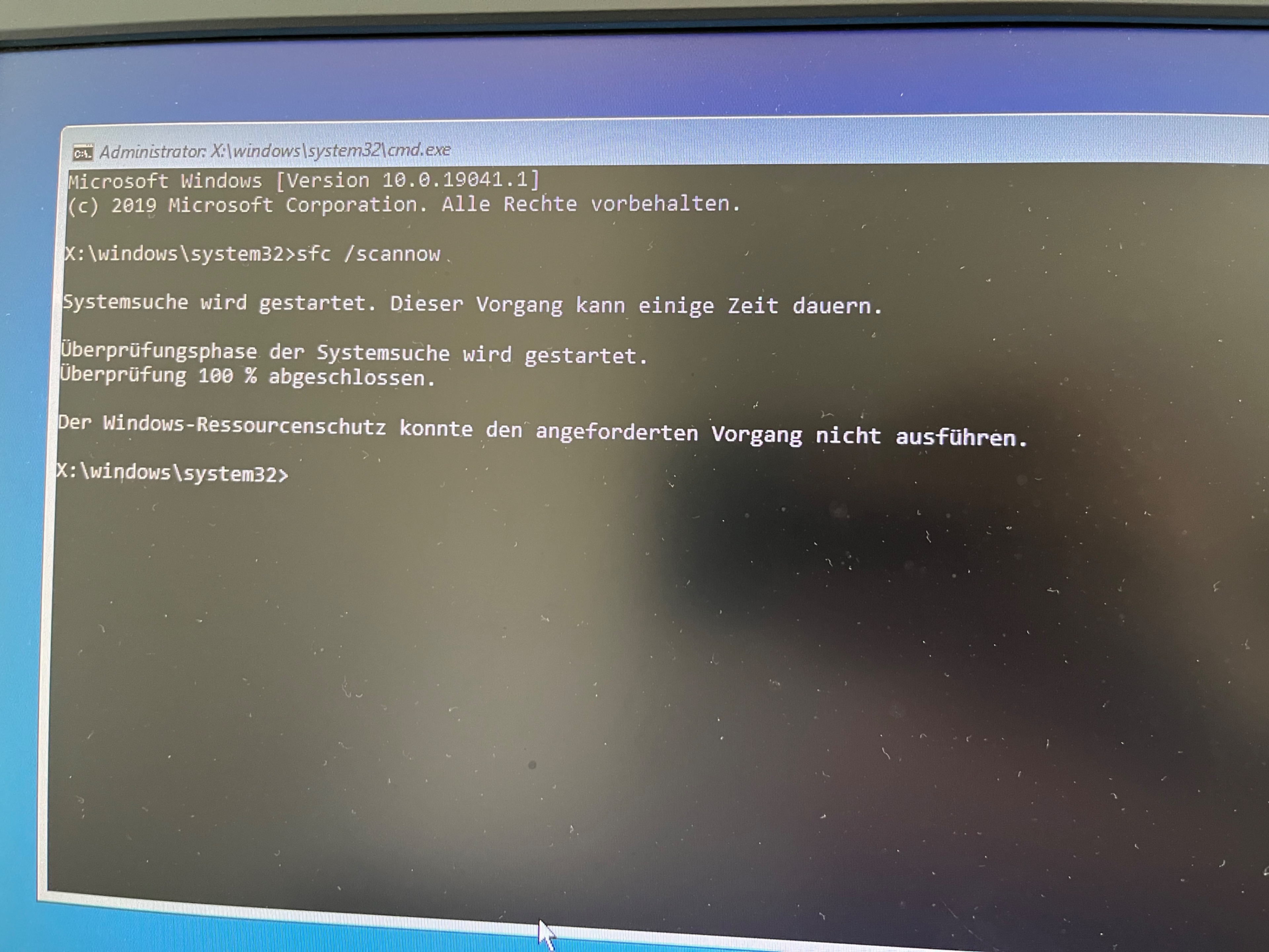

Ich habe es dann mit verschieden Kommando Befehlen versucht anhand eines Youtubetutorials, dabei aber nach vielen Ergebnislosen Versuchen das Betriebssystem gelöscht.(?)
Kein Problem, Windows 10 auf einem Stick und komplett neu aufgesetzt.
Ergebnis: es hat alles geladen aber innerhalb von 10-60 Sekunden hatte ich wieder Fehlermeldung Absturz.
Nur wenn ich sofort ein Programm/Spiel gestartet habe, dann lief alles wunderbar.
Solange min. ein Spiel lief konnte ich alles machen solange ich wollte.
Sobald das Spiel geschlossen wurde, ist er innerhalb 1min wieder abgestürzt.
Words Excel oder der Browser haben nicht ausgereicht, es musste ein Spiel sein(vermute es hat was mit der Auslastung zu tun)
So ging das einige Wochen, bis ich nicht aufgepasst habe und mein PC ein Windowsupdate gefahren hat. Er scheint dabei wieder abgeschmiert zu sein.
Seitdem: jetzt habe ich die Situation dass wenn ich den PC starte das Mother Board lädt (Pro Series erscheint) und dabei sich kurz aufhängt und Blackscreen, es lädt wieder , Blackscreen etc. So geht es endlos.
Ich komme auch nicht ins BIOS rein.
Nur wenn ich die Motherboard Batterie rausnehme(habe ich schon gewechselt).
Im BIOS habe ich versucht die Boot Reihenfolge auf meinen USB Stick zu ändern um darüber auf Windows zu kommen, hat aber nichts gebracht.
Ich weiß nicht mehr weiter. Bitte um Hilfe

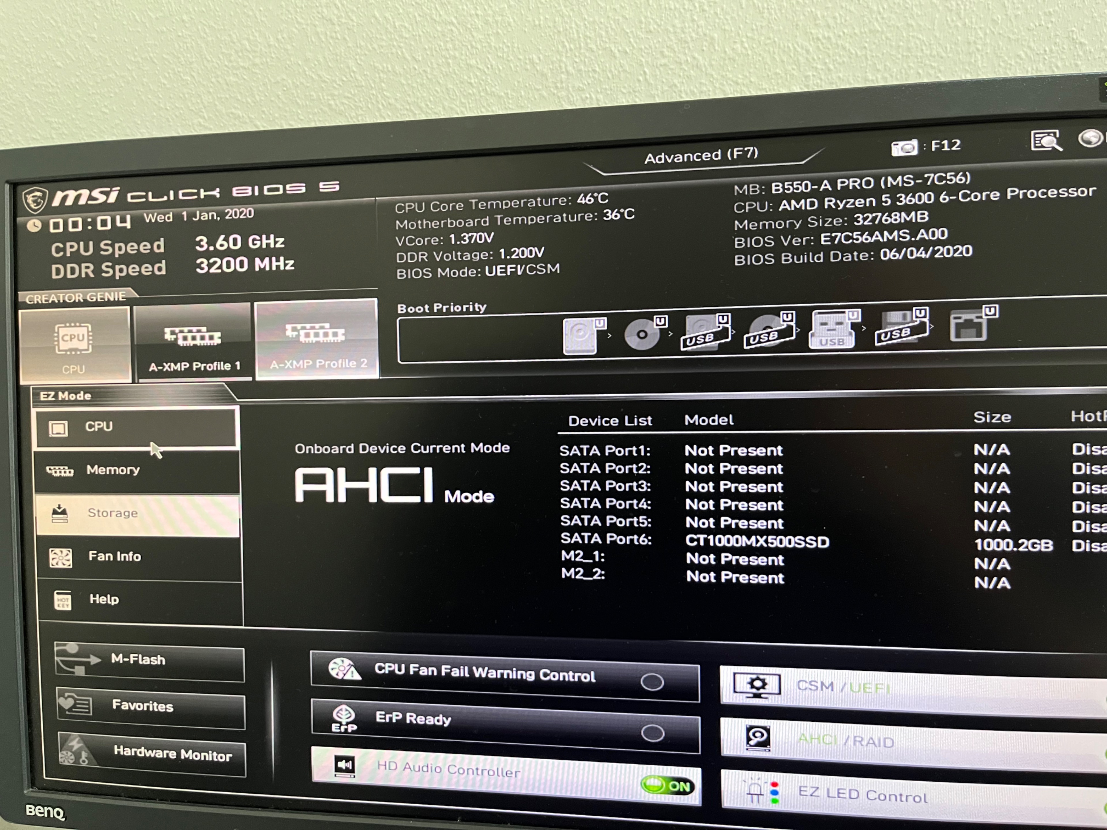

Es sind noch Anhänge angefügt von dem Windows Abstürzen und meinem aktuellen Bios. Es werden zumindest alle meine Bauteile erkannt. Wobei ich meine Grafikkarte nicht gesehen habe, weiß aber auch nicht ob die dort überhaupt angezeigt wird.

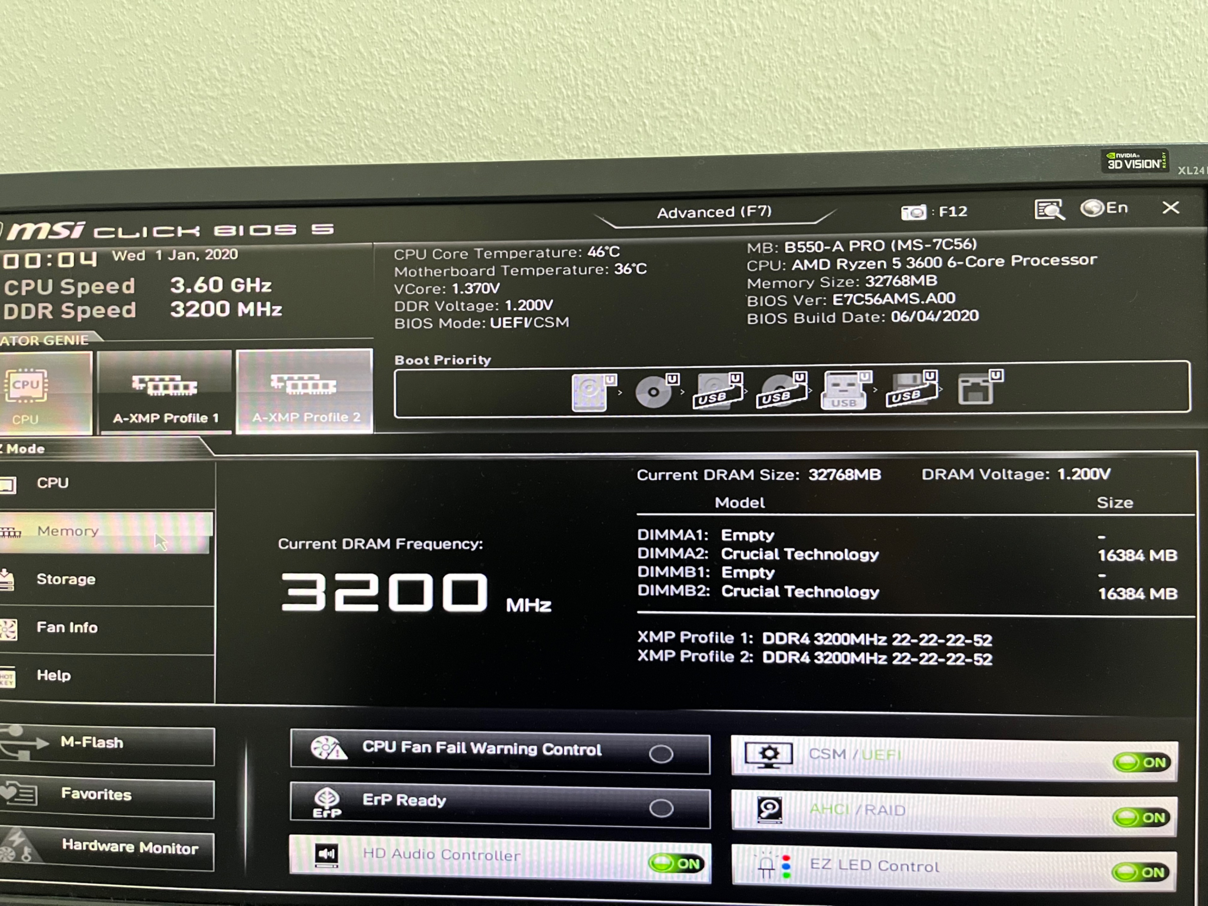

ryzen 3600 und 3200 mhz ist nicht unbedingt was laufen muss ...
man kann versuchen die Spannung vom RAM zu erhöhen maximal bis 1,35 Volt aber in kleineren Schritten
oder den Takt zu senken auch wenn sie ein XMP Profil für 3200 Mhz haben ..
lief denn der alte RAM schon mit XMP oder nur mit Basistakt von 2133 Mhz?

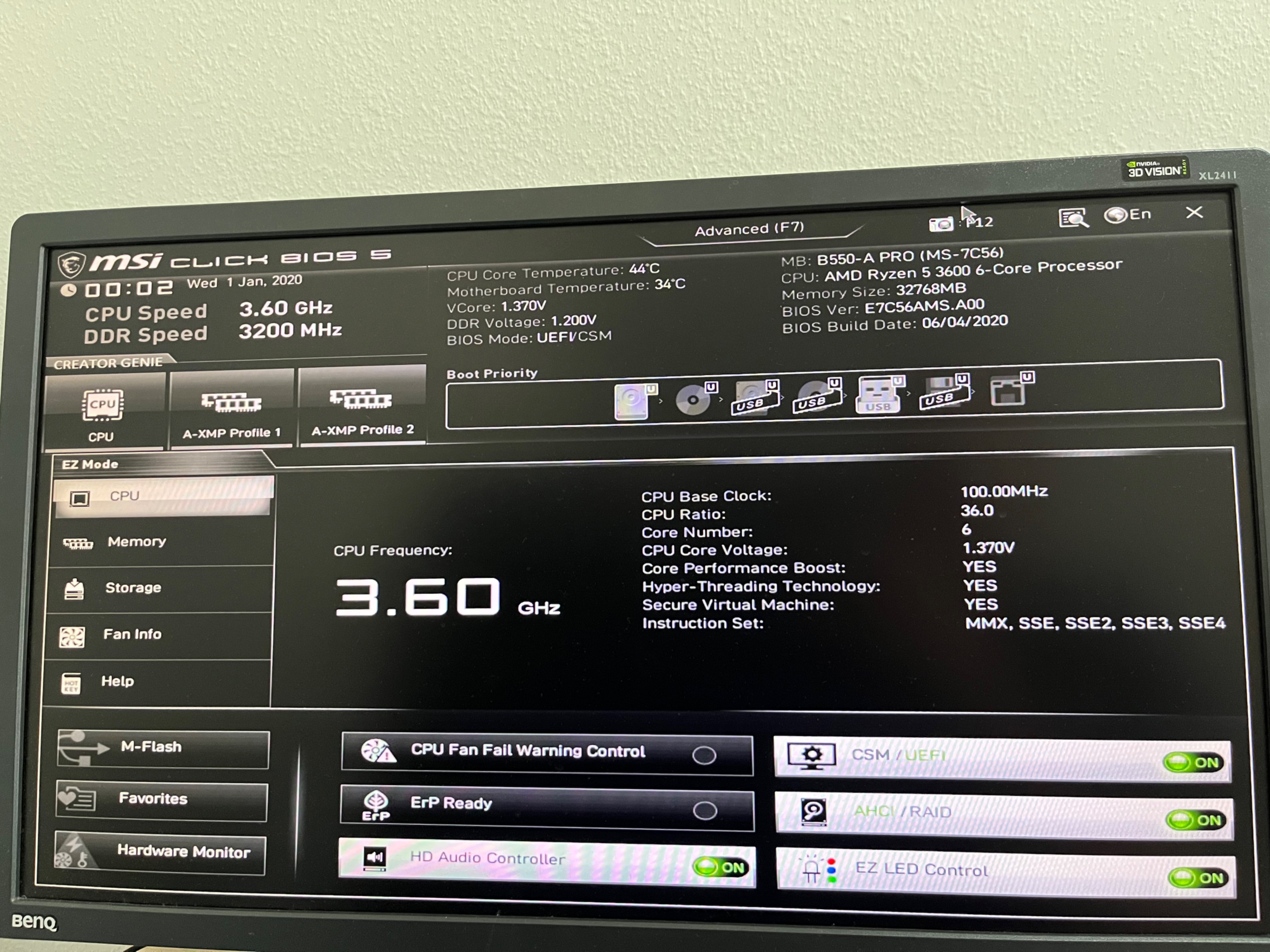

Also direkt auf dem ersten Bild habe ich gesehen das dein Bios MEGA alt ist.
Bitte installiere erst einmal das aktuellste, dann wird der Kasten mit ziemlicher Sicherheit wieder normal laufen.
https://de.msi.com/Motherboard/B550-A-PRO/support
Reaktionen: JumpingCat
Aber mit einem instabilen PC ein BIOS Update machen 🫤, es ist alt, ja.
Ich würde es aber auch so wie im Beitrag #6 machen, erst die Defaults laden und beim nächsten booten das XMP Profil laden. 1,2 v für den RAM kommt mir auch zu wenig vor, es gibt natürlich RAM der die 3200 MHz mit der Spannung schafft, aber der ist nicht sehr häufig anzutreffen.
2.
Das würde ich dann auch machen. Aktuelle BIOS Version nutzen. Hilft häufig bei nicht stabilem RAM und dann entsprechend das Mainboard mit Default Werten und ohne OC, auch kein XMP! laufen lassen. Erst wenn das alles problemlos funktioniert, kannst du OC Einstellungen ausprobieren.
Mir kommen die RAM Einstellungen auch nicht richtig vor. Vielleicht eine Mischung aus altem und neuen RAM und das Mainboard hat einfach jetzt falsche Werte und damit läuft eben gar nichts mehr stabil. 1.2V ist normal die Einstellung für 2100Mhz, bei 3200Mhz sind 1.35V meistens normal. Dann wäre es kein Wunder, warum es Bluescreens gibt.

Das ist übrigends Speicher nach JEDEC-Standard, auch wenn da XMP mit draufsteht. mehr als 1,2V braucht der nicht. Scheinbar sind die ein wenig zickig bei der Kompatibilität.
