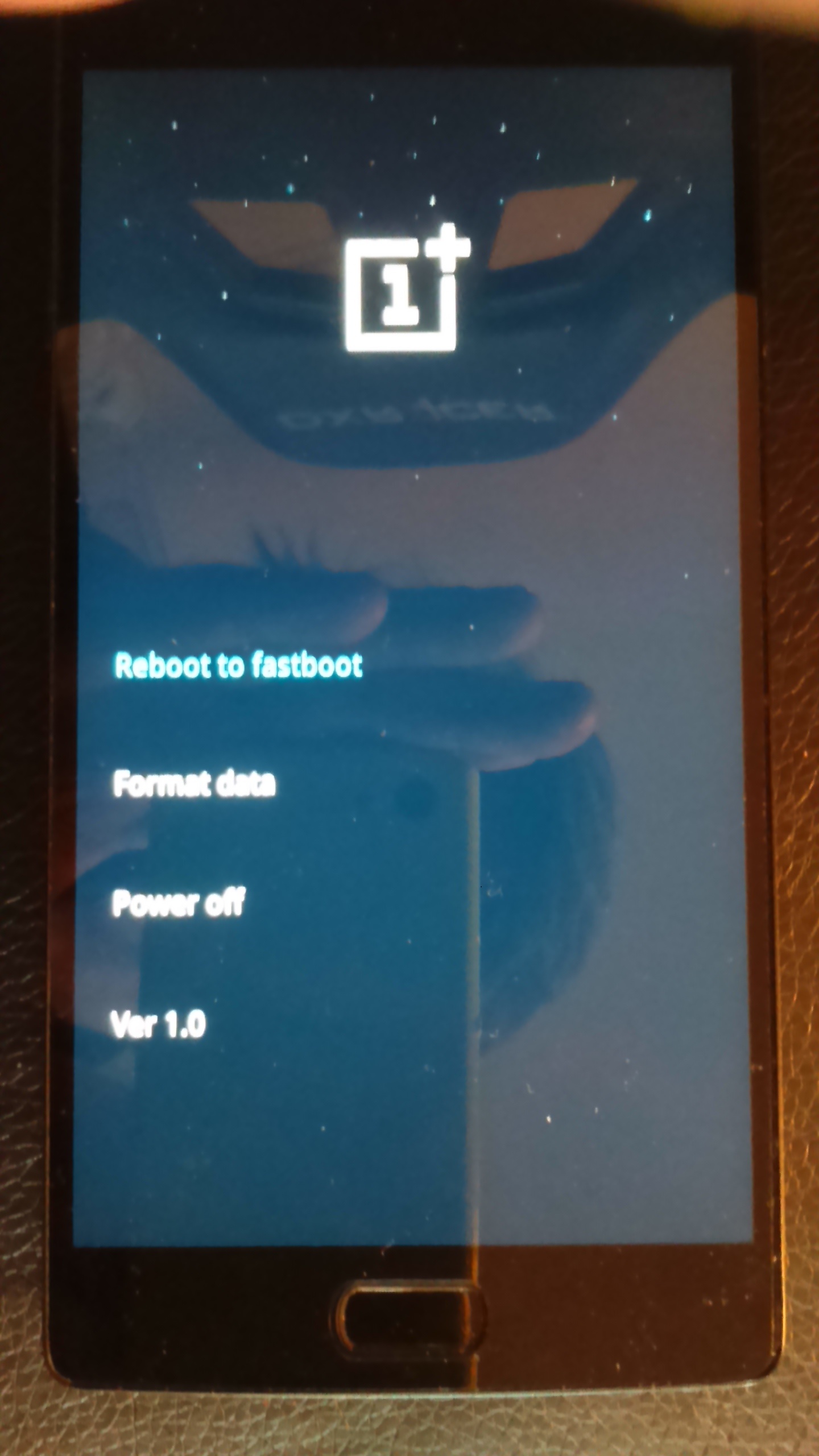

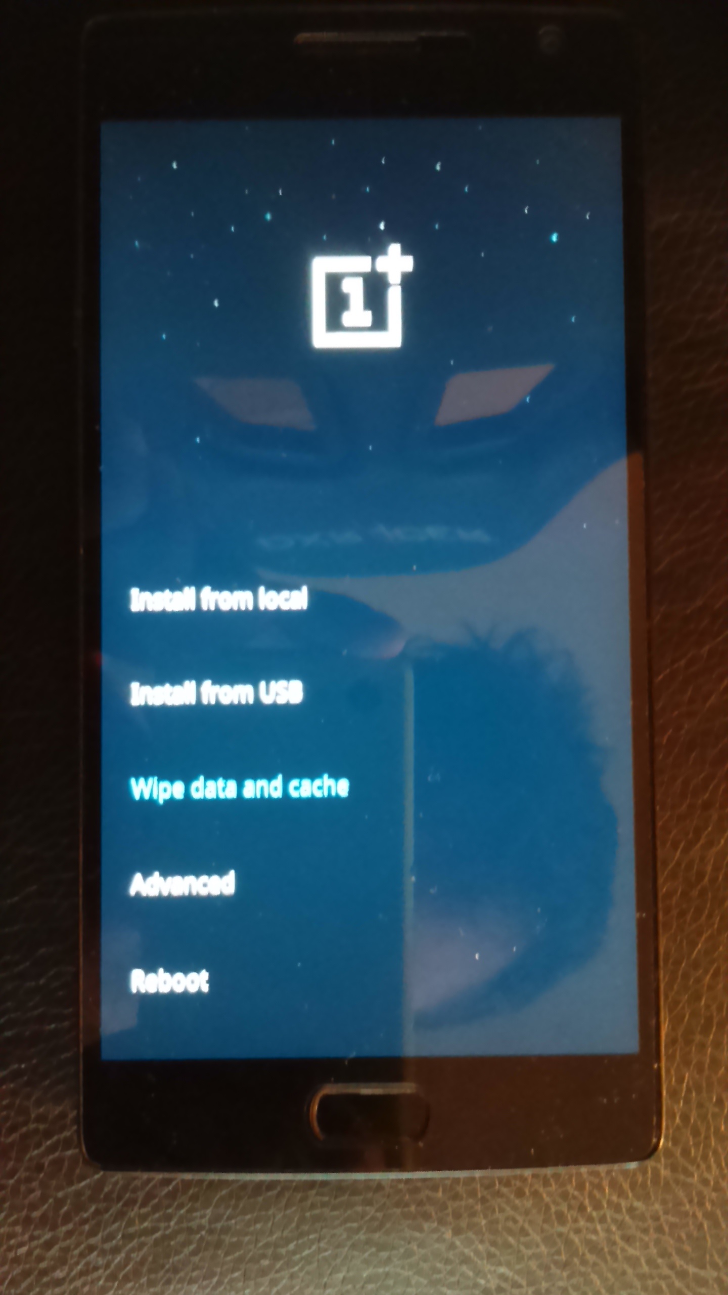

Habe mir das Volume Down + Power Button Menü noch einmal angeschaut. Obwohl ich fast sicher bin Fastboot nie aktiviert zu haben. Beim ersten Versuch konnte ich auch nicht in Fastboot booten. Dieser Menüpunkt findet sich unter Advanced. Jetzt grade eben ging es aber :freak:
Bisher habe ich aber immer über den Menüpunkt Install from USB die ROMs aufgespielt. Wipe data and cach auch schon mehrmals ausgeführt.
Zum bessern Verständis habe ich das Menü Fotografiert.

Ich weis nicht ob ich jetz Gllücklich sein soll oder nicht. Habe gerade beim nur halbhinschauen Format data ausgewählt und unbeabsichtigt bestätigt. Da waren noch nicht gesichteret neue Daten drauf :( .Jetzt konnte ich ganz normal starten. Die Daten sind jetz natürlich weg. Das waren sie vorher nicht da ich ja noch mein Passwort eingeben musste und auch mein Wallpaper bei manchen Roms kurzzeitig angezeigt wurde.
