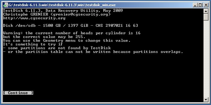

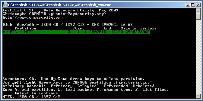

Habe mich danach sofort daran gemacht Testdisk zu starten und die Festplatte einer Analyse zu unterziehen.
Dabei ergab sich vor der Analyse Bild 1.JPG.
Nach der Ausführung von Quick Search Bild 2.JPG.
Und nach Continue Bild 3.JPG.

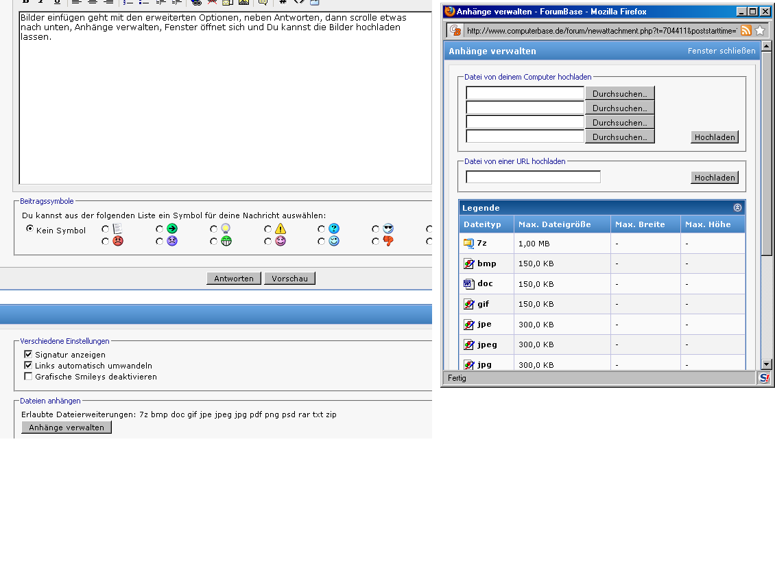

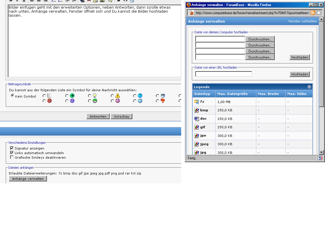

Bilder einfügen geht mit den erweiterten Optionen, neben Antworten, dann scrolle etwas nach unten, Anhänge verwalten, Fenster öffnet sich und Du kannst die Bilder hochladen lassen.

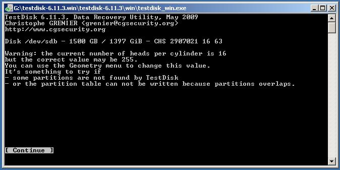

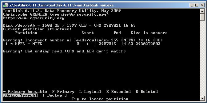

Gehe mal in das Menü Geometry an Stelle von Analyse und ändere die Heads von 16 auf 255 und wiederhole dann die Diagnose und poste die Bilder wiederum.
Ok werde ich sobald ich heute Abend zuhause bin machen.
Schon mal Danke für den Tipp.
Gruß Sniffer
Habe den Wert für dei Cylinder geändert. Das Ergebnis ist das Gleiche (also äquivalent zu Bild 3).
Hab mich seitdem ein wenig engelesen und ich bin zum Ergebnis gekommen, dass mir Testdisk nicht helfen kann.
Bei mir handelt es sich ja nicht um eine "verschwundene" Partition oder um eine defekte MFT,... ich sehe ja meine Partition, sie ist blos leer. Daher kann ich auch keine alte "finden" da die neue genau gleich Groß ist.
