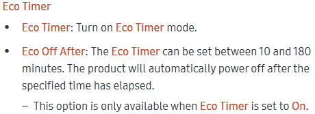

Nochmal zur Verständigung lt. Benutzerhandbuch:
Beschreibung
Autom. Aus
•• Autom. Aus: Schalten Sie den Autom. Aus-Modus an.
••Danach aussch.: Der Abschalttimer kann in einem Bereich von
1 bis 23 Stunden eingestellt werden. Das Gerät wird nach der
festgelegten Anzahl von Stunden automatisch ausgeschaltet.
‒‒ Diese Option ist nur verfügbar, wenn Autom. Aus auf Ein
eingestellt ist.
――Bei Geräten zum Verkauf in einigen Regionen ist der Autom. Aus
so eingestellt, dass er sich 4 Stunden nach dem Einschalten des
Geräts aktiviert. Dies erfolgt in Einklang mit Vorschriften zur
Stromversorgung. Wenn sich der Timer nicht aktivieren soll, gehen Sie
zu
→ System → Autom. Aus. Plus, und stellen Sie Autom. Aus auf
Aus ein.
Öko-Timer
•• Öko-Timer: Schalten Sie den Öko-Timer-Modus an.
••Öko-Aus nach: Der Öko-Timer kann zwischen 10 und 180
Minuten eingestellt werden. Das Gerät wird nach der
festgelegten Zeitdauer automatisch ausgeschaltet.
‒‒ Diese Option ist nur verfügbar, wenn Öko-Timer auf Ein
eingestellt ist.
_________________________________________________________________________________
Wenn man auf "AUS" stellt wie beschrieben ist automatische Abschaltung deaktiviert.
Wenn ich den PC später hochfahre, muss der Monitor extra eingeschaltet werden.
Entweder ist das wirklich so gewollt oder eine Funktion ist defekt.

Das scheint wirklich so gewollt zu sein.
Zuerst dachte ich, daß dieser Timer sich auf die Zeit der Inaktivität des Users bezieht oder eben auf die Zeit, in der der Monitor kein Signal von der Grafikkarte erhält.
Aber die beiden Timer sind wirklich nur reine Abschalttimer, die nach einer gewissen Zeit "den Strom kappen".
