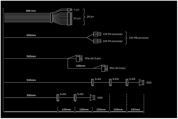

Um das mit den Anschlüssen mal zu klären:
820926
12V P8 wäre der, den du bräuchtest.
Bleibt aber das BIOS-Update, damit die CPU geht. Dafür bräuchtest du ne unterstützte CPU...
