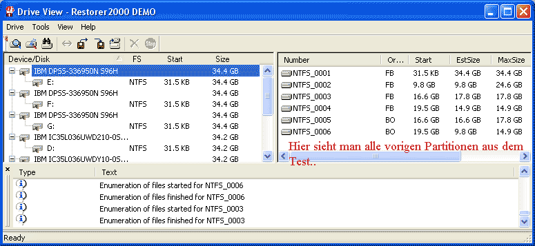

Getestet und hat geklappt :) .
Mit Partitionierungstools (Testdisk) kam ich nicht weit, da durch Wiederherstellung die Festplatte frisch formatiert leer war.
Das lag daran, unter Testdisk konnte ich das ausgewählte wiedererkannte Volumen nicht speichern. Der Versuch das manuell zu speichern durch die Eingabe des Start und Endzylinder führte zu einer leeren Partition.
Daher weiter mit Datenrettungstool.
Siehe hier!
Hat geklappt.
Auch noch Info hier!
Zeigt alte Partitionen, die Daten alles an und kann man wieder herstellen.
Ich gehe mal davon aus, das Partition D:\ und E:\ nicht überschrieben wurden, da die Sektoren genau da wieder hergestellt werden wo sie vorher waren und leere ignoriert werden.
Das bedeutet die Daten sollte sich da wo C:\ war befinden.
Bei den Anhängen siehst du auch die vielen Partitionen mit denen ich getestet hab.
Programm ist leider Shareware.
Rest siehe Anhang!
Lade vorher die Testversion runter und überprüfe ob das klappt.
Muß man halt woanders speichern.
Viel Glück
Fiona

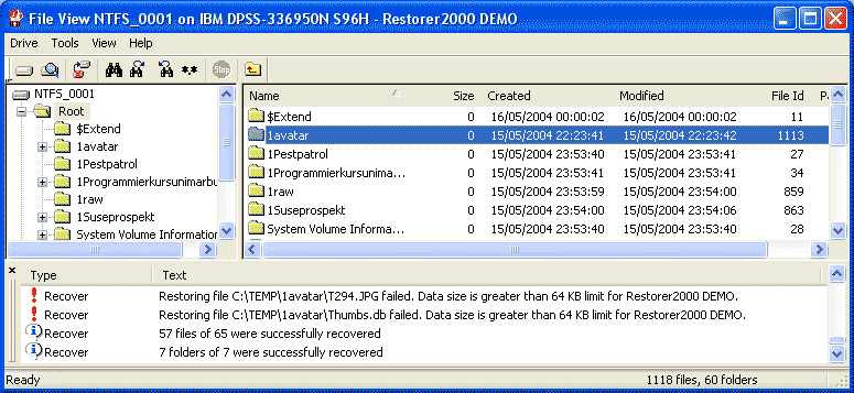

Doch das funktioniert so.
Die wiederhergestellten Sektoren wurden von mir überprüft mi OO-Defrag.
Die saßen wie erwartet alle ganz vorne.
Test war folgendermaßen!
Habe 3 Partitionen erstellt und auf alle 3 genug Daten geladen.
Von der ersten Partition habe ich ein Image erstellt.
Drive Image hat aber anders als Ghost keine Lust andere Partitionen zu überschreiben ( gut so :) ).
Gibt hier aber noch so ein Fall mit Ghost. :utbiorifle:
Deshalb wurde da von mir manuell nachgeholfen und ich habe die 2 und 3 Partition gelöscht.
Mit überschreiben und restlichen Platz anpassen habe ich das Image wiederhergestellt.
Dadurch war die gesamte Festplatte partitioniert.
Restorer 2000 hatte mir wie im Bild zeigt sämtliche Daten angezeigt.
Die konnte ich dann wieder herstellen.
Dort hatte es mir auch Fehler für die Widerherstellung bei den vorderen Sectoren angezeigt, da die überschrieben waren.
Viele Grüße
Fiona

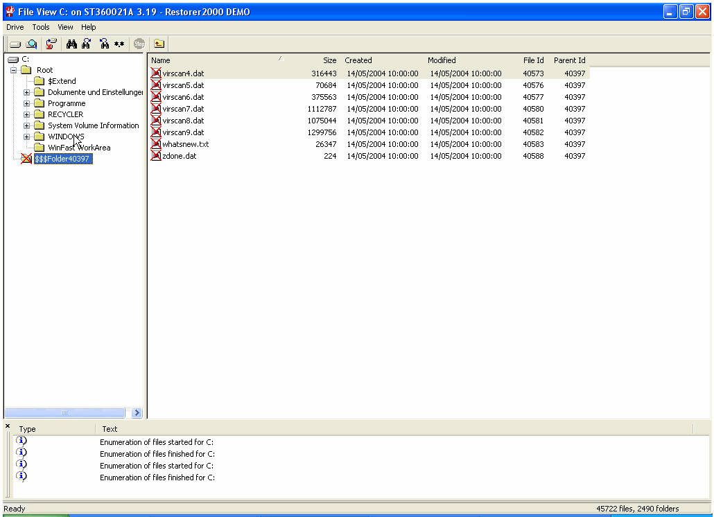

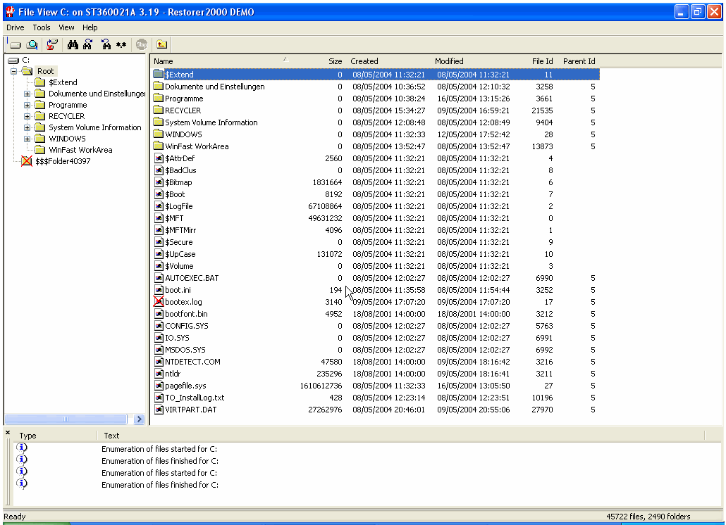

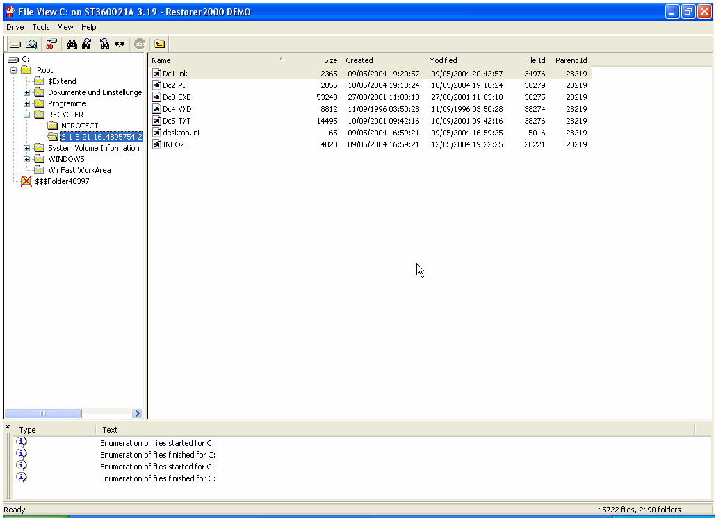

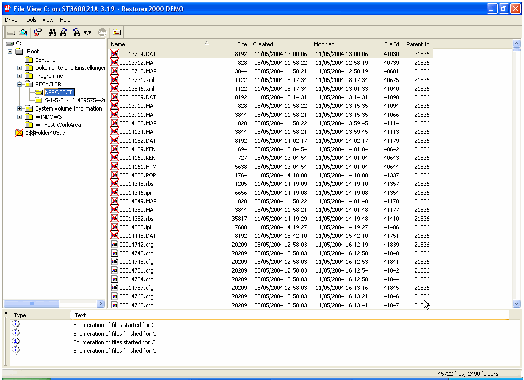

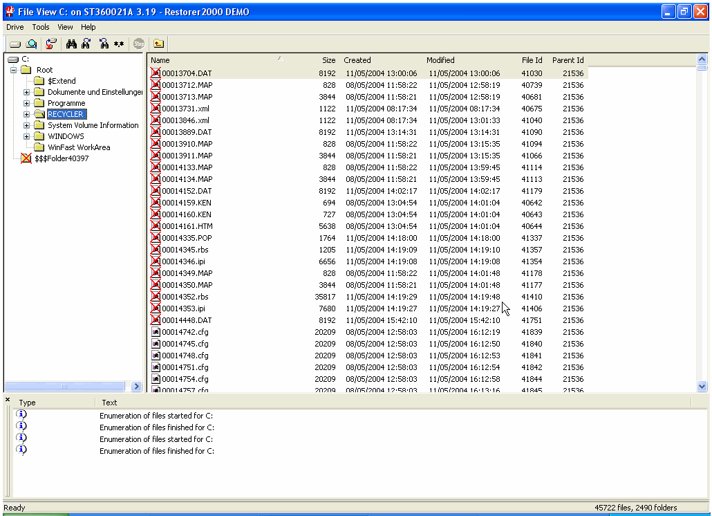

Hallo Fiona,
anbei Scrennshots v. Restore 2000.
Habe kein Plan wie ich weiter vorgehen muss.
Gruss Koli

Wichtig ist erstmal das du die Festplatte in Ruhe läßt.
Bitte bedenke alle Schreibzugriffe vernichten Daten.
Hast du noch einen 2 Computer.
Installiere da Restorer.
Bitte nicht auf die Platte wo du die Daten wiederherstellen möchtest.
Wenn es geht, hänge die dort an den secondary IDE-Kontroller.
Starte Restorer und Doppelklicke auf deine wiederherzustellende Festplatte, oder Markiere deine Festplatte und klicke oben im Menü auf die Festplatte mit dem Zauberstab und führe den Scan aus.
Nach dem Scan siehst du rechts im Fenster diese Festplattenbilder.
Das sind die vorigen Partitionen (Volume) wo auch du wieder herstellen möchtest.
Habe ich extra rot bei meinem Bild beschrieben.
Da sollten hoffentlich deine Festplatten auch erscheinen.
Wenn du da draufklickst zeigt es dir die Daten an.
Siehe mein zweites Bild.
Wenn da nicht deine Daten dabei sind, wo du wiederherstellen möchtest,
wechsle zur nächsten Festplatte wo rechts im Fenster erscheint und überprüfe die.
Zurück zu den Festplattenbildern wegen wechseln kommst du, wenn du bei Restorer oben die Platte mit der Lupe anklickst.
Jetzt siehst du die anderen wieder und kannst die auswählen.
Wenn du deine gewünschten Daten und Ordner siehst, markiere alle mit der shift oder Pfeil nach oben Taste und der Maus auf einmal oder einzeln mit der Strg-Taste und Maus.
Wenn die Markiert sind, machst du darauf Rechtsklick und wählst Restore.
Jetzt wirst du nach dem Pfad gefragt wo du die wieder herstellen möchtest.
Lege den auf der anderen Festplatte in einem Tempordner.
Zb. C:\Temp.
Bestätige.
Jetzt sollten dort alle deine Daten reinkopiert werden.
Mache du mal einen Screenshot wieviel Festplatten bei dir rechts im Fenster erscheinen.
Das was ich da bei dir jetzt sehe ist nur deine C:\-Platte mit Windows.
Ich denke mal, das du die Daten nicht benötigst.
Denke immer daran, die Festplatte in Ruhe lassen und keine Schreibversuche darauf ausführen sondern nur lesen.
Jeder Schreibvorgang schreibt auf Sektoren und kann dadurch wiederherzustellende Daten endgültig überschreiben.
Viele Grüße
Fiona
Bei der Demo kann man nur Dateien bis 64kb wiederherstellen!
