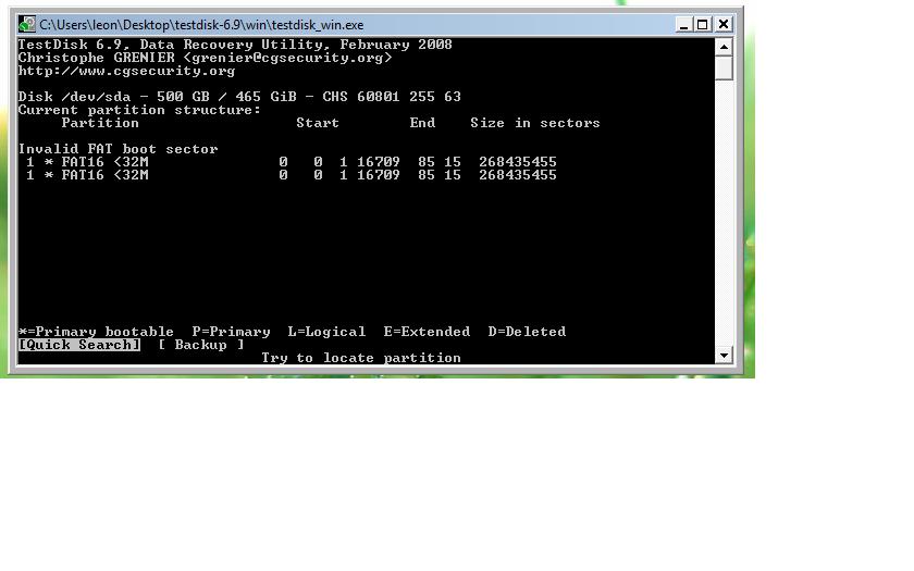

Hi,
hab ein großes Problem und zwar wollte ich WinXP neuinstallieren, nachdem ich mir neues Mobo... gekauft hab. So nun fangen die Probleme an und zwar hab ich die sata treiber normal eingebunden, aber wenn dort, wo man die Partionen normalerweise auswählen kann war nur ein angeblich unpartionierter Bereich.
Allerdings ist diese Platte formatiert(an einem nforce2 board) und besitzt 4 Partitionen.
Nun am P35 hab ich diese Probleme.
Hab darauf die Installation abgeborchen.Mehmaliges wiederholen führte nicht zum erfolg.
Nun hab ich heute mich mal daran probiert, es mit Vista 64 zum laufen zu bringen, aber auch dort ähnliches Problem.
Nur, dass ich diesmal, wo man die Laufwerke/Partitionen auswählen kann nicht mal eine HDD angezeigt bekommen habe.
Nun hab ich Vista auf eine alte HDD instaliert.
Und auch im Windows ist nur ein unpartitionierter Teil sichtbar.
Hier mal ein paar testdisk screens.

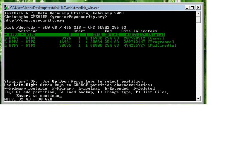

Deine jetzige Partitionen auf der Platte sind Intel Standard.
Vista hat einen anderen Standard.
Ist auf der Partition Vista nun WinXP oder Vista?
Setze mir mal einen Screen wenn du in Testdisk das Menü Analyse siehst und mit Eingabe bestätigst.
Das ist der Screen mit deiner gegenwärtigen (current) Partitionsstruktur.
Auch wird deine Partition Vista nach der tieferen Suche zweimal gefunden.
Wenn deine 4 Partitionen in Testdisk grün wie auf diesen Screen angezeigt werden, dann markiere diese mal der Reihe nach und drücke jeweils p ob du deine Daten oder eine Fehlermeldung siehst.
https://www.computerbase.de/forum/attachments/testdisk1-jpg.88572/
Teile es mit.

Ich fang mal einfach an
1.Die Partiion heist nur Vista is aber XP drauf
2.Mein jetziges OS das ich benutze is Vista Prem. 64 Bit

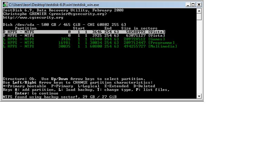

3. Wenn ich die grünen Part. der Reihe nach mit p auswähle, zeigt er mir die Datein, sowie sie auf der jew. Partition sein sollten
Jetzt sieht der Sachverhalt schon anders aus.
Wie du an deinem letzten Screen siehst, ist nur eine üppig übergroße FAT16 >32 MB-Partition in deiner Partitionstabelle.
Doppelt gelistet weist auf unformartiert oder Bootsektorproblem hin.
Ist wohl falsch.
Repariere es mal.
Ich gehe von diesem Screen aus.
Bestätige an diesem Screen mit Enter.
Gehe auf [Write].
Bestätige dort mit Enter, y und Ok.
Beende Testdisk und starte den Computer neu.
Wenn chkdsk bei Systemstart kommen will, beende chkdsk erstmal.
Geht innerhalb von 10 Sekunden durch beliebigen Tastendruck.
Überprüfe das Ergebnis und teile es mit.
Viele Grüße
Fiona
