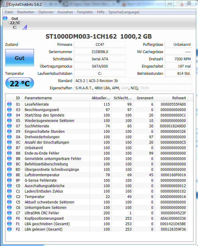

Poste bitte mal den Screen von CrystalDiskInfo (die Portable Edition reicht und ist frei von Werbung), ziehe aber bitte das Fenster soweit auf, dass alle Attribute und auch die Rohwerte vollständig sichtbar sind.

Die SSD war an einem SATA anschluss ich hab nur schlecht fromuliert.
Da sind ein Berg Ultra-DMA Fehler verzeichnet, was kein Wunder ist wenn das alte Kabel kaputt war. Wenn der Rohwert von C7 nicht mehr steigt, ist das neue Kabel in Ordnung, was der aktuelle Wert schon vermuten lässt. Ansonsten ist die Platte ok.
Wieso alles so lange gedauert hat wenn die SSD angeschlossen war kann man nicht sicher sagen, aber vielleicht war das SATA Kabel bei der auch defekt, da stören sich die Controller meist dran, auch wenn es um Zugriffe auf eine andere Platte geht. Bau die SSD noch mal mit einem neuen Kabel an und schau ob es immer noch so ist. Wenn die SSD nur dran hängt aber weiter von der HDDs gebootet wird, sollte kein Unterschied feststellbar sein.
