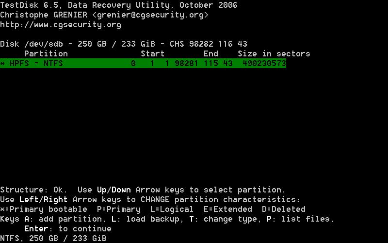

Hallo Leute,
ich habe ein riesiges PROBLEM und ihr seit meine letzte Hoffnung.
zu erst zu der dringlichkeit: ich muss morgen ein bio und mittwoch ein pw lk referat halten und beide ppp´s sind auf der festplatte.
zum Problem. Aus 4 partitionen wurde eine einzige große, welche leer ist.
mögliche Ursachen in reihenfolge (zeitlicher ablauf):
1) ich wollte office 07 installieren, brauchte sp2 und habe das installiert.
2)Computer startet nicht mehr, also mein altes acronis backup rübergelegt, ich wusste nicht ob es primär war oder activ, dann hab ich aktiv genommen
3)garnix geht mehr- ntldr fehlt bla bla
4)ich verscuhe schon den ganzen tag mit testdisc, avtice partition recovery und smart data recovery meine daten zu retten. ich sehe sie auch aber zb active part... sagt das die mbr fehlt und daher nix hergestellt werden kann.
Bitte bitte bitte, sagt mir wie ichs machen soll, ich würde sogar och die ganze nacht durchmachen. gruß aus berlin.

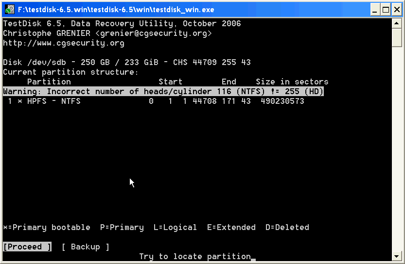

Bei dir stimmt die Geometrie nicht.
Ändere es mal in Testdisk und mache erneut eine Diagnose!
Mache es erstmal mit einer Standarddiagnose von 255 Heads.
Starte Testdisk, bestätige bei Log-Datei erstellen mit Enter, wähle deine Festplatte und bestätige mit Enter.
Bestätige auch bei Partition Table Typ Intel mit Enter.
Gehe jetzt auf das Menü Geometry.
Gehe dort auf Heads.
Gib dort 255 ein und bestätige mit Enter.
Gehe dann auf Sectors, dort den Wert 63 ein und bestätige auch mit Enter.
Lasse SectorSize und den Rest in Ruhe.
Bestätige dann mit OK zum verlassen von Geometry.
Du darfst dann Testdisk nicht beenden da du dann die Einstellungen verlierst.
Gehe dann mit dem Pfeil auf Analyse bestätige mit Enter und setze mir einen Screenshot.
Bestätige bei Proceed und setze mir auch einen Screenshot.
Wenn die Partitionen gefunden wurden, und deine Daten angezeigt werden, brauchst du erstmal keine tiefere Suche machen.
Überprüfe mal ob die Daten angezeigt werden und teile es mit.
Du kannst da auch mal die Partitionen wenn die gefunden werden markieren, die Taste p drücken und schauen ob du deine Daten siehst.
Zurück kommst du mit q drücken.
Wenn keine Partition gefunden wurde;
Bestätige weiter bis du zum Menü kommst wo unten steht [Quit] [Search] [Write] und gehe mit dem Pfeil auf [Search] (tiefere Suche) und lasse es laufen.
Setze mir einen Screenshot
Teile es mit.
Viele Grüße
Fiona

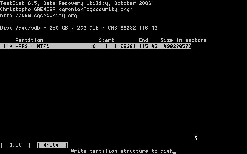

Ok diesmal schaff ich es :
sry, head 255 und sector 63 hier nochmal:

Wenn Fehlermeldungen wegen der Geometrie kommen, ignoriere die und bestätige mit Enter um mir den richtigen Screen zu setzen.
Mache es daher bei 255 Heads und 63 Sectors nochmal und setze mir die richtigen Testdisk-Menü-Screens.
Wenn eine Fehlermeldung kommt, ignoriere die und setze mir den Screen nachdem du dort mit Enter bestätigst.
Mache es so nach Analyse und setze mir auch den Screen nach der tieferen Suche mit Search wie oben beschrieben.
Viele Grüße
Fiona
