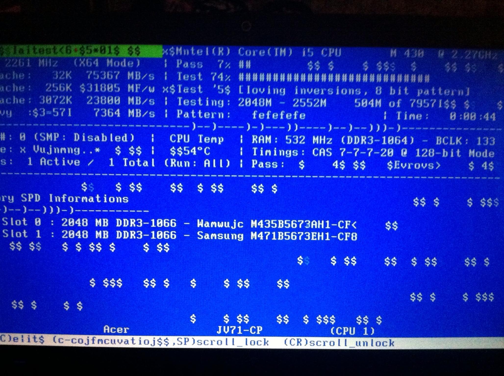

Gestern habe ich alle Windows Updates installiert und siehe da, er hängt sich im Desktopmodus auf! Bleibt einfach hängen. Mache gerade einen memtest und mir fallen die Dollar Zeichen hier auf! Jemand hierzu eine Idee? Schreibe vom Handy und bitte um Nachsicht für die knappe Formulierung.

Uff, ich würde sagen, da gibt richtig an der Hardware was auf, wie der Grafikchip oder VRAM. Vielleicht kann ja wer anderes Entwarnung geben. :(

Baue mal die SSD aus und lass Memtest nochmal laufen
und lade mal die Version 5.00RC1 runter einfach bei Google dannach suchen
Da die 5.00 einige bugs hat
mfg.
Hallo und danke für deine Antwort,
Der Memtest ergab keine Fehler, hast du eine Vermutung, weil du ja ein gewisses vorgehen vorschlägst?
Werde ich heute Abend mal machen...
Gruß TF2
Re
Ja weil du ja diese Probleme erst seit dem Einbau der SSD hast
vlt. Produziert diese auch die Fehler
Hoert sich zwar seltsam an aber beim Computer ist alles Moeglich
Da habe ich schon Fehler gesehen da fragt mann sich selber . omg da weare ich ja nie drauf gekommen
mfg.

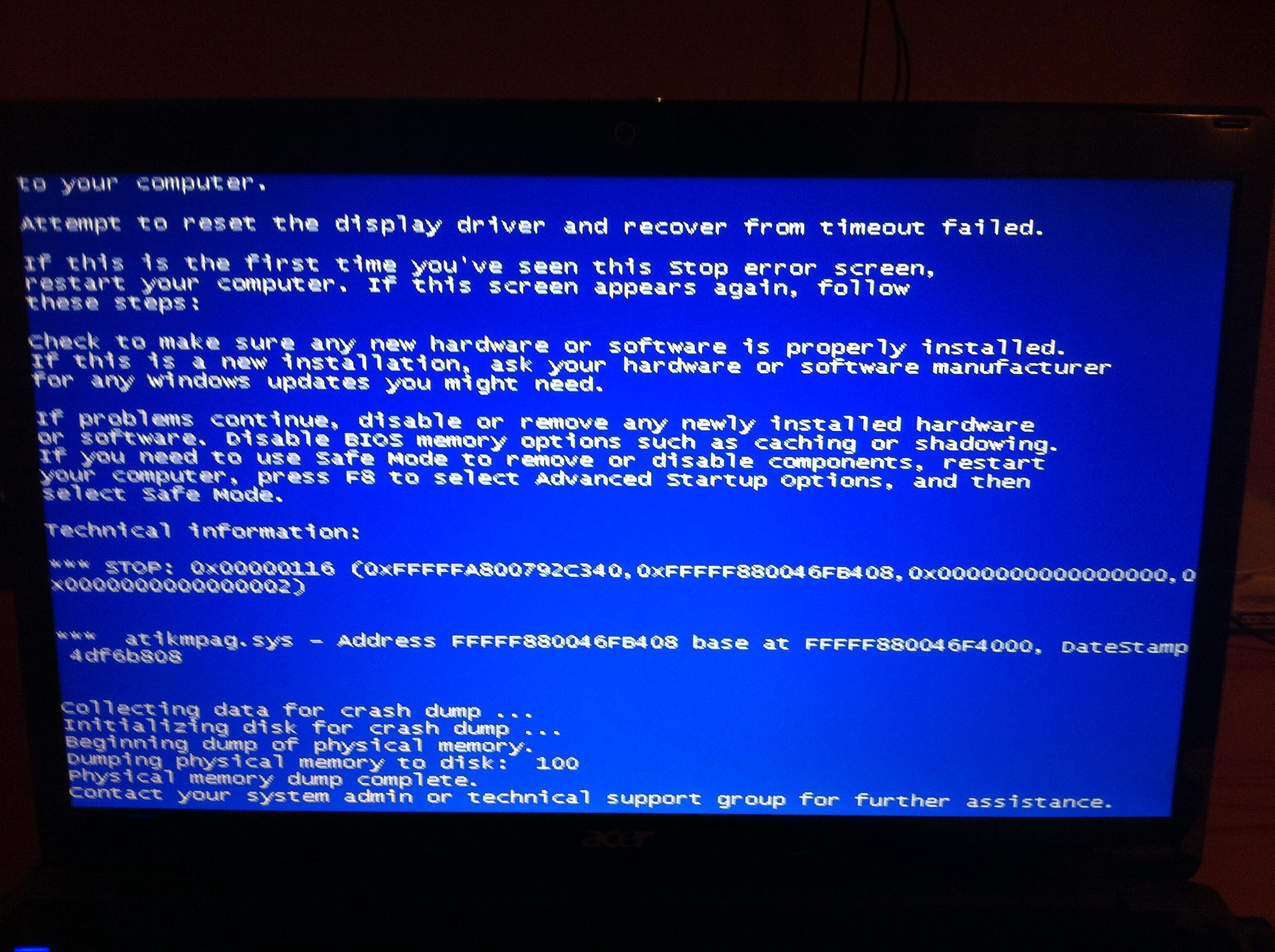

Hallo Leute,
leider hat sich an meiner Situation noch nicht viel geändert, mein System läuft instabil....hier habe es aber geschaft ein Foto vom Bluescreen zu ergattern. Was hat dieser Screen zu bedeuten? Suche im Netz, aber möchte euch trotzdem fragen.
Ah menno, wenn die Kiste doch nur laufen würde...
Gruß Tf2
Bitte bitte, nur den letzten Beitrag angucken und den Bluescreen deuten.
