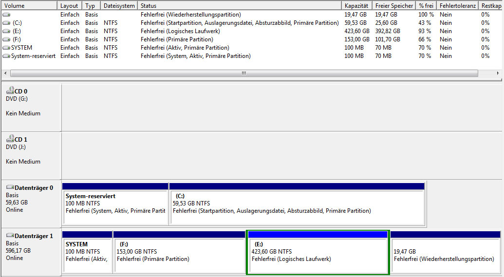

Kannst du auch noch die Plattenbelegung als Screenshot aus der Datenträgerverwaltung posten?
So, bitteschön.
Danke für deine Hilfe!

Also, eigentlich sieht das alles recht gut aus. Außer:
Windows Boot Manager
identifier {9dea862c-5cdd-4e70-acc1-f32b344d4795}
device partition=\Device\HarddiskVolume5
Es müßte eigentlich HarddiskVolume1 sein. HarddiskVolume5 verweist hier auf E: (genaueres und Alternativnamen kann man mit dem Tool WinObj herausfinden).
Die Datenträgerverwaltung zeigt Disk0 Partition 1 (HarddiskVolume1) als Systemlaufwerk . Hier stimmt also offensichtlich etwas nicht.
Du könntest mit bcdedit den BCDStore ändern. Würde ich aber erstmal nur mit abgeklemmter SSD für die Festplatte machen, also mit der Installationsdisk.
