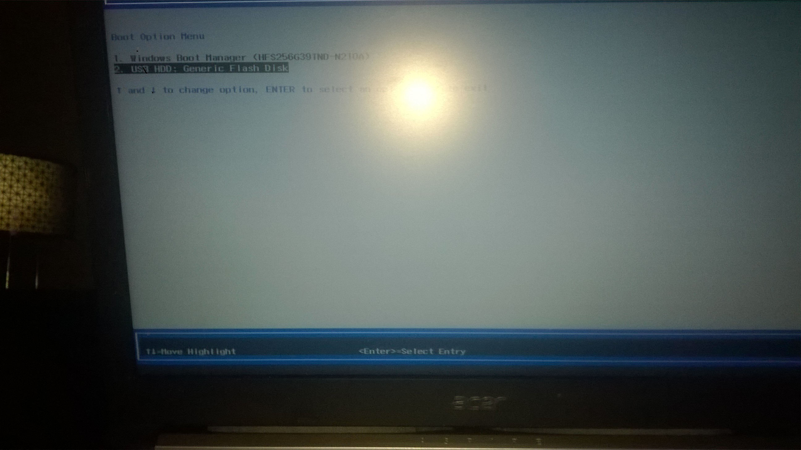

Das ist oder sollte
auch deine SSD sein.
Beim starten des PCs wählt man den USB Stick im Uefi Modus aus mit einer F Taste, je nach Bios Hersteller mit F9 bis F12

Der taucht aber erst auf wenn installiert wurde, normalerweise kenne ich es so das man in den Einstellungen auch eine SSD als Bootplatte auswählen kann oder den Win Bootmanager. Deshalb denke ich das sind einige Bioseinstellungen nicht so ganz richtig gesetzt oder die SSD-Platte war von den ganzen Clone/Kopieroptionen irgendwie doch nicht so ganz leer?
