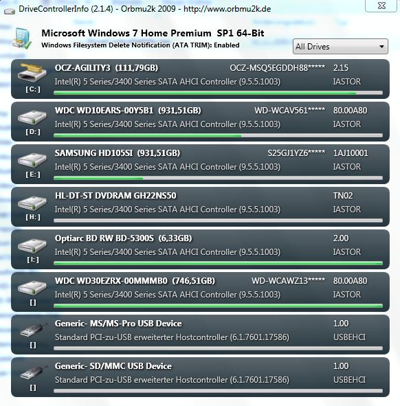

Nach Systemcrash 3TB HDD im Bios erkannt, unter Win7x64 nur 750GB
- Ersteller Lr_Freak
Aktualisiere mal den Intel AHCI Treiber, denn sollte das Problem gelöst sein.
Gerade gesehen, das Du das ja schon gemacht hast und das Problem erledigt ist. Wie ich schon geschrieben habe, ist der Treiber wohl durch Windows nach dem Crash reaktiviert worden. Vorher war entweder eine neuere Version oder der AHCI Treiber von Windows (msahci) aktiv.
Hab ich grad, siehe oben. Ich wundere mich das der Rechner fast ein Jahr mit dem alten Treiber lief bis zum Crash. Und auch noch zwei Tage lang nachher.
Du meinst der Treiber wurde durch den Crash zerschossen? Wo kommt denn dann der Alte her?
Das sind die Wiederherstellungsfuktionen von Windows. Das speichert die wichtigsten Dateien zweimal und stellt sie dann selbst aus dem Backup wieder her. Wurde nun die neuere Version nicht korrekt installiert, so wird danach u.U. eben eine alte Version wiederhergestellt.
