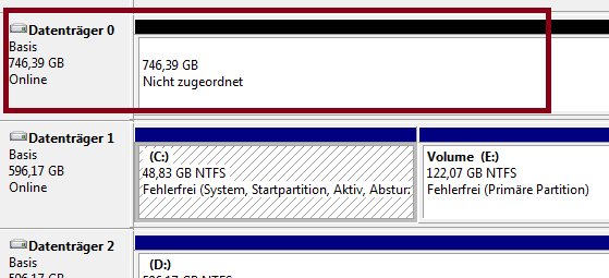

meine frisch erworbene WD Green Festplatte mit 3TB wird unter win7x64 pro nur mit 746gb erkannt:
Der Fehler ist hier im Forum ja nicht unbekannt, trotz einiger Sucherei hier und anderswo konnte ich das Problem aber bisher nicht in den Griff bekommen.
Mainboard ist das Gigybyte ga-ep35-ds3.
Die Platte steckt gerade in einem Wechselrahmen von wintech, soll später als Zweitplatte für Daten fest ins Gehäuse, windowsinstallation darauf ist nicht vorgesehen.

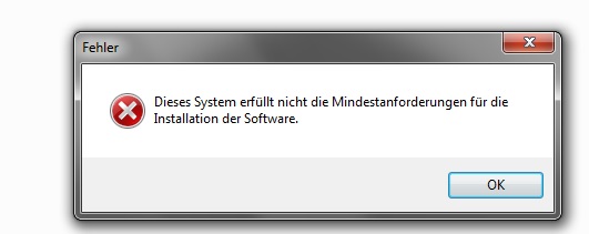

- Erfolglos versuch Intel AHCI-Treiber zu installieren. Mehrere Installer ausprobiert, Ergebnis war immer:
:confused_alt:
Fehlt mir noch irgendein Schritt?
Woran könnte das mit dem AHCI-Treiber liegen, brauche ich den?
(Windowns meint bereits einen Treiber zu haben.)
Vielen Dank schon einmal!

Gpartet von einer Linux Live CD starten und damit alles einstellen .. ( GPT Formatierung ist bei größer 2 TB Pflicht .
Hi Hancock,
danke dir! Habe ich vergessen zu erwähnen, die Platte wurde als GPT initialisiert - insofern habe ich beim Rechtsklick jetzt nur noch die Option 'zu MBR-Datenträger konvertieren'.

Wo genau hast du die Festplatte angeschlossen? Dein Mainboard besitzt zwei voneinander unabhängige SATA-Controller. Du solltest die Festplatte möglichst an einem Port des OnChip SATA-Controllers von Intel hängen (siehe Handbuch).
Den proprietären AHCI-Treiber von Intel benötigst du nicht zwingend und kannst du bei dem Chipsatz deines Boards auch nur über Umwege installieren. Der Standard-AHCI-Treiber von Microsoft reicht vollkommen aus und du wirst damit die vollständigen 3 TB gefahrlos nutzen können.

Öhm, gute Frage. Mein Mainboard hat 6 Sata-Stecker, die direkt beieinander liegen, davon haben 4 gelbe Stecker und zwei violette Stecker.
Das SATA-Kabel des Wechselrahmens hängt an einem violetten Stecker.
Das Mainboard-Manual sagt:
- Violett = Controlled by Gigabyte SATA2 (1.5 oder 3.0 GB/s)
- Orange = Controlled by ICH9 (1.5 GB/s)
D.h. mal Umstecken an Orange?
Da ist das Ding:
:schluck:
Das war die Lösung, vielen Dank dir! :)
