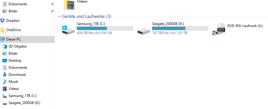

Wenn ich den PC normal einschalte, funktioniert alles tadellos. Wenn ich jedoch über Windows einen Neustart mache (statt Herunterfahren), gibt es ein kurioses Phänomen: die Seagate-Festplatte wird nicht mehr korrekt erkannt und man kann auf die allermeisten Ordner und Unterordner nicht mehr zugreifen.

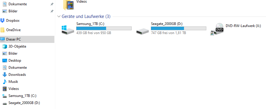

Die Festplatte wird im Windows-Explorer zwar noch angezeigt, aber wenn man einen Ordner öffnen will, erscheint die Fehlermeldung "Der Pfad ist nicht verfügbar. Auf D:/[Ordnername] kann nicht zugegriffen werden. Ein nicht vorhandenes Gerät wurde angegeben." (Siehe auch Screenshots.)

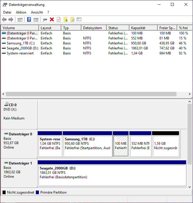

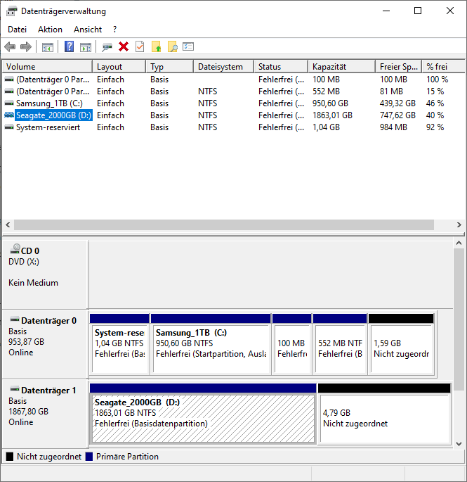

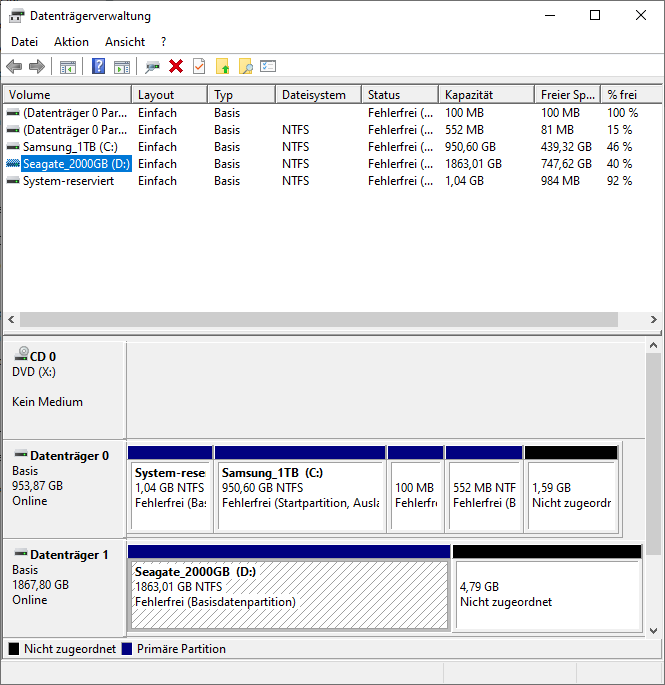

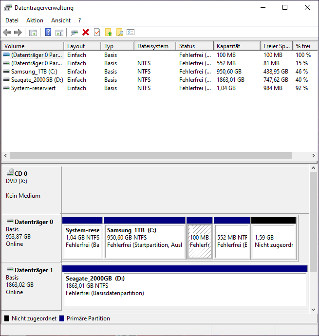

Die Windows-Datenträgerverwaltung sieht die Festplatte zwar noch, zeigt aber ebenfalls etwas sehr merkwürdiges an: eigentlich sollte ausschließlich eine Basisdatenträgerpartition mit 1863 GB vorhanden sein, aber unter den genannten Umständen zeigt die DTV noch einen 4,79 GB großen nicht zugeordneten Bereich an. (Siehe auch Screenshots.)

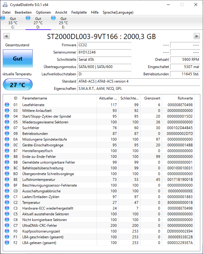

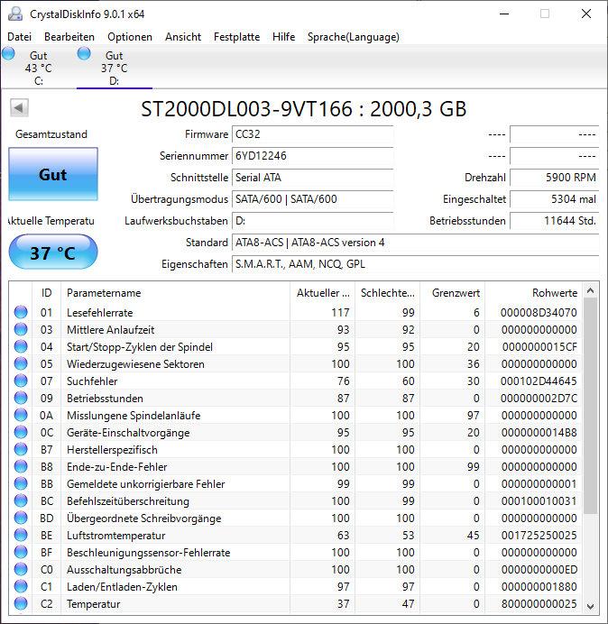

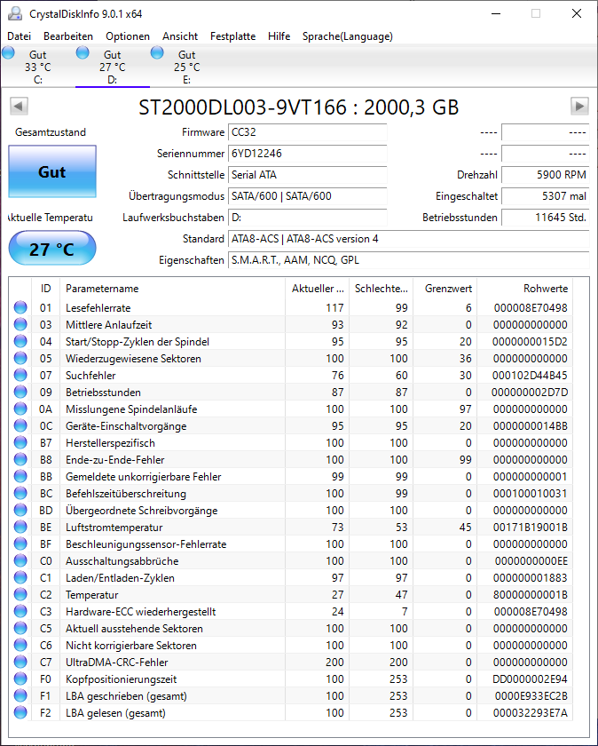

Unter den genannten besonderen Umständen lässt sich die Festplatte auch nicht mehr mit CrystalDiskInfo auslesen; wenn ich den PC kalt gestartet habe und alles normal funktioniert, wird die Platte auch von CDI erkannt und mit "normal/OK" bewertet.

Ja... okay... C7-Wert... nicht gut?
[EDIT] Ach so! Der C7-Wert war auf dem aktuellen Screenshot noch gar nicht zu sehen! Ich habe den Mangel mal abgestellt...
