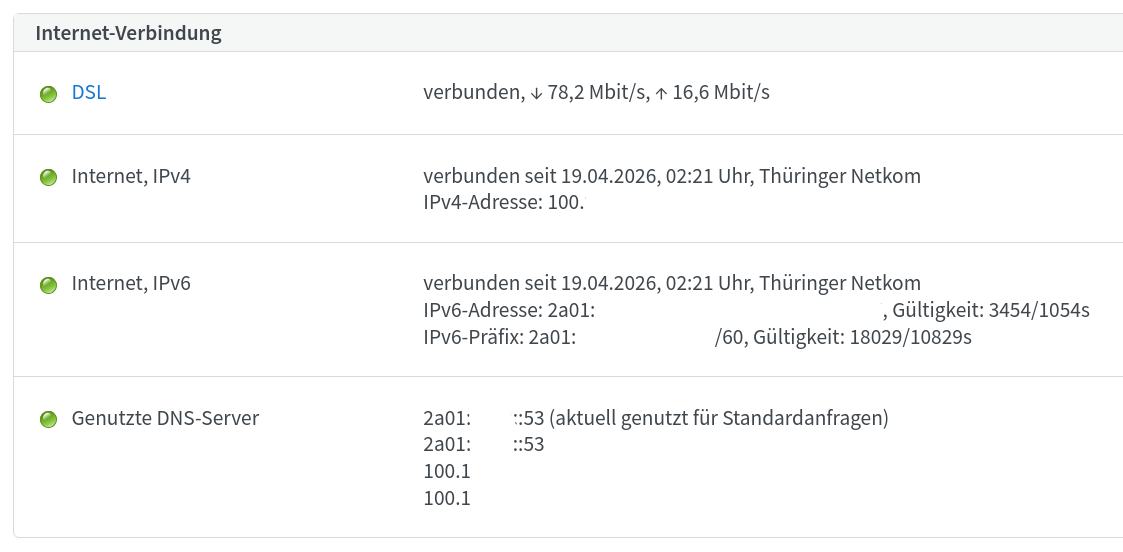

Hallo allerseits,
gestern lief die FB 7590, welche mittlerweile unser gesamtes Netzwerk steuert & WLAN bietet, schlecht.
Von 75/15 waren nur noch 18,2/13,2 im DL/UL verfügbar. 2 Tage zuvor (am Do) fiel das Internet über Nacht aus.
Da ich sowieso vorhatte die FB 7530-AX als Hauptrouter einzusetzen (wg. der höheren CPU-Leistung), habe ich die Daten von der FB 7590 zur 7530-AX kopiert. Dies funktionierte auch grundsätzlich, da tags zuvor die neue FW der 7530-AX veröffentlicht wurde.
Gestern Abend hatte ich noch einige Tests gemacht ... und heute Morgen dann beim Aktualisieren von Linux ließen sich einige Pakete nicht installieren. Als ich den Firefox startete, merkte ich, dass einige Webseiten gar nicht erreichbar waren.
TL'DR
IPv4 funktioniert im ganzen Netzwerk nicht mehr richtig.
Auf die FB 7530-AX komme ich aber noch.
Habt ihr Ideen, wie das Problem zu analysieren bzw. beheben ist?

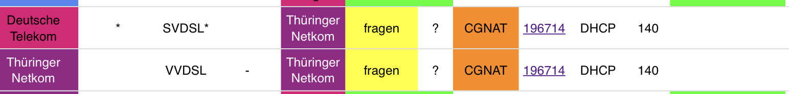

Der 100.xxx IP Adresse nach zu urteilen hast Du kein Dual Stack sondern CGNAT. Das können Fritzboxen natürlich grundsätzlich.

TomH22 schrieb:
IPv4 und IPv6 beides geht.
Geht ja beides nach/von außen, aber halt nicht intern, weil vermutlich einige Konfigs Stolperfallen sind.
Du siehst das ja oben im Screenshot.
Ach ja: MyFritz! müsste ich vermutlich auch deaktivieren.
Wenn ich nur wüsste, was genau in den einzelnen Einstellungskategorien enthalten ist.
Ein bisschen sieht man es im Kleingedruckten darunter (z.B. VPN, Benutzer, usw.).

Ich habe noch nicht so genau verstanden, was jetzt genau nicht geht.
Die Endgeräte bekommen eine IPv4 und eine globale IPv6 (2a01:…..), aber kommen mit IPv4 nicht ins Internet?
Geht von den Geräten
  • Ping auf die FB Adresse?
  • Ping auf die WAN IP (die 100.xx)
  • Zum DNS des Providers (auch laut Screenshots irgendwas mit 100.xx)?
  • Zu einem Server im öffentlichen Internet (z.B. 8.8.8.8)?

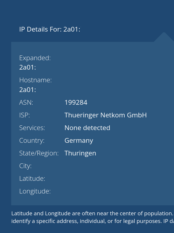

Bin übrigens etwas verwirrt, ob Deines Screenshots, denn eigentlich ist 2a01 kein passendes Prefix für die Thueringer Netkom:

Laut der Tabelle von @DLMttH machen die DHCP und nicht PPPoE. Bist Du sicher das Dein Zugang richtig konfiguriert ist?

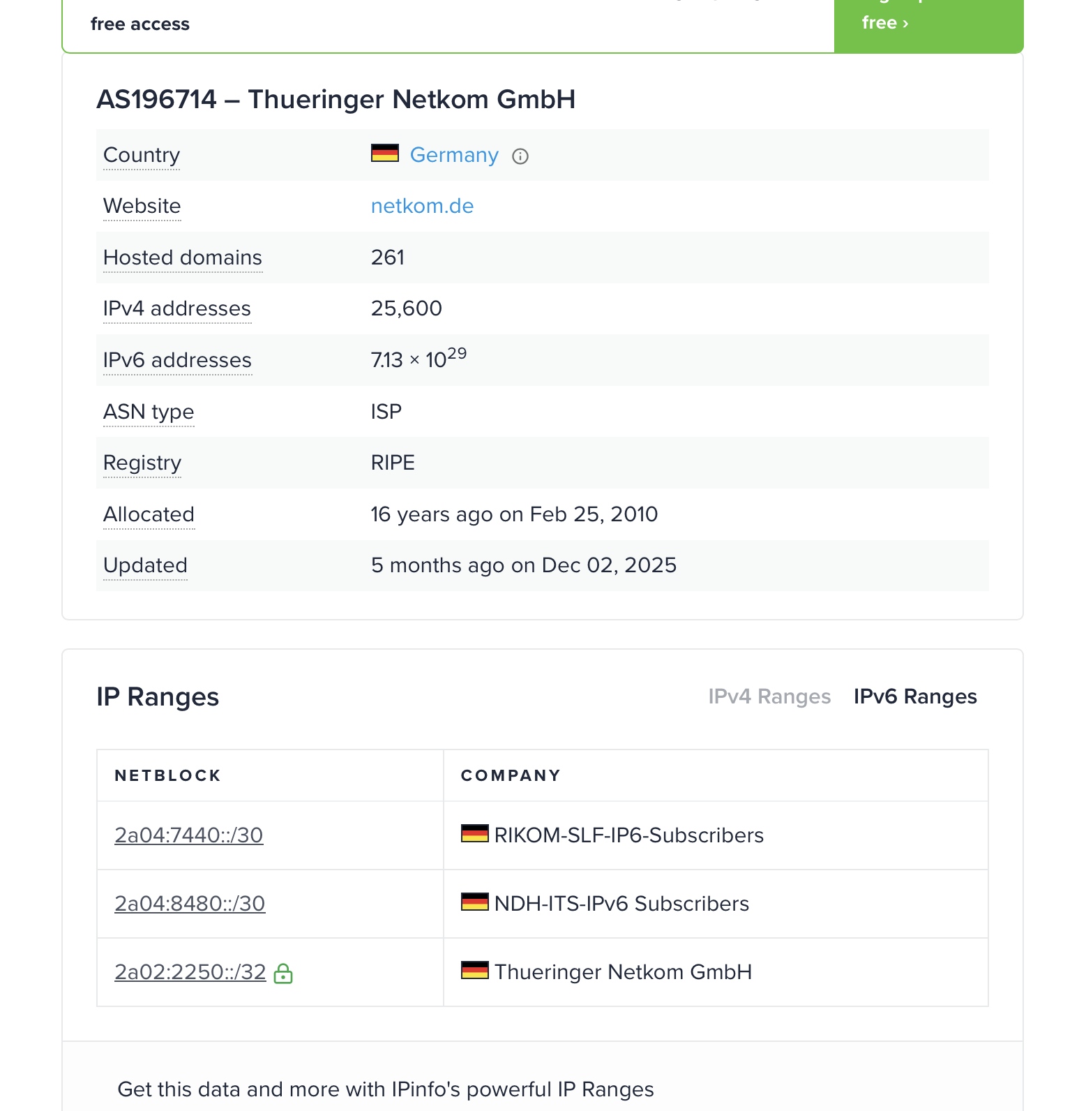

Das Rästel mit dem Prefix ist gelöst, die haben noch ein zweites AS (199284), das hat Prefixe, die mit 2a01 starten.

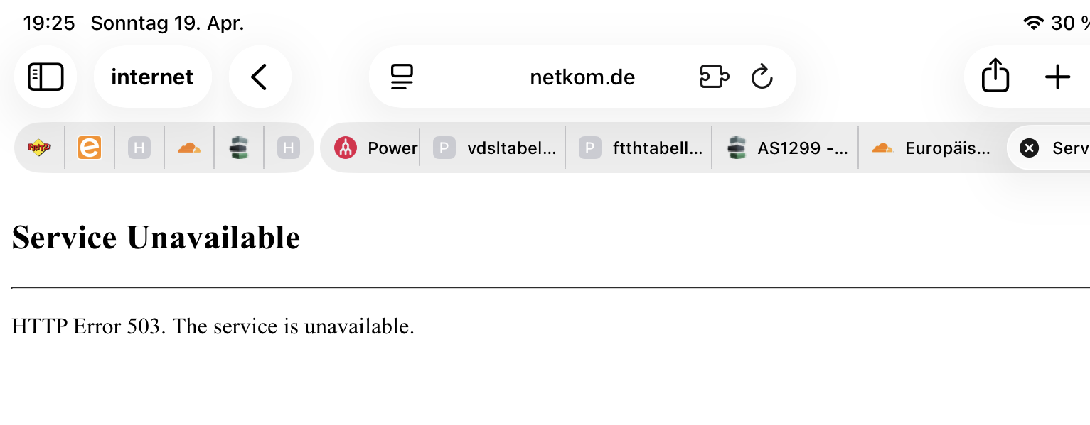

Vielleicht hat die Bude auch einfach nur eine Störung, ihr Webserver ist jedenfalls kaputt:
Nach dem DECIX geht von easybell in Richtung www.netkom.de nichts mehr, allerdings scheinen die ihre Website bei Amazon zu hosten, das hat also nur bedingt Aussagekraft, ist aber trotzdem seltsam.

Kann auch durchaus sein, dass die Tabelle falsch oder unvollständig ist. Da rein aus Interesse: Weißt Du ob Du über das Netkom eigene Zugangsnetz oder über Telekom Infrastruktur angebunden bist, weil laut der Tabelle gibt es gei Thueringer Netkom beides.

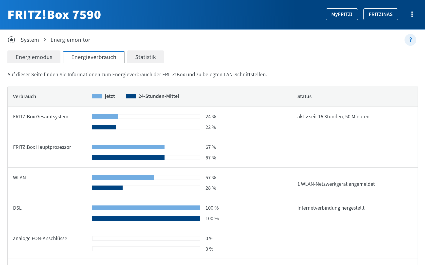

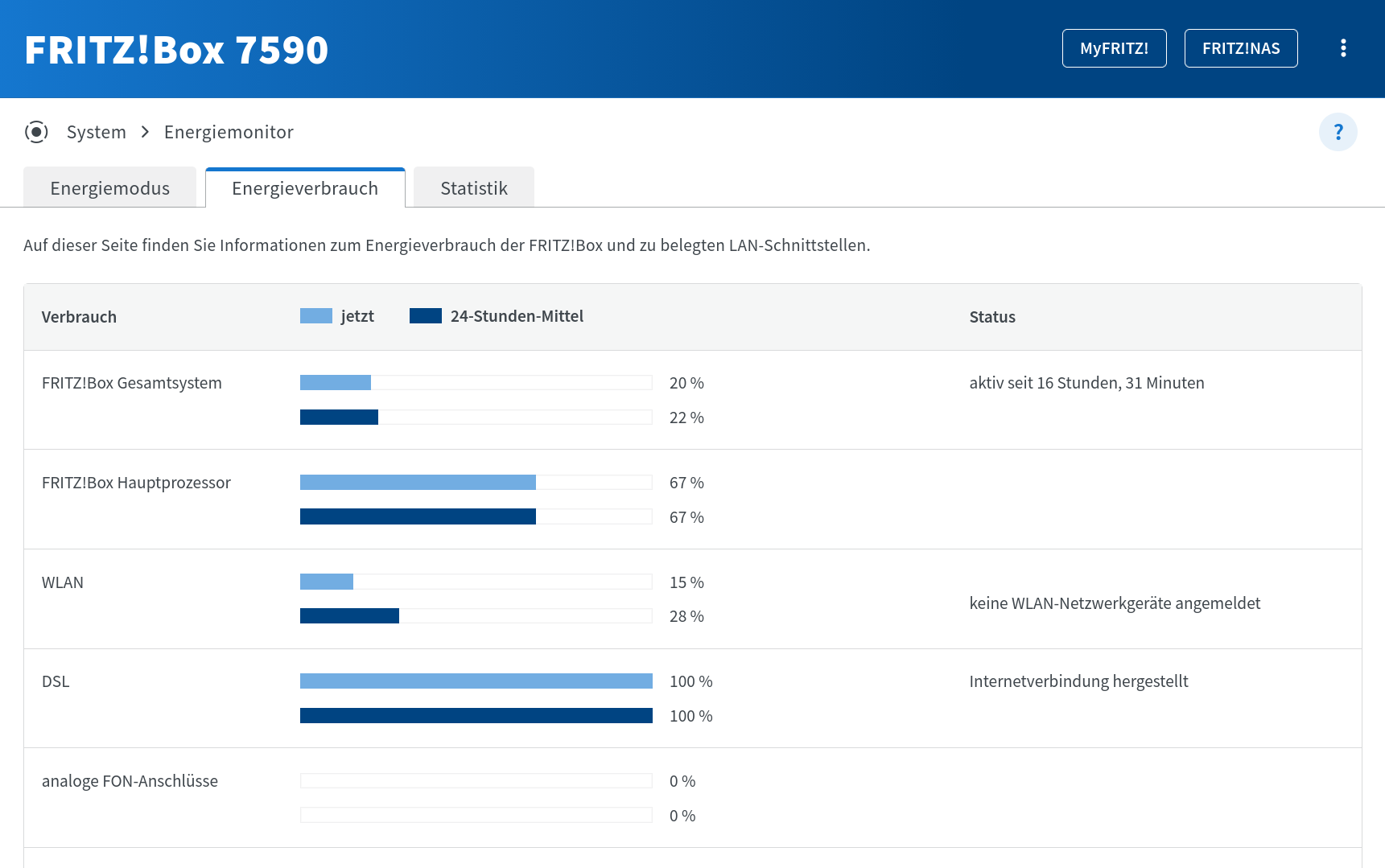

Hab gelesen, dass besonders beim Betrieb von WLAN viel Energie, also Rechenpower, benötigt wird.
Natürlich ist das sehr allgemein formuliert. Mit "TCP/UDP" meine ich einfach den ganzen Routing- & Filtering-Kram sowie DSL, Monitoring, Smart Home, diverse Telefon-Anschlüsse usw. uswf. ...
Die FB 7530-AX hat zudem wesentlich mehr Rechenpower als das Vorgänger-"Flagschiff" FB 7590.
Wie ich gerade sehe, ist der Leerlauf-Verbrauch von WLAN wesentlich geringer als der des DSL-Modems.
Also wäre das WLAN nicht der höchste Verbraucher, aber zumindest ein verzichtbarer.
Keine Ahnung, ob es sich lohnt das WLAN abzuschwächen. Leider ist die nächste Stufe tiefer nach 100% -> 50%. Da kann es ggf. schon sein, dass dort das WLAN kaum zu gebrauchen ist. Wäre noch zu testen ...
TomH22 schrieb:
Deinen 75/15 schafft die 7530AX mit links, selbst wenn Du Wireguard VPN nutzt.
Deshalb ja auch der Geräte-Wechsel. Schön, dass wir uns verstehen.
Die 7530AX ist in Summe sehr sparsam, deutlich sparsamer als die 90er Boxen, da sie einfach auch weniger Balast mit sich rumschleppt.
Irgendwelche Experimente in dieser Richtung liegen meist an der Grenze der Messbarkeit. Die WLAN Absenkung ist gut für kleine Wohnungen, das wäre da auch gut für die Nachbarn, da es weniger Überlappung gibt. Die Absenkung ist auch eher dafür gedacht (auch bei Netzwerken mit mehreren APs) und weniger fürs Energiesparen. Die „Rechenleistung“ die man für WLAN benötigt (z.B. Verschlüsselung, Digitale Signalverarbeitung, usw.) ist komplett unabhängig von der Sendeleistung. Die beeinflusst nur den Energieverbrauch der HF Endstufe.
Wenn es Du unbedingt Energie sparen willst, könntest Du versuchen bei Deinem langsamen Internetanschluss das 5Ghz Band abzuschalten. Aber da bei 2x2 mit 20Mhz (viele Geräte unterstützen nur das) im besten Fall nur 150Mbit brutto erreicht werden, können rein mit 2,4Ghz auch 70Mbit schon zuviel sein.
Nicht wirklich, dafür gibt es eigene Koprozessoren, genauso für Routing/NAT/Switching. Bei modernen Router Chips wird die Haupt CPU nur für Verwaltung genutzt. Deswegen reichen auch die schwachbrüstigen MIPS CPUs in der 7590 noch. Und bei 70Mbit langweilt sich die Spezial Hardware…
