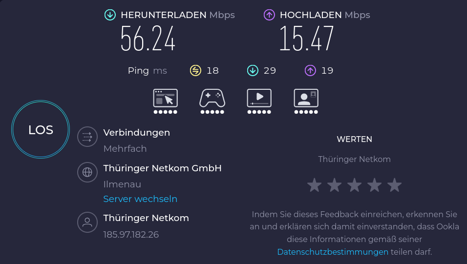

Das 5G nutzt ebenfalls nur eine (andere) Person - da sind's mehr als 1Gbit/s.
Die Frage ist wirklich, ob Du den höheren Durchsatz auch nutzt, also irgendwo zwischen zwei Heimnetz-Geräten kommunizierst oder nur ins Internet mit Fiber75 gehst. Viele sichtbare WLAN in der Umgebung heißt nämlich nicht, dass die den aktuellen Kanal auch belegen bzw. wirklich stören. Das sieht man in der FRITZ!OS-Oberfläche unter WLAN in der Grafik ganz oben. Durch das Abschalten von 5 GHz könntest Du nochmals rund 3 Watt sparen. Darum ging es mir, dass wir uns hier nicht missverstanden.

Die Frage ist wirklich, ob Du den höheren Durchsatz auch nutzt, also irgendwo zwischen zwei Heimnetz-Geräten kommunizierst oder ...
Nein. Da wird nix weiter genutzt. Ich kann das mal auf Wi-Fi4 runterstellen.
Es werden auf dem Smartphone diverse Apps wie z.B. YT, WA, usw. genutzt (auch gerne mal reges Bilder-Versenden).
Mit der FB 7530-AX später sind dann nochmals andere Geschwindigkeiten möglich (ggf. fehlen andere ...).

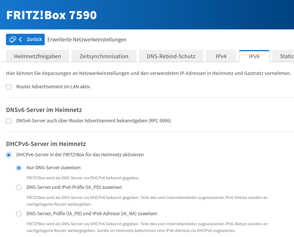

Tanzmusikus schrieb:
der DHCPv6 sollte dann besser deaktiviert werden. Es wurde allerdings die Funktion namens "Auch IPv6-Präfixe zulassen, die andere IPv6-Router im Heimnetz bekanntgeben" aktiviert. Vielleicht hatte das den doppelten DHCPv6 abgemildert.
Der DHCPv6-Server ist zwar auch mit jener Einstellung noch immer „stateless“, vergibt also keine IPv6-Adressen wie bei „stateful“. Aber die Router-Advertisements sind bereits das Problem, der Computer errechnet sich dann selbst eine IPv6-Adresse (und aktiviert die). Das schaltest Du aus, indem Du auf jener Seite ganz oben den haken wegmachst.
fritz.box→ Heimnetz → Netzwerk → (Reiter) Netzwerkeinstellungen → (Taste) weitere Einstellungen → (Taste) IPv6-Einstellungen → Router Advertisements im LAN aktiv: Abhaken. Und ganz unten: DHCPv6-Server in der FRITZ!Box deaktivieren → Es sind keine anderen DHCPv6-Server im Heimnetz vorhanden.
Aber wie geschildert, ist das lediglich die nächste „Stufe“, das „richtigerer“ zu machen, richtig ist das noch immer nicht; das geht nur durch den Modus IP-Client.

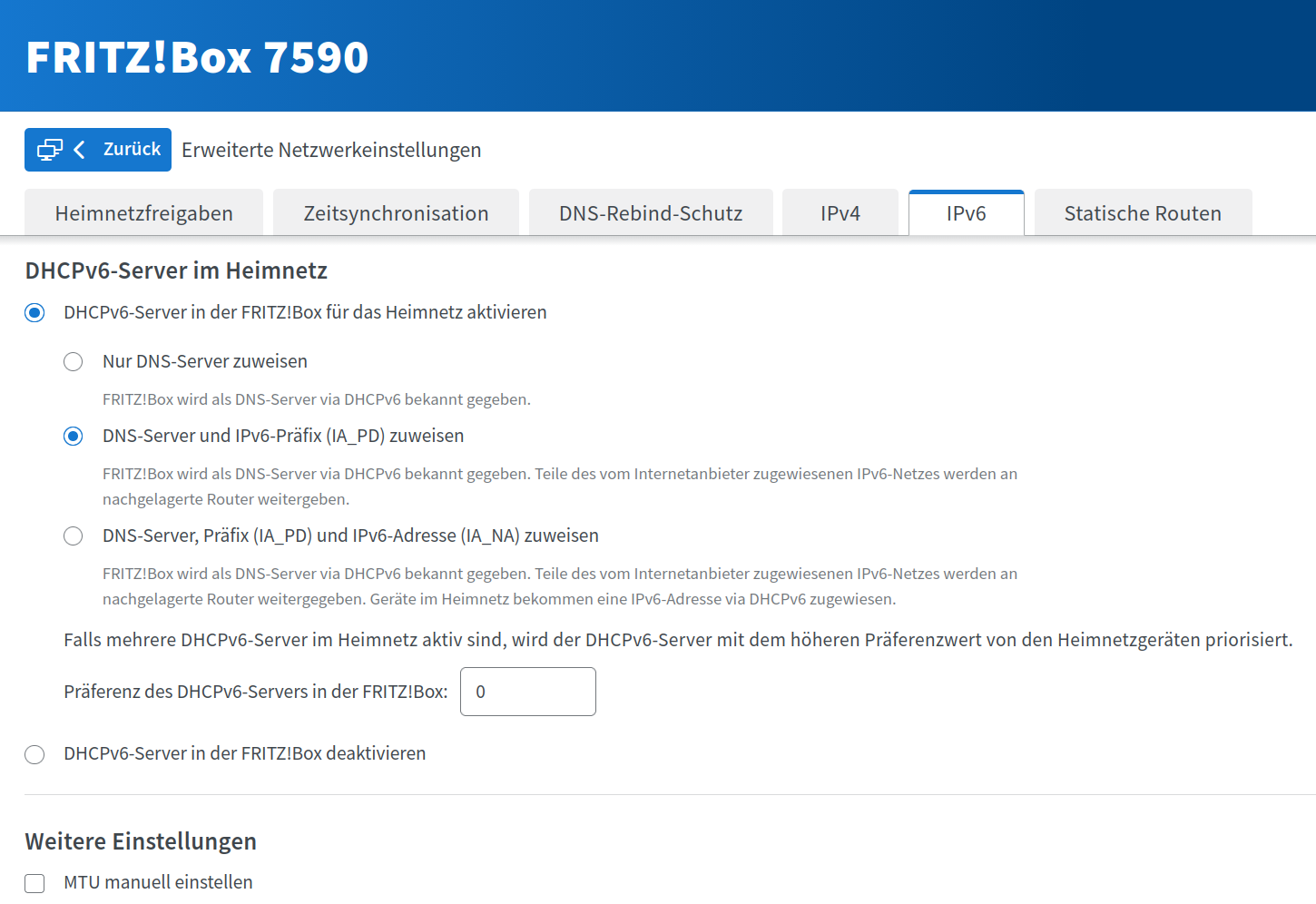

In FRITZ!OS ist der DHCPv6-Server ab Werk „stateless“, er gibt keine IPv6-Adressen raus. Wenn er IPv6-Adressen rausgeben würde – er ist dann „stateful“ –, müsstest Du ganz unten die Option IA_NA wählen. Das bitte nur dann machen, wenn Du kein dynamisches sondern statisches IPv6-Präfix von Deinem Internet-Anbieter bekommst.
Was Du wolltest, war die Erzeugung von IPv6-Adressen zu unterbinden. Das geschieht in IPv6 nicht mehr durch „DHCP“ sondern durch ICMPv6 Router-Advertisements. Folglich vermeidet die Abschaltung des DHCPv6-Server nicht, dass IPv6-Adressen entstehen. Man muss mehr machen bzw. was anderes tun …

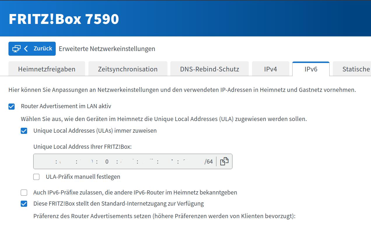

Das hatte ich teilweise getan. Hatte mich vorher kurz über diese Option im Netz informiert.

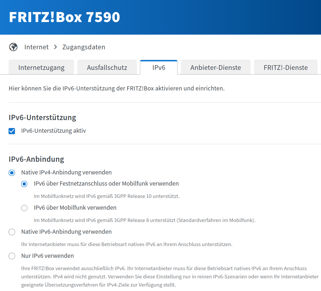

Momentan ist die FB 7590(1.) allein im Heimnetz. IPv6-Einstellungen -> siehe Anhang.

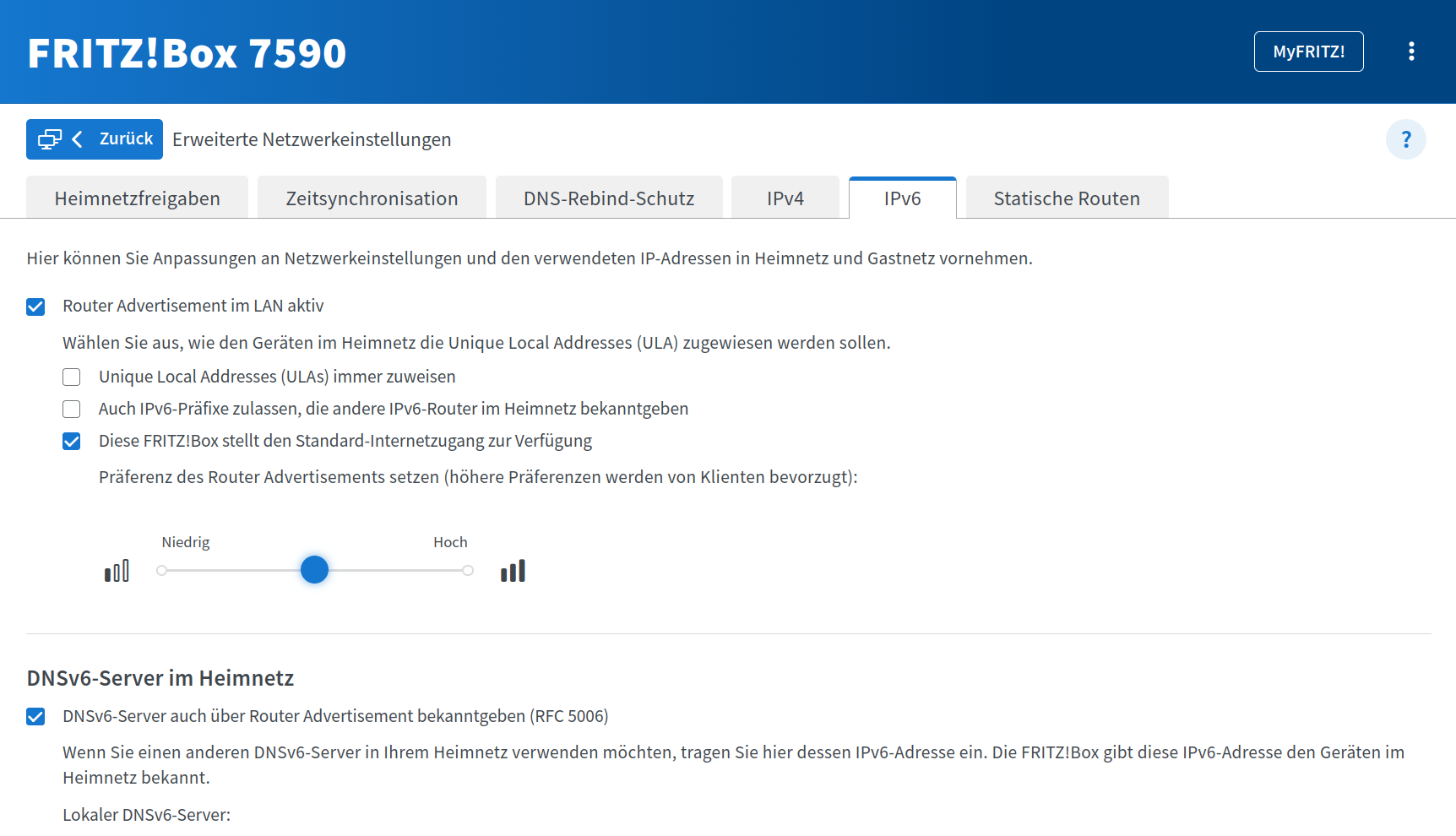

Wie finde ich das heraus?

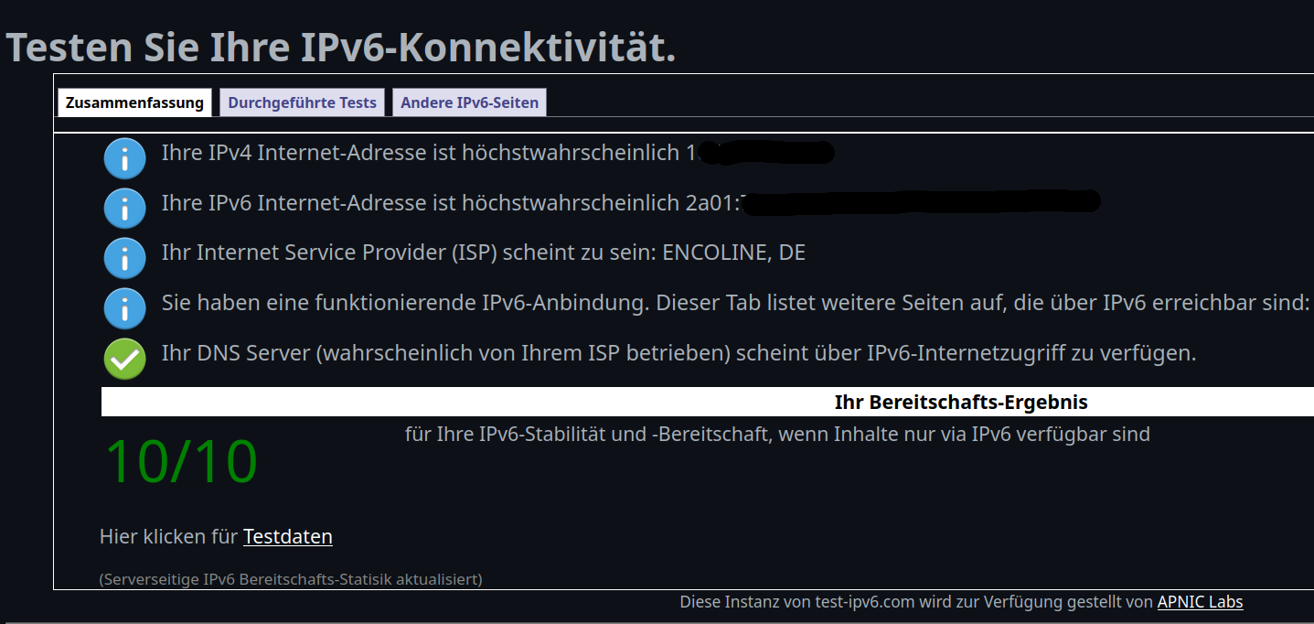

öIP z.B. hiermit https://ipv6.icanhazip.com/ überprüfen?
  • Mit der Einstellung aus dem 1. Screenshot wird mir eine öIPv6 2a01 angezeigt.
  • Mit der Einstellung aus dem 2. Screenshot wird mir keine öIPv6 (nichts) angezeigt.

Fangen wir mit „IPv6 im LAN“ an. Du hast im LAN nur dann mit IPv6 irgendwelche Probleme, wenn Du mehr als einen Router im selben Heimnetz hast, also z. B. mehr als eine FRITZ!Box Software-seitig konfiguriert als Router. Oder anders formuliert: Du musst unterscheiden zwischen Hardware und Software, denn zwei FRITZ!Boxen in selben Heimnetz sind überhaupt kein Problem, solange die zweite FRITZ!Box als IP-Client konfiguriert oder in einer Router-Kaskade verdrahtet ist.
Für „IPv6 im WAN“ schaltest Du unter „fritz.box → Internet → Zugangsdaten → IPv6 → Native IPv6-Anbindung verwenden → IPv4-Anbindung über DS-Lite herstellen → AFTR-Adresse automatisch über DHCPv6 ermitteln“. FRITZ!OS macht dann alles für Dich automatisch, an jedem Internet-Zugang. In einigen wenigen Fällen hast Du dann kein IPv6, aber das sind dann solche Sonderlocken, die Dich selbst bei Netkom dann nicht mehr interessieren.
Zum Schluss lässt Du „fritz.box → Heimnetz → Netz → Netzeinstellungen → (Taste) weitere Einstellungen → (Taste) IPv6-Adressen“ auf den Werkseinstellungen, also in Deinen beiden Bildern bei „Router Advertisement im LAN aktiv“ und „DNSv6-Server auch über Router Advertisement bekanntgeben“ den Haken wieder setzen. Unten bei DHCPv6-Server schaltest Du wieder auf IA_PD. FRITZ!OS und Deine Endgeräte machen dann alles für Dich automatisch.
Oder anders formuliert: Wie ändern die Automatik nur dann, wenn es einen Grund bzw. keinen anderen Weg gibt. Hast Du eine zweite FRITZ!Box, dann kommt diese in den Modus IP-Client. Auch die macht dann alles automatisch richtig. Fertig. :) Kommt die Betriebsart IP-Client nicht in Frage, in Foren nachfragen, ob nicht eine Alternative besteht; normal ist das dann Router-Kaskade.
Dies ist in meinem Fall nicht zutreffend, da DS-Lite mit einer IPv6 daherkommt & ggf. um eine IPv4 ergänzt wird. Ich habe aber eine IPv6 von der Th. Netkom zugewiesen bekommen & schaue, wie ich IPv6 bekomme.
Deine Einstellungen funktionieren -> siehe Screenshots.
  1. Bei mir ist intern auch ULA möglich. Wofür ist das gedacht?
  2. Warum empfielst du mir die Option mit "IA_PD", obwohl ich kein Präfix von der Th. Netkom erhalte?
    "Nur DNS-Server zuweisen" sollte doch reichen, oder? -> Siehe Screenshot "04".
Dies ist in meinem Fall nicht zutreffend, da […]
Doch, denn wenn DS-Lite nicht klappt, fällt FRITZ!OS automatisch auf Dual-Stack zurück. Wenn Dual-Stack nicht klappt, bleibt es bei IPv4-only. Einfach probieren.
Weil das (seit dem neusten FRITZ!OS) die Standard-Einstellung ist. Wenn Du von Deinem Internet-Anbieter ein entsprechend großes Präfix bekommst, dann bietet das FRITZ!OS nachgelagerten FRITZ!Boxen (in der Betriebsart Router) einen Teil davon an.
Hast du überhaupt die Screenshots aus der Anlage angeschaut?
Da sehe ich deutlich Unterschiede zwischen meiner Box und deiner Anleitung.
Es gibt beim Anschluss meiner FB 7590 mit v8.25 weder "DS-Lite" noch "Dual-Stack".
Der Pfad zur Einstellung ist gleich - ja:
... aber die Einstellungen deiner Anleitung weichen deutlich von den Einstellungen meiner FritzBox 7590 (siehe Screenshot "2" in #33).
Bitte schau dir das nochmals ganz in Ruhe an!
Okay. "Keep it simple - keep it stupid"👍
Ich habe jetzt herausgefunden, dass ich eine "öIPv6" bzw. "GUA"-Adresse automatisch zugewiesen bekommen habe: IPv6-Präfix: 2a01:xxxx:xxxx:sub*::/60 -> 60er Netznetzwerk (*16 Subnetze).
Korrekt?
Wäre das dann also doch Dual-Stack vom Anbieter Th. Netkom?
