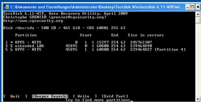

Testdisk zeigte mir 3 Partitionen:
-Partition1, 120GB NTFS
-Erweiterte, oder so ähnlich 240 GB unpartionierte Bereich (wahrscheinlich die beiden die Verschlüsselt waren)
-Partition4, 120 GB NTFS

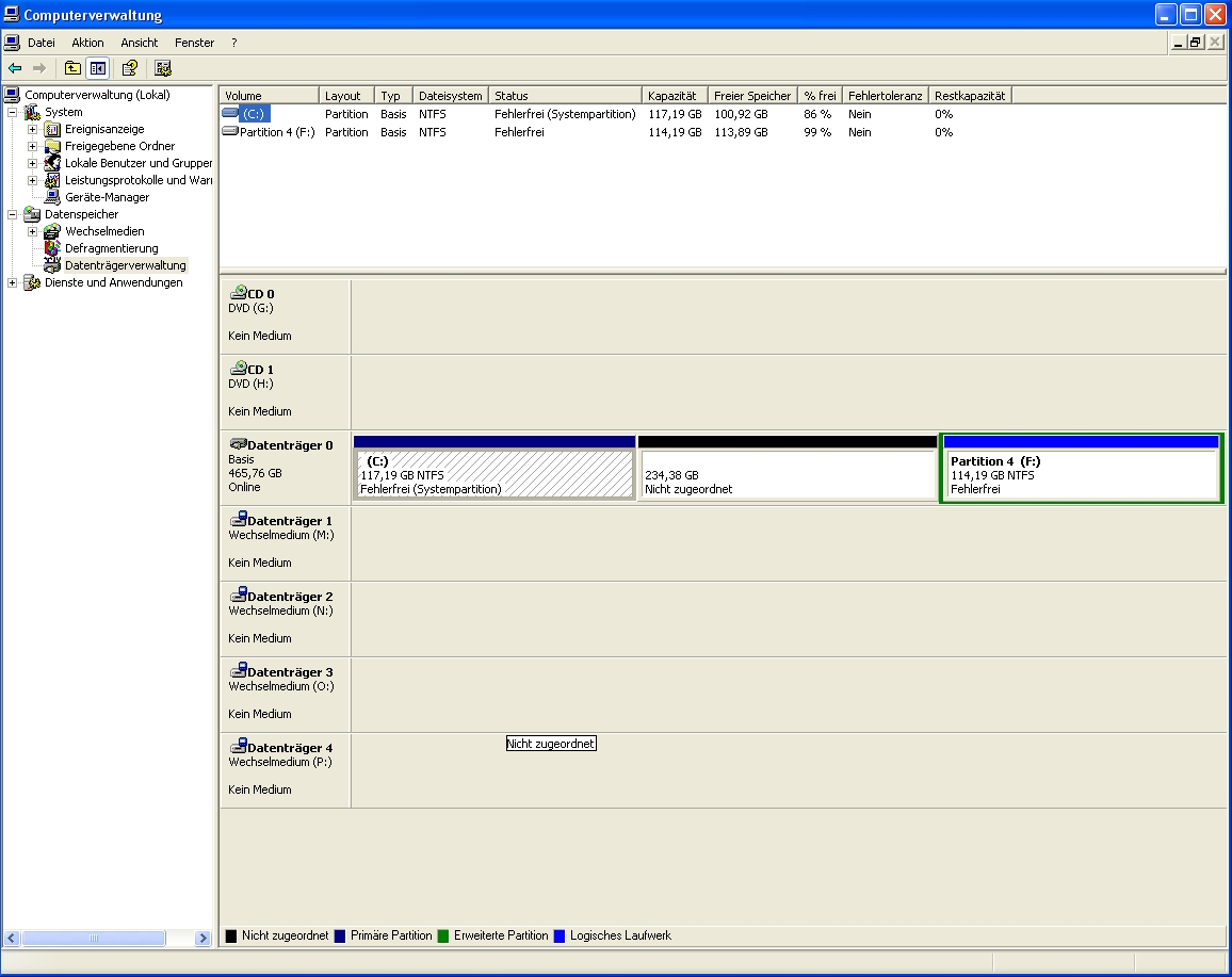

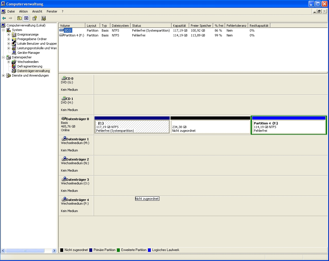

Unter Datenträgerverwaltung sehe ich Partition 1 und 4 ganz "normal",
Partition2 und 3 wird als 240GB grosse Nicht zugeordnete bereicht dargestellt.

Setze mir mal einen Screen von deiner Datenträgerverwaltung.

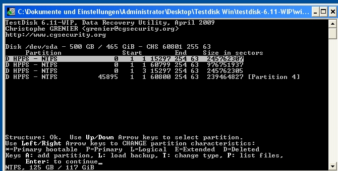

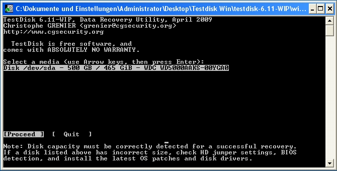

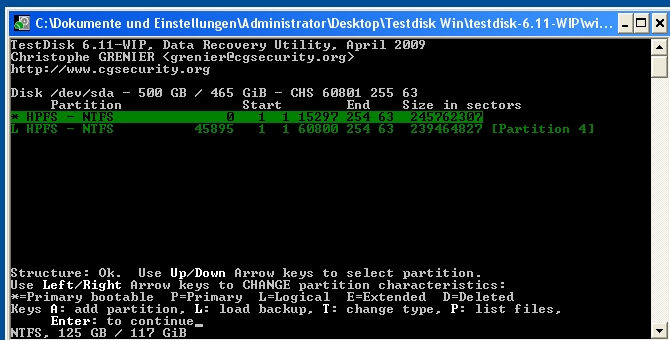

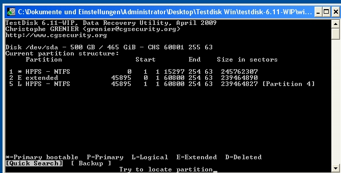

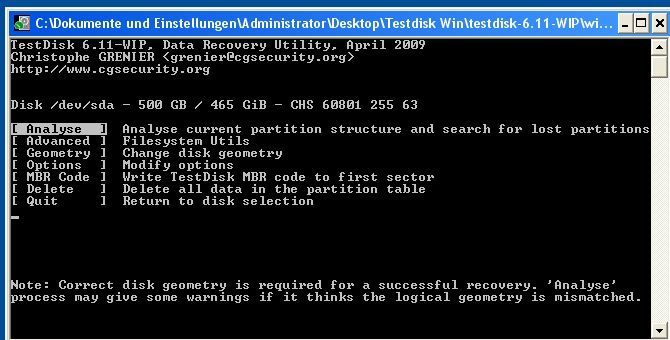

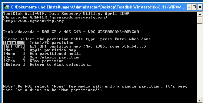

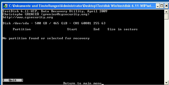

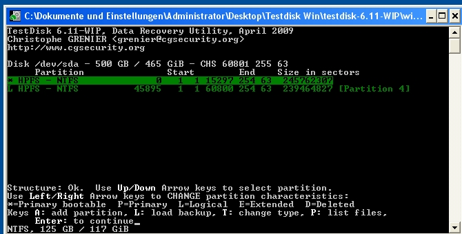

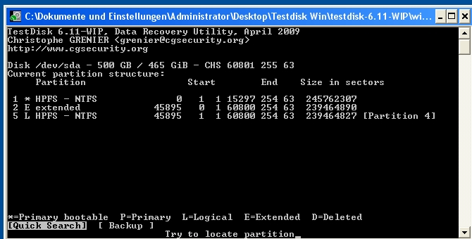

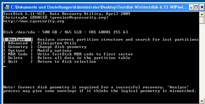

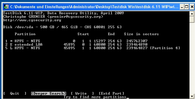

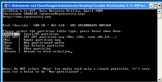

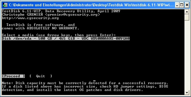

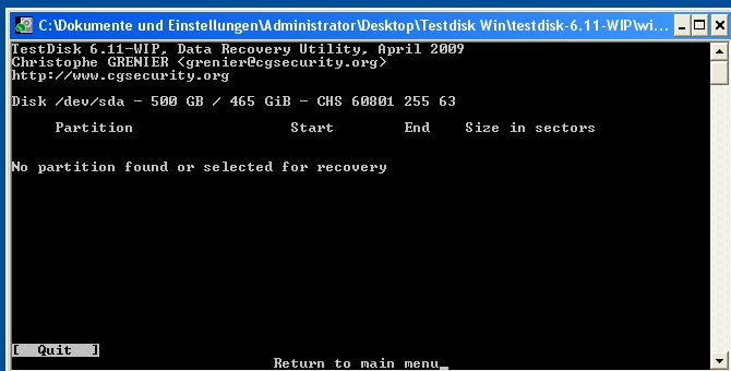

Ich habe erneut mit Testdisk gescannt. Ergebnise in der Anlage.
Chance wäre nur, wenn du die Partitionen identisch wieder erstellen könntest.
Die müßte dann exakt auf den Sektor stimmen.
Wie geht dies bitte?

Bei dir ist es das Problem, ob du es schaffen würdest deine zwei Partitionen identisch auf den Sektor genau neu und unformatiert erstellen könntest.
Nach Verschlüsseln wir der Bootsektor und sein Backup vom Volume Header und sein Backup überschrieben.
Daher findet Testdisk nicht die zwei Partitionen.
Teile es mal mit.
Wenn du diese identisch erstellen könntest, würde es so weitergehen;
