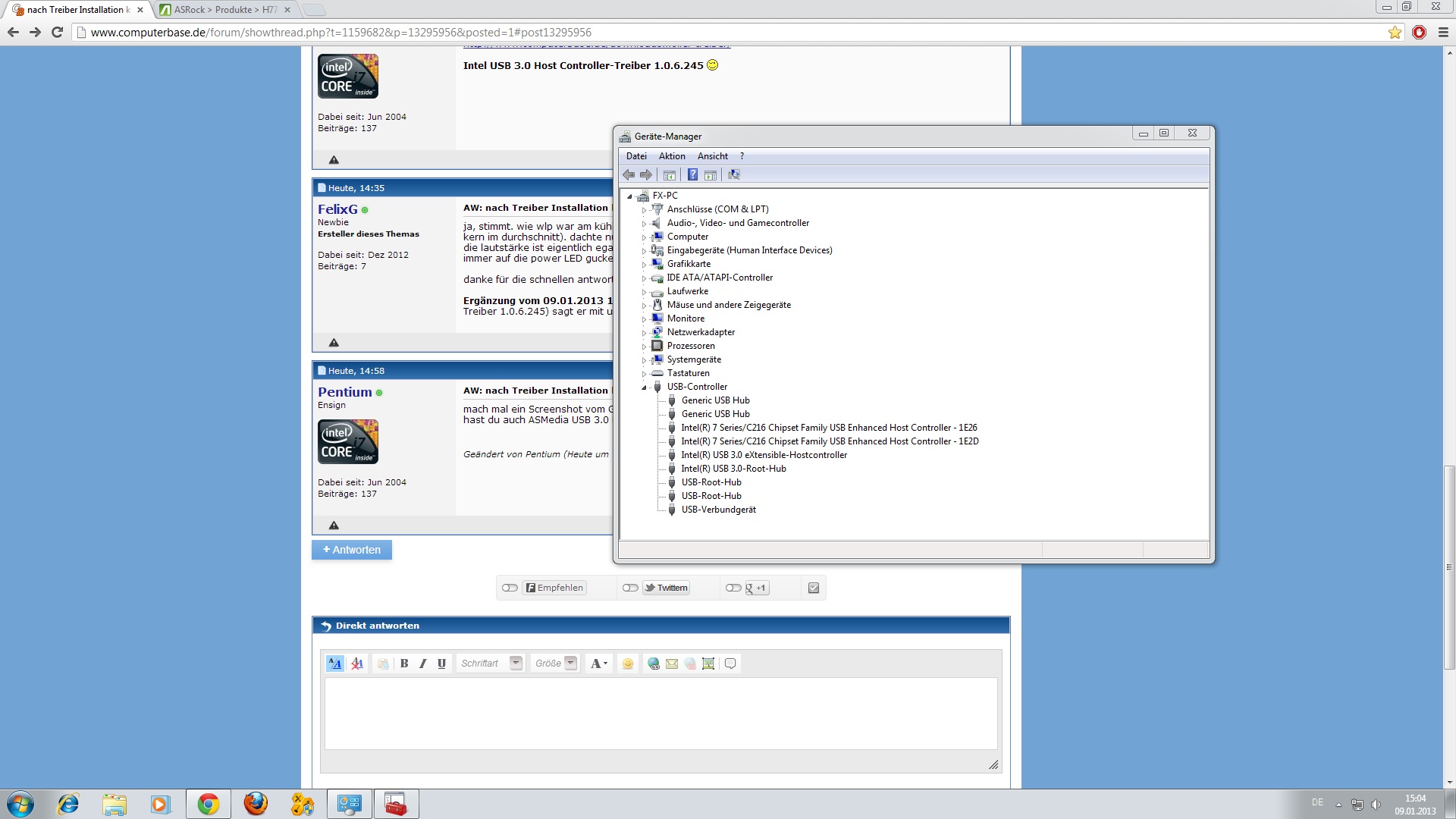

hmm, nach der Treiber Installation (Intel USB 3.0 Host Controller-Treiber 1.0.6.245) sagt er mit unknown device!?
mach mal ein Screenshot vom Gerätemanager
hast du auch ASMedia USB 3.0 Host Controller-Treiber 1.16.2.0 installiert?
ich hatte eben mal alle treiber deinstalliert und hab jetzt nur den Intel USB 3.0 Host Controller-Treiber 1.0.6.245 drauf. nach neustart wurde mir nur ganz kurz unten angezeigt das die gerätetreibersoftware nicht installiert wurde (unbekanntes gerät)

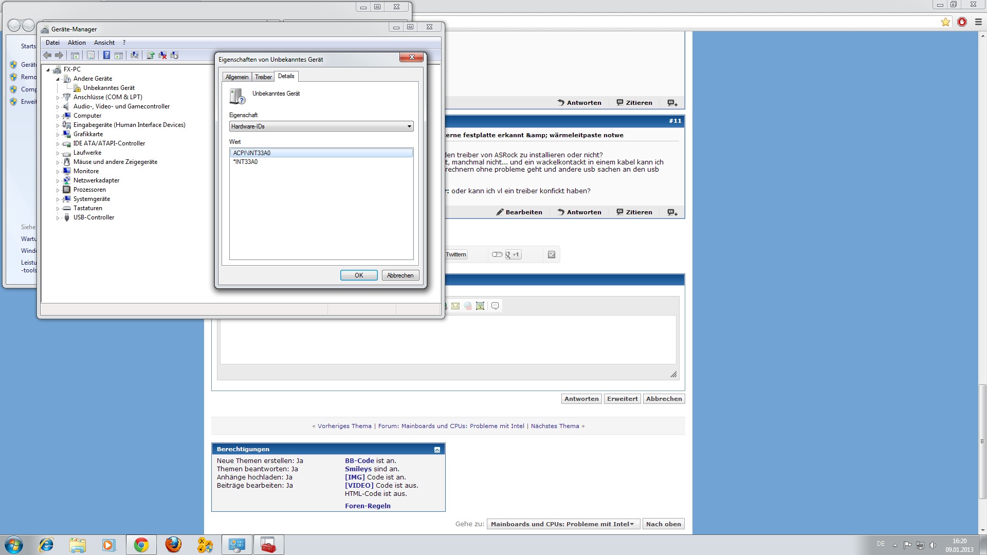

so, ich hab jetzt alles probiert... bin schon am überlegen win7 64bit neu drauf zu machen da ich nicht weis was los ist...
hier noch ein bild wo es in dem gerätemanager auftaucht:
