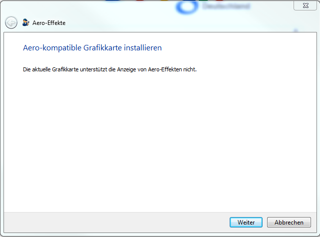

Hallo, freue mich über jede Hilfe
zu meinem Problem, ich habe vorgestern das Neuste Treiber Update rauf getan direkt nach dem Treiber-update ist die Grafik vom ersten Monitor gesunken. Ich habe den Treiber schon deinstalliert und versucht neu drauf zuziehen ohne erfolg das Problem blieb trotzdem selbst nach dem Fehler zu suchen fand ich nichts hilfreiches
man kann sagen das der Monitor unter HDMI eingesteckt ist und ich habe auch versucht in anderen rein zu stecken brachte auch nichts.
Beim drauf gucken bekommt man schon Kopfschmerzen es sieht halt verpixelt und verschwommen aus
beim zweiten Monitor ist alles geblieben und sieht genau so aus wie vorher nur der erste nicht mehr. und es ist direkt nach dem Grafiktreiber-update entstanden
Auflösung: 1600x1200 60HZ
Cleartyp lange schon nachgeschaut genau so wie vorher es hat sich nichts geändert
Grafikkarte: AMD Radeon HD 5700 Series
für weiter fragen gerne
lg. Basti
Vom Monitorhersteller ist ein Treiber installiert ?
60Hz sind (immer noch) eingestellt -
AMD VISION Engine Control Center > hier "Werkseinstellungen" eingestellt ?
Version "13.9" o. vorheriger vom jetzigem Treiber zunächst installiert ? (TESTEN)
Montiorhersteller gibs kein Treiber
60 Hz immer noch eingestellt
Eingestellt trotzdem geblieben
ich hatte 14.9 installiert habs deinstalliert und dein tipp 13.9 drauf gezogen und es sieht schon viel besser aus ich glaub es ist sogar wie vorher also bevor ich drauf gezogen
ich denke mal das war das problem :3 vielen dank
