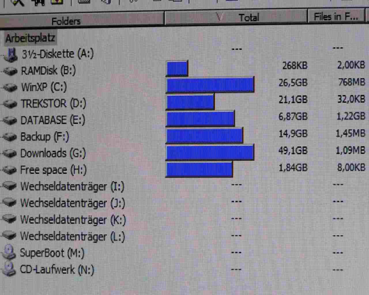

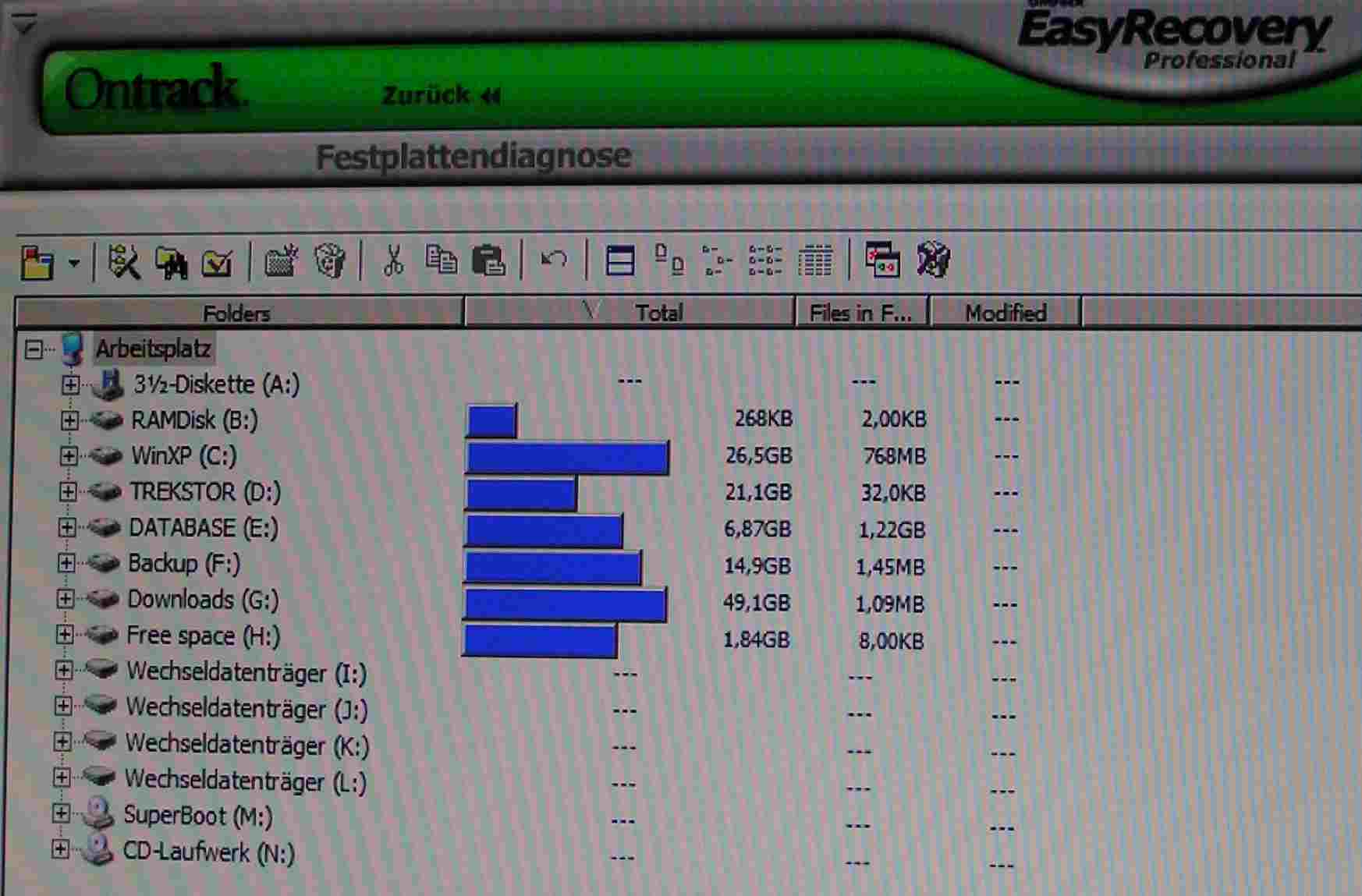

Danach habe ich (und so war's auch ursprunglich, bloß mit anderen Buchstaben)
Trekstor (ist meine neue externe Platte, die hatte ich vorher nicht)
DATABASE
Backup
Downloads
Free space
Leer (diese wird nicht gezeigt weil sie ungeordnet ist)
Siehe bitte Bilder

Ich muss jetzt irgendwie rausfinden wie ich die C: auf O: umbennen kann!
Mit normalen Systemtool in der Wiederherstellungskonsole wie diskpart /assign geht es nicht auf Start und Systemvolumen.
Bleibt evt. ein Tool wie Partition Magig 8.
Dieses beinhaltet das Tool Drive Mapper mit dem du das ändern kannst.
Ist aber auf System-Partitionen sehr gefährlich.
Du solltest absolut vorher ein Backup (am besten Image vom System) machen.
Jetzt hat sie C: als Buchstabe, sprich Windows startet kurz und dann bleibt bei dem Bild kurz vor dem Anmeldebild hängen.
Wenn du nicht in Windows kommst, dann kannst du nicht genau beurteilen ob sich die Laufwerksbuchstaben verschoben haben.
Wenn du die Laufwerksbuchstaben zum Beispiel mit einem Tool was unter Dos oder ähnlich und nicht unter Windows läuft dann können die Laufwerksbuchstaben auch unterschiedlich angezeigt werden.

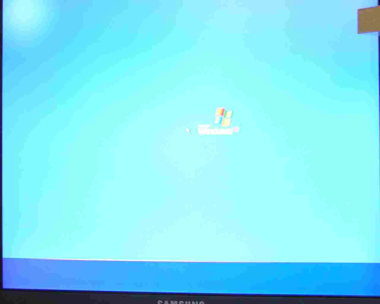

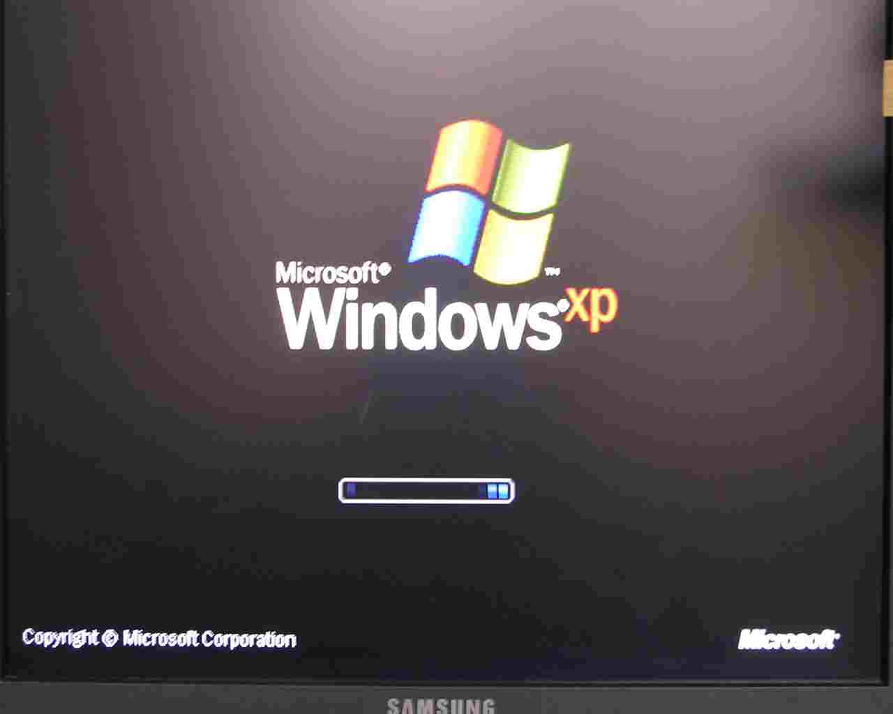

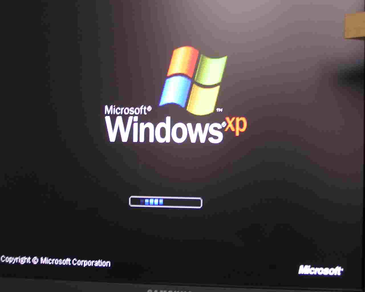

Also was könnte mein XP sonst daran hindern weiterhin normal zu starten?
In Abgesicherter Modus passiert auch das selbe!??
Siehe Biler bitte.
Ich hatte leider keine Bilder von Testdisk bei dir gesehen wie die Partitionen jetzt angeordnet sind.
Sicher können es auch andere Probleme wie Dateisystem, defekte Dateien, Winlogon usw. sein.
Auch habe ich den Text von deiner Boot.ini gelesen der ja nur auf das Systemlaufwerk sich bezieht.
Vielleicht könntest du mal in der boot.ini DEP (Data Execute Prevention) abschalten und testen.

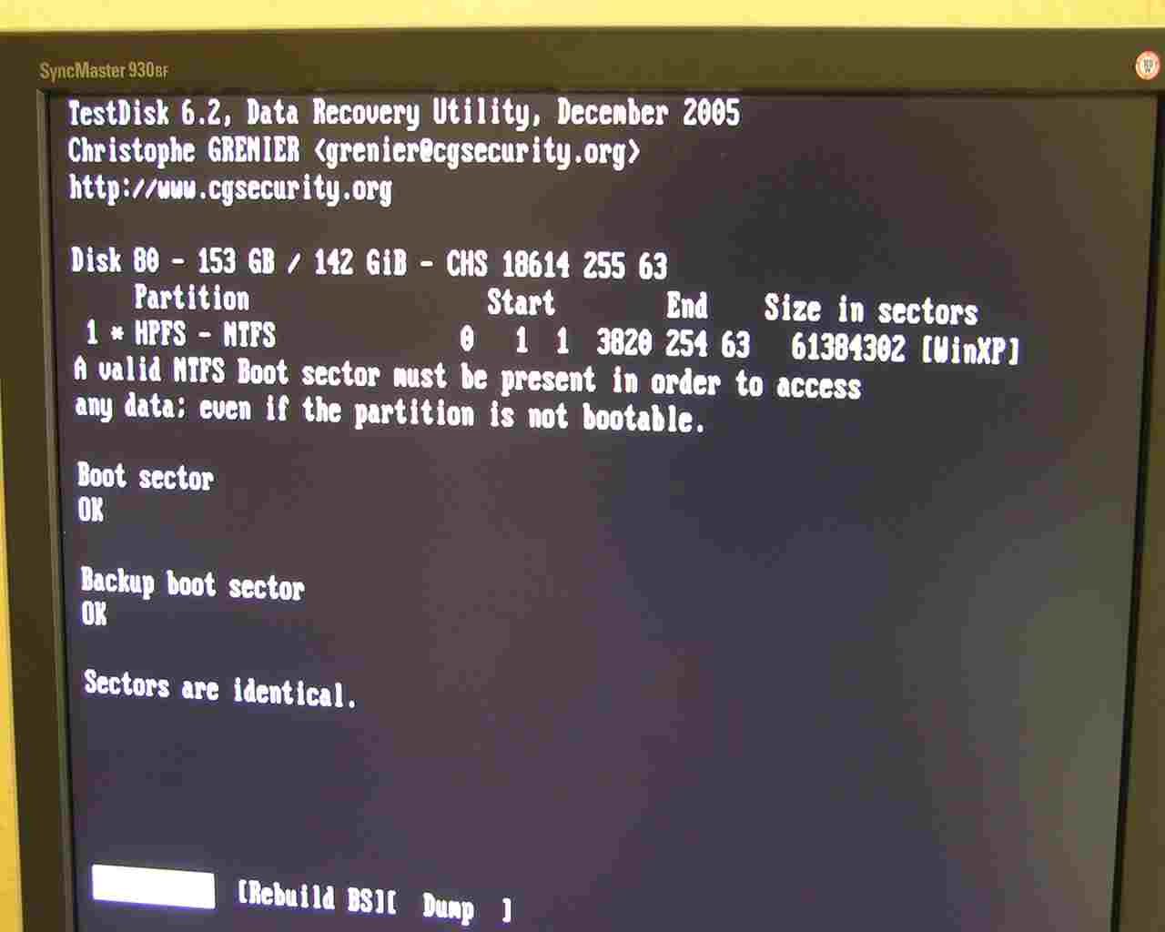

NTLDR kann auch mit dem Bootsektor zusammenhängen.
Bootstrap Stage 2 .
Laut deiner Aussage;
Die WinXp Part. ist die primäre aktive Part., auf der befinden sich ntdetect.com und ntldr
Naja wenn die da sind kann es vielleicht auch an dem Bootsektor liegen.
Du hattest mir ja in Testdisk keine Bilder gesetzt.
Kopiere mir mal jetzt den Text von der Boot.ini .
Überprüfe den Namen nach dem abspeichern.
Erstelle mal in der Wiederherstellungskonsole eine neue boot.ini .
Benenne dazu die alte in boot.old um.
Gebe ´dann in der Wiederhwerstellungskonsole mal;
bootcfg /rebuild ein.
Dann sollte deine Windowsinstalltion gelistet werden.
Bestätige das du mit der starten willst und teste es.
Hattest du deinem System irgendwie noch ein Laufwerk zugefügt?
Starte auch mal Testdisk.
Bestätige mit Enter bis du das Menü [Advanced] siehst.
Bestätige da auch mit Enter und wähle deine Systempartition.
Bestätige bei Boot und setze mir einen Screenshot.
Mache da nix wo du nicht genau weißt.
Viele Grüße
Fiona
Habe soeben versucht mit Testdisk ein Logfile zu erstellen ohne erfolg.
In der Diskette, in keinem Ordner finde ich die datei testdisk.log!!
Soll ich es jetzt nochmal probieren.
Oder lieber die Prozedur, was du im letzten Beitrag vorgeschlagen hast probieren?
so jetzt bin ich etwa hier, sieh bild bitte
Wenn du unter Dos mit Diskette es machst findest du die Log Datei in dem dos-Ordner von Testdisk.
Du mußt an der Eingabeaufforderung folgendes eingeben damit die erstellt wird.;
testdisk /log /debug
Du mußt dann Testdisk jeweils mit Quit beenden.
Die Datei heißt testdisk.log .
Ist alles oben beschrieben.
Da CD's Read Only sind kann natürlich auf einer CD keine Log-Datei erstellt (geschrieben) werden.
Viele Grüße
Fiona
Also ich habe 3 Mögligkeiten:
quit --------------- rebuild BS ------------------ dump
Wo soll ich jetzt klicken?
Die datei habe ich unter Totacommander in UltimateBoot Cd nicht gefunden, weder auf der Diskette noch auf den untergeordeneten Ordner, Dos u.a.
Du hast aber Geduld! 1000 dank
Testdisk Logfile.
Testdisk zeigt bei dir keine Fehler.
Sollte somit in Ordnung sein.
