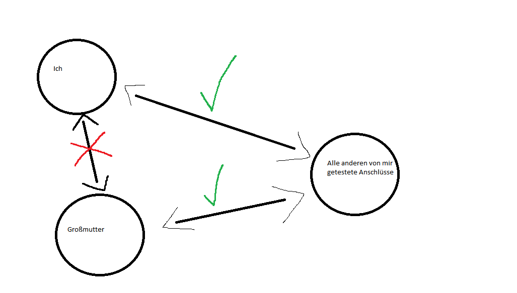

Scheinbar drücke ich mich zu schlecht aus also versuche ich es mal mit einem Bild.
Das Problem besteht in beide Richtungen.
Ich meine in Deiner Beschreibung. Wo ist in Deinem Bild zum Beispiel das erwähnte WLAN? Wo steht der erwähnte Laptop oder die erwähnten Androiden?
