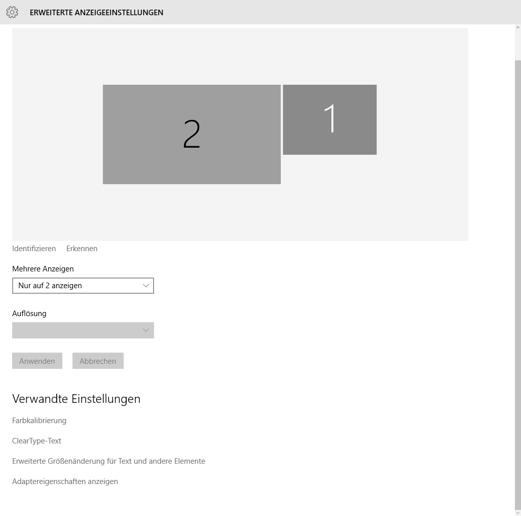

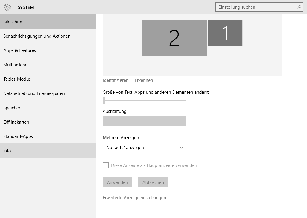

ich hab gestern das Update auf version 1511 gemacht. Jetzt ist mir aufgefallen, dass ich über die Win10 Einstellungen die Auflösung usw nicht mehr ändern kann. Auch tut sich nichts wenn ich auf Adaptereigenschaften anzeigen klicke. Wenn ich über die normale Systemsteuerung rein geh gehts.
Wenn ich aber die Bildausgabe auf meinen TV mach und nicht auf meinen MOnitor (Benq FullHD 144HZ) kann ich über die Einstellungen Auflösung und so ändern.
Hier mal 2 screenshots wie die Einstellungen aussehen, mit den grauen/leeren boxen.
Woran kann das liegen? Hat jemand das gleiche Problem?

@HAse_ONE:
Solange Du im oberen Bereich keinen der beiden Bildschirme (1 oder 2) per linken Mausklick ausgewählt hast - danach sind die beiden Bildschirme auch nicht mehr komplett ausgegraut, sondern erscheinen in der Akzentfarbe - stehen Dir auch keine weiteren Einstellungsmöglichkeiten zur Verfügung.
Wenn Du aber deinen Monitor-Bildschirm-Monitor wie oben beschreiben ausgewählt hast, lässt sich weiter unten mit einem Klick auf Erweiterte Einstellungen eine Seite öffnen, auf der Du wie gewohnt auch die Auflösung manuell abändern kannst.
Gruß St. Clair

@St.Clair: Oh gott, das is jetzt etwas peinlich :D
Danke, so klappt das wieder
@ HAse_ONE:
Warum peinlich? Wenn die Bildschirme erstmal ausgegraut sind, vermutet man ja einfach aus der Macht der Gewohnheit heraus, dass sich dann eben auch gar keine Eingaben (Tastatur, Maus) durchführen lassen...das Prinzip Trial & Error ist zwar immer möglich, aber intuitiv erschließt es sich einem dann doch nicht auf den allerersten Blick, dass man den jeweiligen Bildschirm direkt per Mausklick auszuwählen hat ;)
Insofern, ist es doch so um Welten besser, dass der Tipp schon auf Anhieb gefruchtet hat, als dass wir hier stundenlang nach irgendwelchen vermeintlichen Workarounds suchen müssten.
In diesem Sinne, schön das ich helfen konnte und Dir noch einen ebenso besinnlichen Nikolausabend!
Gruß St. Clair
