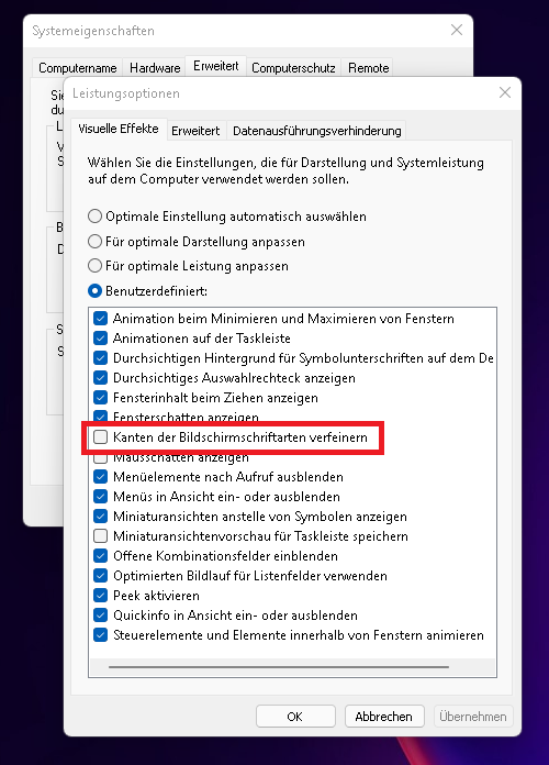

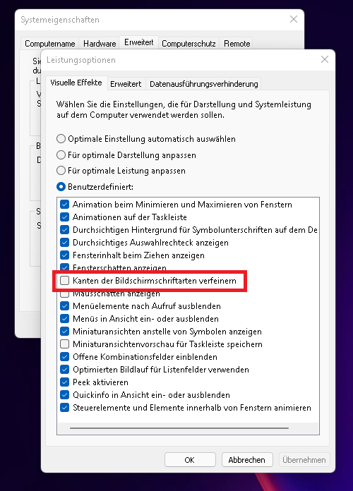

Hier auch deaktiviert? Bei mir wird nichts geglättet, auch nicht in TB.
