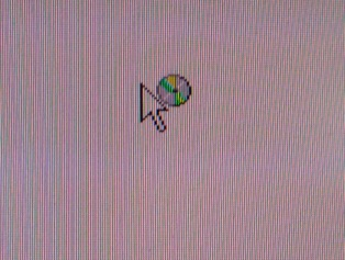

habe Windows 8.1 x64.
Gerade wurden Updates installiert und seit dem Neustart kommt alle 10-15 sekunden das Geräusch vom CD-Rom Laufwerk, ähnlich, wie wenn der PC hochfährt. Erst wusste ich nicht, dass es das CD-Rom Laufwerk ist, aber davon gehe ich nun aus, weil in der Zeit auch der Cursor das entsprechende Symbol zeigt. Habe mal kurz ein Bild gemacht:
Das Geräusch nervt und ich weiß einfach nicht, wo ich nun auf einmal suchen soll oder wie ich sowas Debugge?
