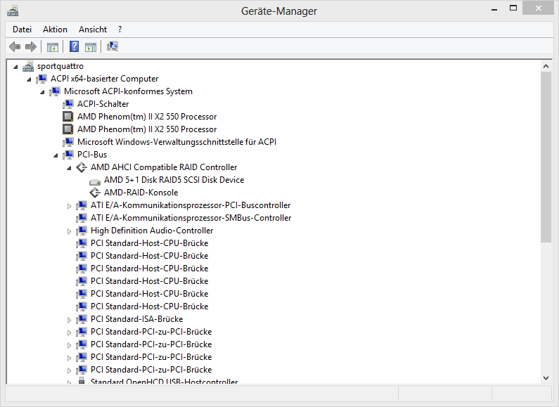

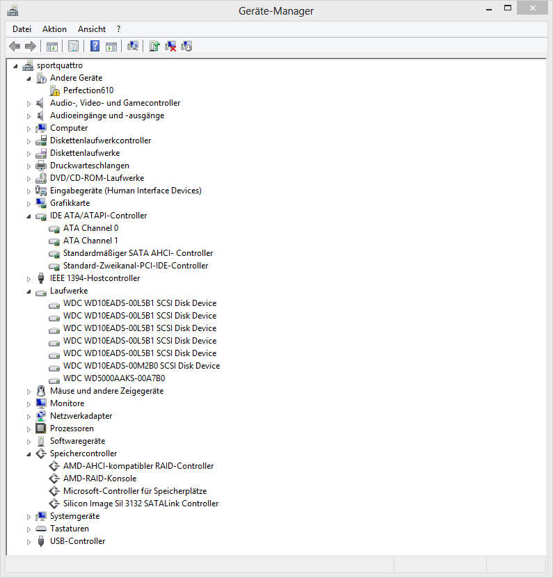

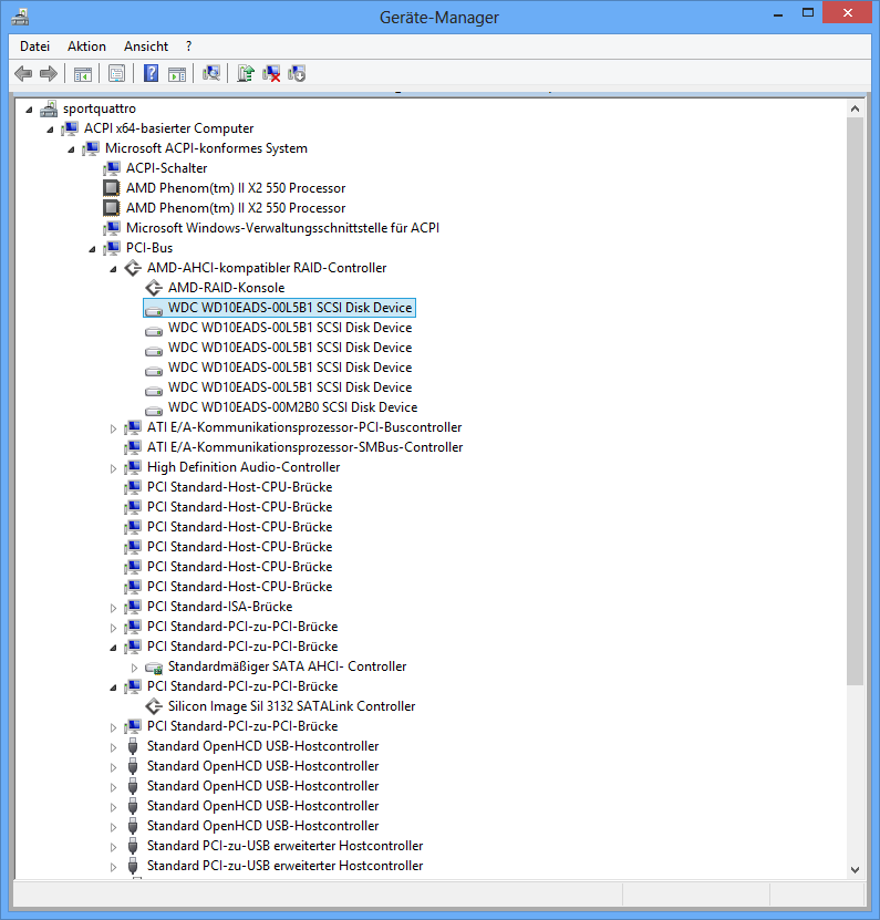

Es wäre jetzt nachzuforschen, was der Gerätemanager von Win8 dazu vermeint.
Mach mal einen Screenshot davon unter Ansicht "Geräte nach Anschluss" (soferne es sowas unter Win8 noch gibt :) ) so weit aufgeklappt, bis das RAID-Volume zu sehen ist.

Ernst@at schrieb:
Der onboard-Controller kommuniziert via BIOS den RAID5-Verbund als eigenes Gerät.

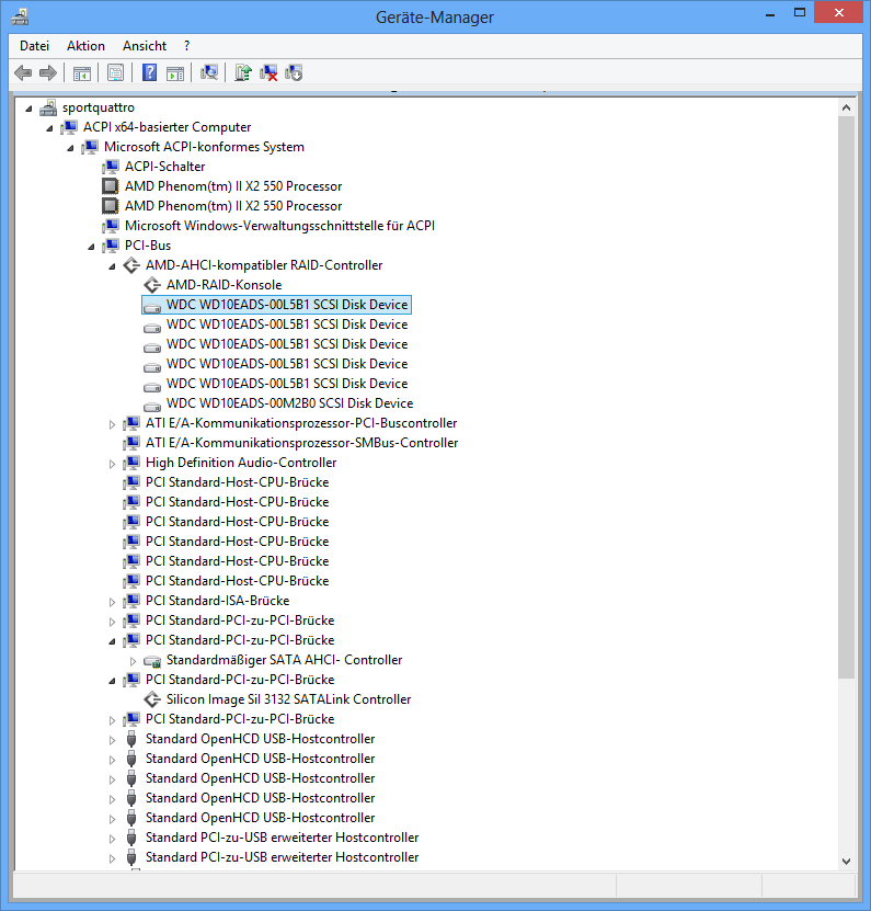

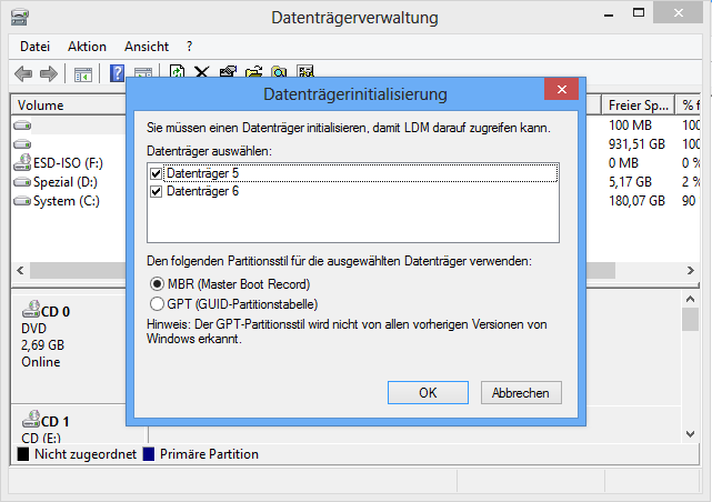

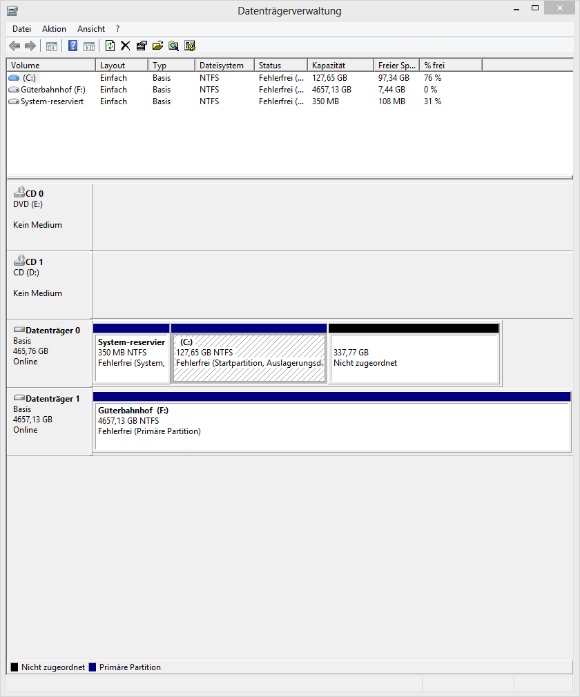

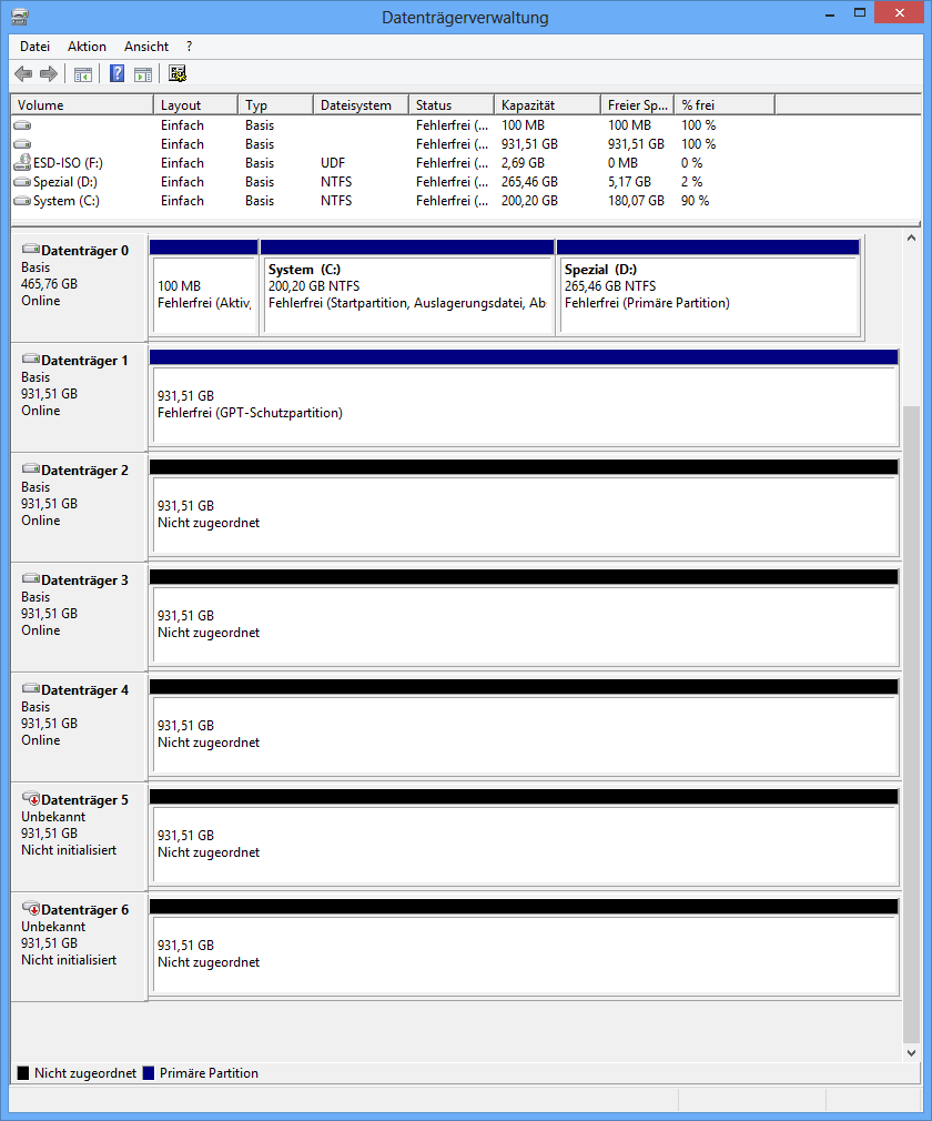

Dein Wunsch sei mir Befehl! ;) Nur gibt es da kein RAID-Volume zu sehen...
Nur einzelne Laufwerke, habe auch gleich noch ein Bild der Datenträgerverwaltung gemacht.

Kannst Du mal im Gerätemanager (letzes Bild) per rechtsklick am "AMD-AHCI-kompatibler RAID-Controller" die aktuelle RAID-Treiberversion erheben?
Na klar.
Treiberversion 3.7.1540.30
Datum: 20.02.2012
Anbieter AMD
Signatur: MS Windows
Ergänzung 23.11.12 16:16:
Ich hab vorhin mal die Platte komplett sauber neu aufgesetzt mit Win 8 (clean install), dabei extra das RAID im BIOS komplett abgeschaltet.
Vor der Reaktivierung alle Treiber von AMD aufgespielt.
Hat sich zum o.g. Ausgangszustand nichts verändert.... :(

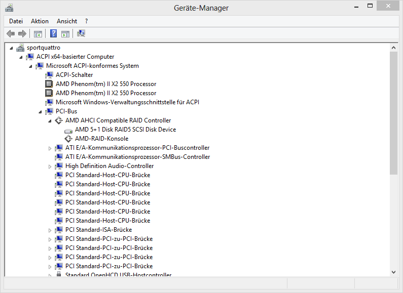

Meine Glaskugel sagt: Probier die Treiberversion AMD SATARAID AHCI 3.1.1540.127 von Win7x64
Installieren lässt er sich leider nicht, versuch grad händisch einzupflegen...
Ergänzung 22:35:
A Hund bist scho, Ernst... :)
Melde Erfolg, es lag tatsächlich am Treiber.
Dieser kann aber nicht einfach installiert werden.
Er muss händisch über Gerätemanager installiert werden. Vorher den alten "Neuen" deinstallieren.
Im übrigen ist es derselbe Treiber, der bei AMD derzeit als aktuell verkauft wird. Man kann wohl nicht übers Setup-Programm installieren.
Nur händisch aus dem folgenden Verzeichnis: \AMD\Support\12-10_vista_win7_win8_32-64_raid\Packages\Drivers\SBDrv\SB7xx\RAID\W764A
Und eben nicht Windoof suchen lassen, sondern selbst angeben.

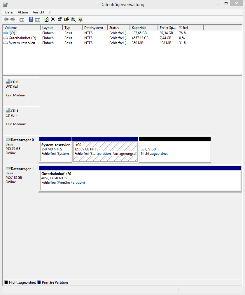

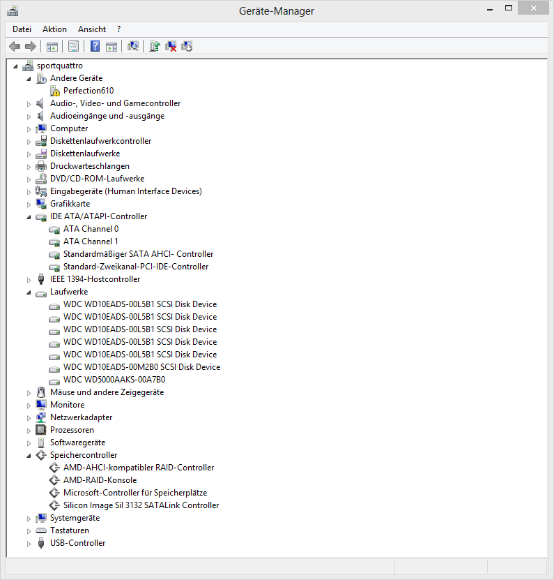

(wenn Du noch einen Screenshot der neuen Situation der Datenträgerverwaltung und des Gerätemanagers dazustellst)
:D :schluck::schluck::daumen:
Ahja, na dann... Iregendwie hab ich mich doch schon zu sehr an die Installationsautomatismen gewöhnt... ;) Schlimm, eigentlich....
Es war ja vorher alles bekannt, in grauer Vorzeit vor dem extrem PnP heutzutage :D
Da fühl ich mich jetz aber schon noch angespornt... Hab ja eigentlich auch erst gegoogelt und nach deiner Ansage gleich noch mal, aber wahrscheinlich mit den falschen Begriffen.... :(
:mussweg:
Natürlich kommt jetzt noch die Dokumentation dazu ;)
