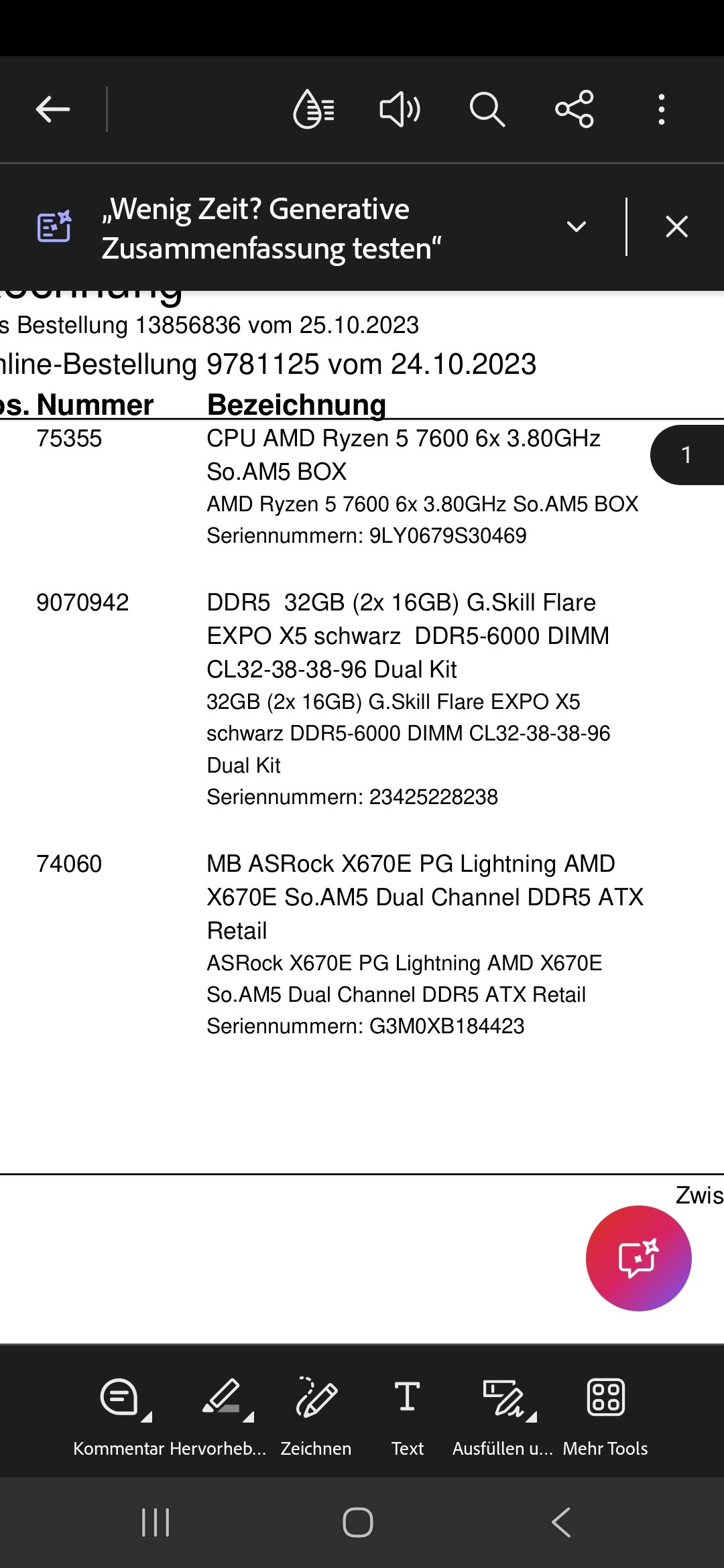

Auf die schnelle hier Auszug aus der damaligen Rechnung.
Im BIOS hab ich lediglich das EXPO Profil geladen das mit zur Verfügung steht (gibt nur ein) und ich meine die Timings stimmen mit denen auf der Rechnung überein. Bin aber aktuell nicht am PC

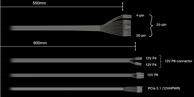

Funky-Fab schrieb:
das 4-polige Kabel an der CPU (ATX 12V2) nicht eingesteckt habe, bzw. bin ich der Meinung, dass dieses Kabel gar nicht bei meinem Netzteil dabei ist.
Der 8-plige ist logischerweise korrekt eingesteckt.
Laut BQ sollten 2 Kabel für die CPU vorhanden sein. 1x mit 8-pol. Stecker (P8), 1x mit 2x 4-pol. Stecker (P4).
Bzgl. der Kabel muss ich heute nochmal schauen. Aber kann es daran liegen?
