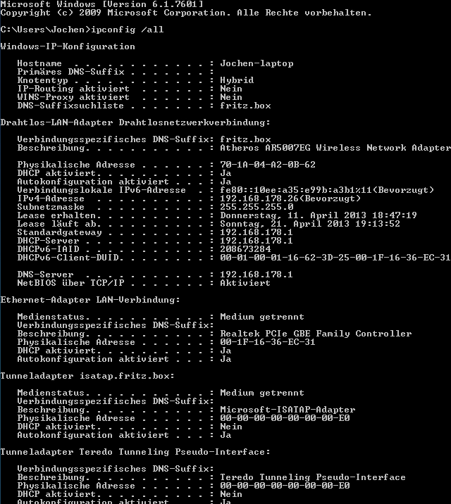

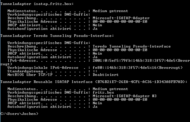

ich habe folgendes Problem:
Ich habe Cisco Any Connect von meiner Uni runtergeladen und installiert, mich mit vpn verbunden, habt alles geklappt.
Jetzt habe ich mich disconnected und habe plötzlich keine Internetverbindung mehr.
Ich bin aber mit meinem WLAN weiter verbunden. Browser zeigt keine Internetverbindung auch ein Windows Update klappt nicht mehr.
Wisst ihr was plötzlich passiert ist. Kann es mir nicht erklären, habe sonst nichts verstellt?
Ich habe sonst nichts verändert. Kein Proxy aktiviert.
Das Windows Update müsste dennoch funktionieren?
Update:
Es geht wieder, anscheinend hat der Cisco Client ein Proxy in den Internetoptionen aktiviert. Es funktioniert wieder alles.
Danke für den Tipp

Evtl. biste noch mit dem VPN verbunden. Schau Dir mal die VPN Software genauer an, ob da noch irgendwas aktiv ist.
